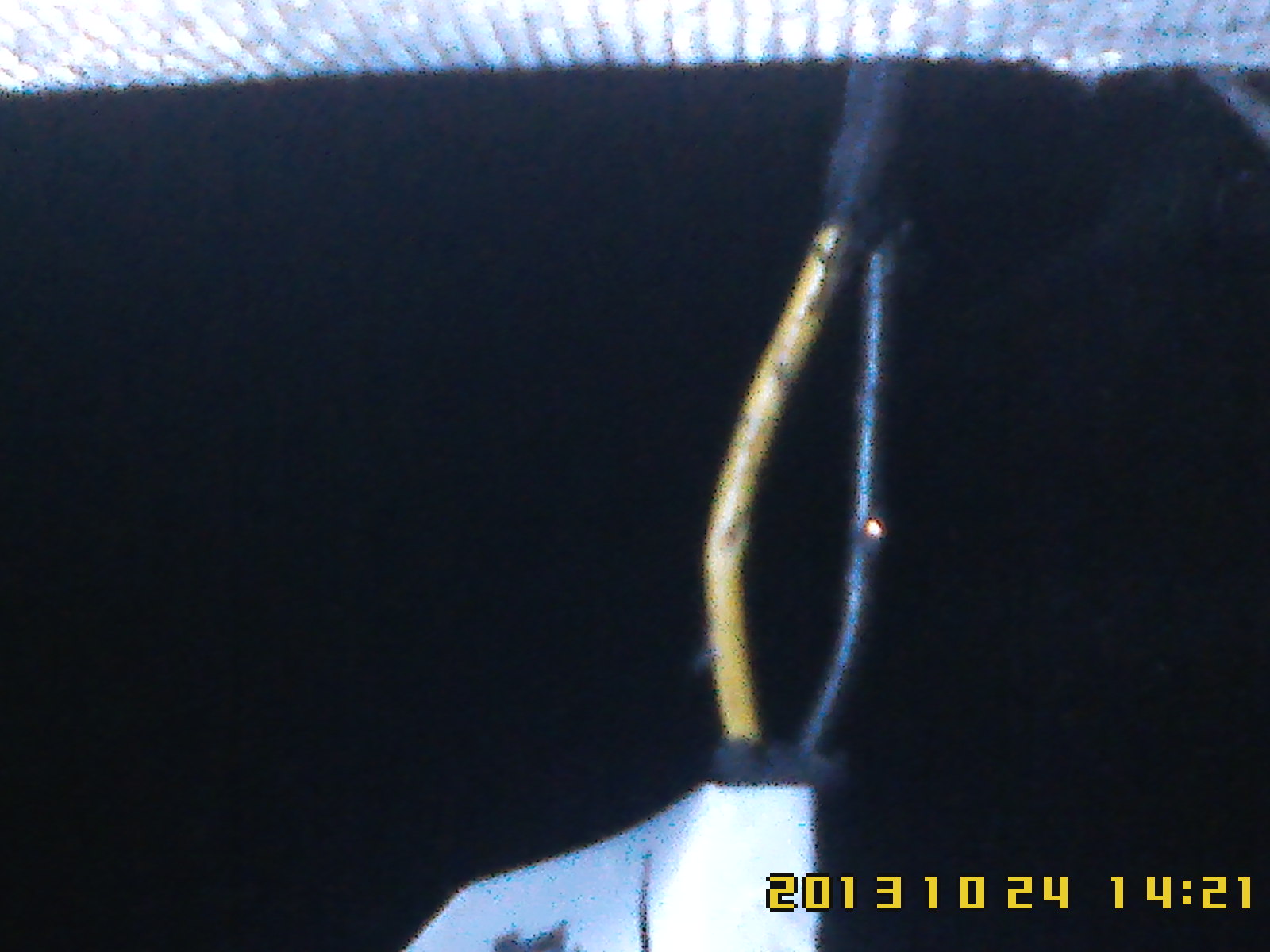

Всем здрасте сегодня я всё исправил была полная фигня там под сиденьем провод продели под пружинку сидения ну и в процессе эксплуатации железка протёрла провод фото провода прилагаю. В общем немного переделал провод пропустил по другому сделал подсветку кнопки включения собрал всё заработало.

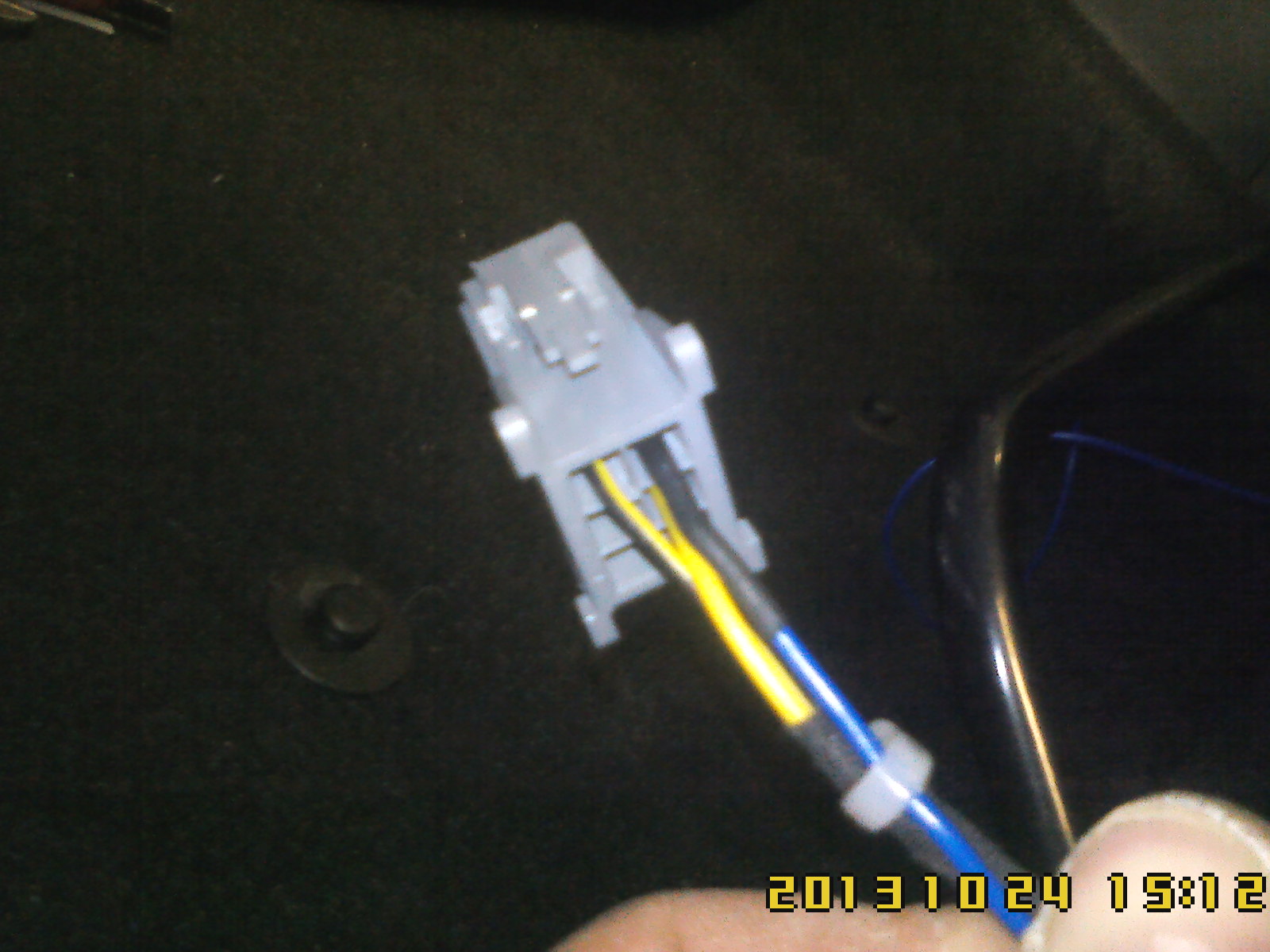

Всем здрасте а я вот сделал подсветку кнопки как оказалось в кнопке есть светодиод ну я и кинул плюсик как на фото на контакт разъёма напротив буковки В на буковку А фото разъёма прилагаю.

karamay:
от куда плюсик брали ?
karamay:
Подсветка горит постоянно или только в режиме ВКЛ???
Чебоксары
Сообщений: 109
Плюсик взял с разъёма подогрева подсветка горит только тогда когда машина заведена включаеш подогрев подсветка гаснет.

тот самый диод подсветки кнопки обогрева сидений.
Сообщений: 34
плюс тянуть не обязательно.Длстаточно установить перемычку.Кнопка будет гореть ,при включении гаснет.
Нуужно описание. Что на фото, где находится, откуда провода? Короче понятную чайнику инструкцию давай :)
Сообщений: 34
Разъём снизу-это обратная сторона кнопки с верхнего фото.Жаль что нет "мамы" на контакт разъёма.Там уж как фантазия кому подскажет.Я закрепил провод усадочным кембриком . Второй конец просто намотал на провод -жёлто-чёрный (-)
