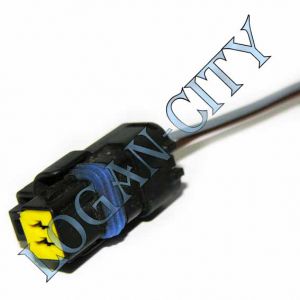

машина RS0Y5L-42-02D 16V (гур, кондей). Скажите кто-нить, плиз, зачем на разъеме генератора 2 проводка, а не один, как это было на логане и как нарисовано в схеме? У одного из них та же функция, с ним понятно, это на лампочку в панель приборов, и как и положено он есть на разъеме в коробке предохранителей под капотом. А второй не звонится там, куда тогда идет и нафига?
Это вывод на тахометр.
Спасибо. Но зачем так и не понятно...
Всё просто.Считываются обороты генератора и тахометр переводит в обороты двигателя.

Добавлю:если откажет генератор(например щётки сотрутся),то и тахометр не будет работать.Это можно использовать как метод контроля работы генератора.

Тахометр работать будет. Он получает сигнал не с генератора.
Функция генератора - вырабатывать эл. ток в бортовую сеть и для зарядки аккумулятора. Других функций у него нет.

Сарказм неуместен.Такая схема очень распространена и применяется на многих автомобилях.Если не верите,то снимите разъём генератора-тахометр сразу откажет.

Сигнал на тахометр может браться с катушки зажигания, датчика положения коленвала. На Логанах не знаю, но с генератора обычно берётся у дизелей.

Вот ВЫ и попробуйте снять! А завтра и отпишитесь. Я и без этих манипуляций знаю, что тахометр будет работать, а вот лампа зарядки тухнуть не будет.
На фордах серия двигателя ZETEK бензин именно с генератора и берётся(лично копал-знаю).На К4М с катушек не взять,датчик КВ лучше не нагружать лишней функцией. На всех современных генераторах иностранных производителей есть вывод на тахометр(третий контакт),может не все используют,но производители не мучаются и делают по одной схеме.

разъем вынул-тахометр работает, лампа горит.

На автомобилях с ЭБУ нет необходимости брать за источник показаний генератор, катушку или что-то иное - в мозгах учитывается показатель оборотов двигателя от ДПКВ и не проблема вывести это на приборку.
По электирической схеме на разъем возбуждения генератора приходит один провод от АКБ и все. А не сделали ли французы два провода для надежности?

Интересно, а зарядка аккума есть в этот момент или нет?
Если зарядки нет, то можно предположить, что второй контакт соединён с обмоткой возбуждения генератора.

Напряжение в сети при снятом разъеме все равно 14 с копейками. Видать есть зарядка... А второй провод, повторюсь, в коробке предохранителей не звонится, так что дублирование вряд ли

Хрен с ним, пусть будет второй провод тахометр для дизелей(можно конечно и тыкнуться посмотреть импульсы если кто сможет), а у нас то где теряется, до куда идет?
