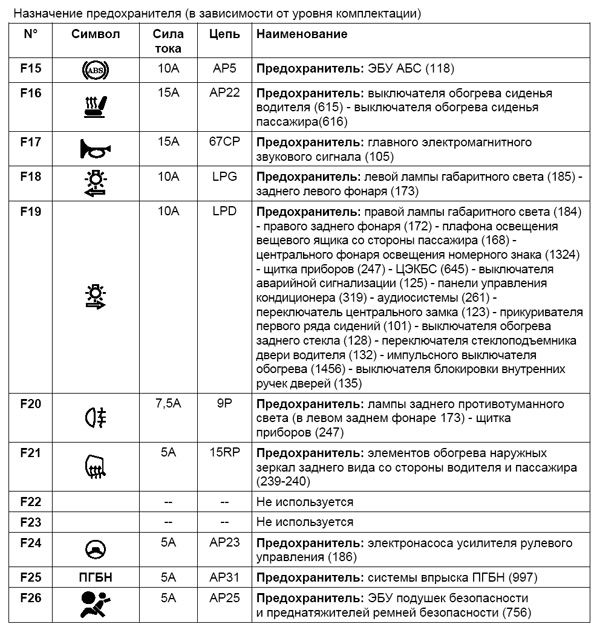

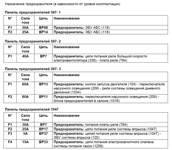

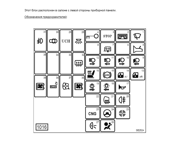

Уважаемые владельцы Ларгусов. Прошу подсказать, где находится предохранитель на прикуриватель. Изучение руководства и обратной стороны крышки блока предохранителей успехом не увенчалось. А вопрос возник после попытки подкачать колеса компрессором. Воткнув его в гнездо прикуривателя, подкачал левый борт. Возможности подкачать правый сразу не было. Спустя некоторое время пошел подкачать правый борт. Воткнул вилку в прикуриватель, в это время отключилась магнитола. Компрессор не работал. Вероятно, при втыкании получилось КЗ. Теперь периодически выключается магнитола спустя примерно 5 минут. Поиск в интернете дал такую картинку, но предохранитель на 10 А F19 нормальный.

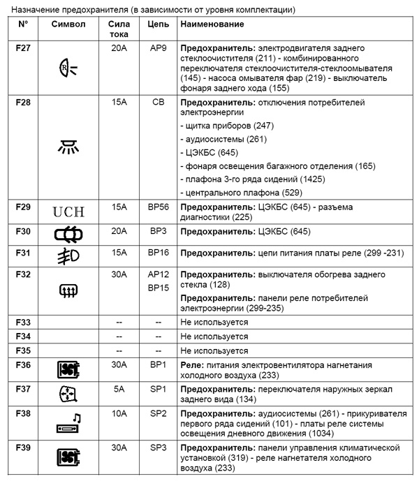

Нашёл какой? он на 15  синий справо вродебы.
Iron:
Предохранитель F38 на 10A ( обозначен на крышке предохранителей: 2-й столбик справа 3-й ряд сверху, пиктогрмма - панелька магнитолы с нотой ) Если смотреть на блок предохранителей, то он находится а правом нижнем углу второй снизу - красного цвета

Вчера смотрел по книжке Логана, сегодня по Ларгусу: небольшая разница F38 на 15A (фиолетовый правый нижний угол)

Поменял предохранитель, и магнитола стала работать нормально. dance Закралась мысль, что у неё есть "своё" автономное питание: если они с прикуривателем на одной цепи, то она не должна была работать, а работала, правда как будто при выключенном зажигании. hoho
Нашёл ответ в теме про магнитолы.
Sowa: силовое питание на магнитолу идёт с другого предохранителя (F28). А "сигнальное питание" на магнитолу и прикуриватель это один предохранитель - F38.
Редактировалось: 5 раз (Последний: 23 ноября 2012 в 23:35)

Iron:
чёт я не пойму совпадают предохранители со схемой на крышке- пробовал 38 вытащил магнитола работала  а 28 - не пробовал вытаскивать

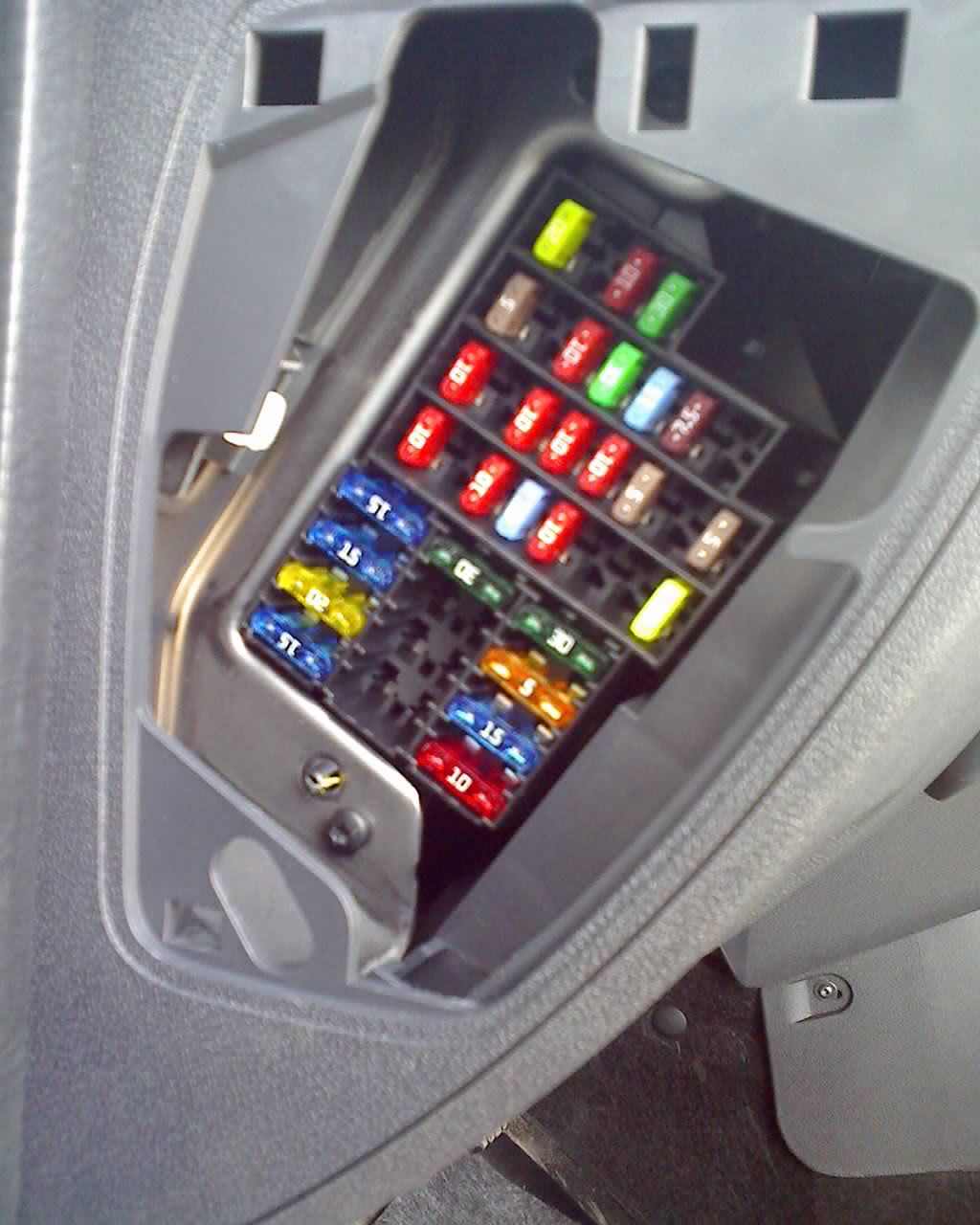

Тамбов
Сообщений: 235
вот мои предохранители ...да еще не вижу предохран. на поворотники ? если не на аварийки они стоят

У меня тоже, после КЗ прикуривателя, стала отключатся магнитола и перестал работать прикуриватель, какой предохранитель надо заменить ( который обозначен значком магнитола ?).
Кемерово
Сообщений: 181
Серега:
Сегодня все исправил, заменил F38? все заработало в штатном режиме.

У нас два типа предохранителей в салоне (смотри по картинке выше): mini и ATO (regular) - они оба в блоке предохранителей в салоне. А под капотом еще и MAXI. Вроде так они называются.

Хочу поделиться такой вот темой.... Под капотом находится коробка с предохранителями,и там имеется пр-тель на 5 ампер. Так вот угораздило меня поменять полярность при установке аккумулятора ,не знаю как так получилось,не один десяток лет за рулём,всегда смотришь на установку,а тут.....толи отвлекли,толи ещё чего в голове было,но вспомнил про это тока тогда,когда клемы уже прикоснулись к акуму! Ахнул,вздохнул,но после правильной полярности начал пробовать заводить.Крутит,но не заводится! Короче сгорел предохр. на пять ампер который под капотом,а меня напугали - генератор,мозги,проводка! Это так.....если кому понадобится! Вот!
