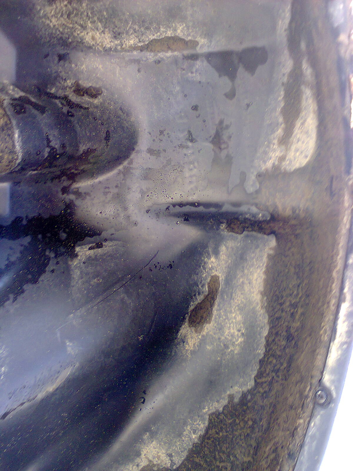

Сегодня отдавал машину на установку парктроника другому ОД. Спросил у менеджера про подкрылки, есть ли какие-либо проблемы с их установкой, ответил что нет. Показал свои подкрылки, менеджер сказал, что они ставят точно такие же и проблем нет. Во общем подозрения подтвердились, проблема не с подкрылками, а с ОД. На выходных планирую сам поставить.

Обязательно фотки скинь , пожалуйста! интересно закрывает ли подкрылок край порога? Мои до края порога не дотягиваютsadбуду менять!

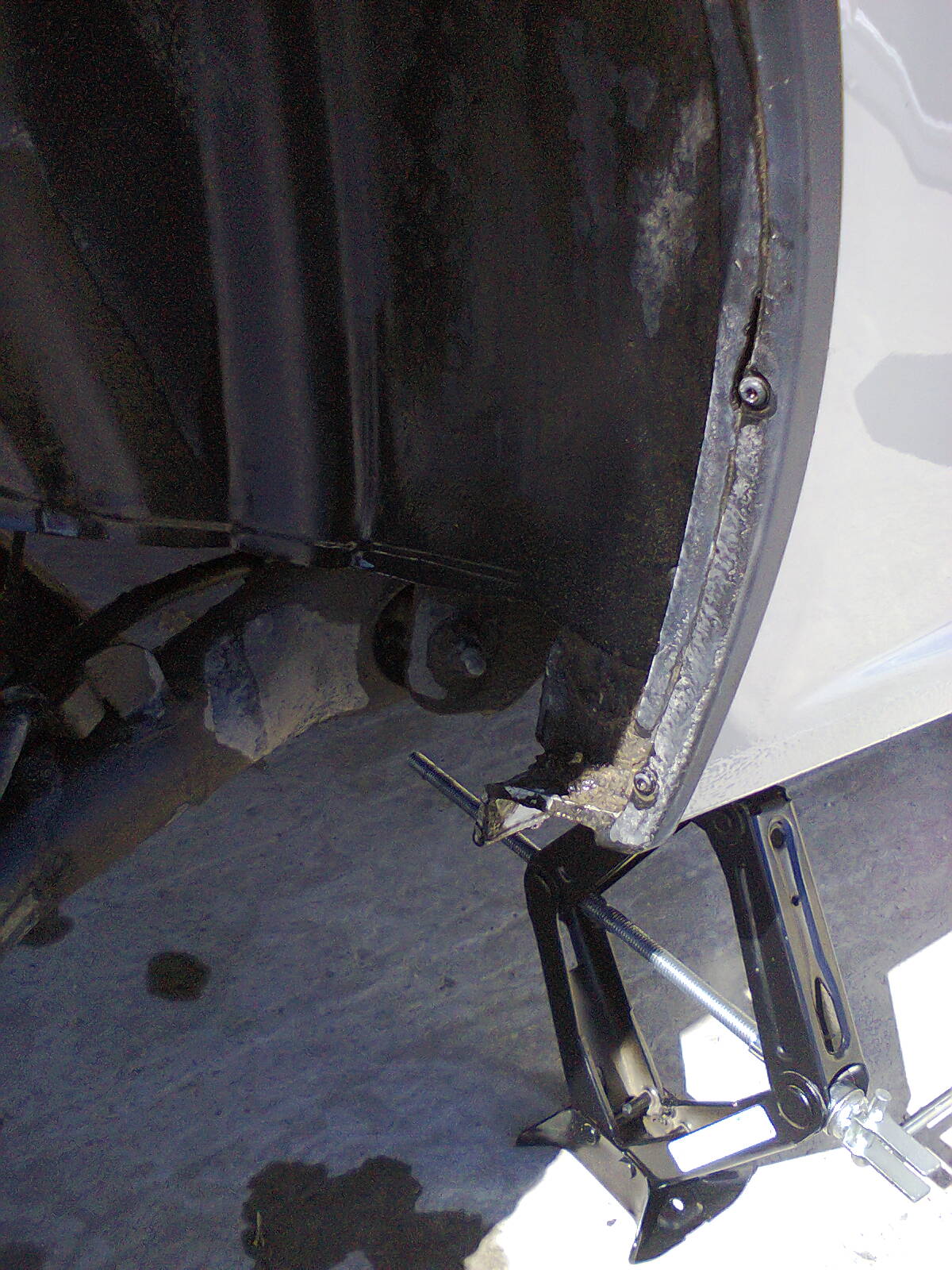

ставил сегодня подкрылки Novoline которые из Logan-Shop, ситуация такая - изменили пластиковые накладки которые прикрывают торец крыла, детали 8450000596 и 8450000595 Защита фланца заднего крыла, на старых фотках они крепятся шурупами поперек крыла, а меня эти шурупы идут вдоль крыла. Я подрезал по месту и запихнул подкрылок за фланец и теперь я так понимаю подкрылок держится за счет креплений на внутренней стороне арок и саморезе на бампере и враспор в крыло, вроде держится.
Хочу порекомендовать тем кто будет ставить эти подкрылки не подрезать их в местах крепления фланца, а наложить подкрылок поверх фланца и штатными саморезами что держат фланец притянуть подкрылок, а там где вырезы на подкрылке совпали с креплениями завести за фланец. В принципе новолайну не надо было делать вырезы под крепления фланца тогда подкрылок можно прикрепить поверх фланца штатными саморезами.

Сегодня тоже поставил подкрылки Novline. В инструкции по установке написано:"Заправить кромку подкрылка за кромку бампера и кромку крыла". При выполнении данной операции оказалось, что не все вырезы в подкрылках совпадают с расположение штатных саморезов в крыле.
s_mart:
Поступил точно также.
s_mart:
Попробовать можно, но есть вероятность, что саморез просто отогнет кромку подкрылка, пластмасса очень гибкая. После заправки кромки подкрылка получилось, что подкрылок в некоторых местах прилегает неплотно к крылу, зазоры 2-3 мм. По примеру Byrmistra использовал автопластилин и промазал им по кромке заправленного подкрылка.

Спасибо! Только низ подкрылка где порог не попал в кадр smile Но там видно пластлином пришлось замазать. Полностью не закрывает порог?
Сообщений: 7890
Владимир:
Нет, закрывает.

Это вопрос по первому фото?

Ага по первому! А зачем тогда пластилин?
Сообщений: 7890
Владимир:
Пластилин где кромка подкрылка заправлена за кромку крыла.

Понял значит показалось... AlexEs спасибо за фотографии!!! Буду себе такие же брать!

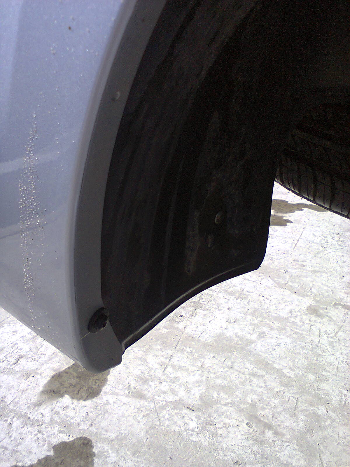

У меня подкрылки неизвестной породы, у дилера установили. До края порога не достаютsadВот фотки... "Петропласт" наверно только какой-то укороченный :)  В стыке с крылом тоже щели  sad
