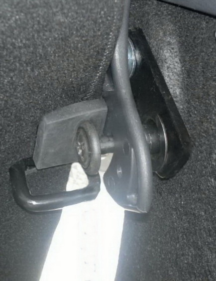

Хотел бы обсудить решение неудобства. Ещё в Логане заметил(и не только я) что наклон спинки 2-го ряда сидений слишком вертикальный, от чего возникает дискомфорт. Ну на Логане понятно, там компоновка не позволяет, потому сделано было как компромиссное решение. На Ларгусе обнаружил тот же самый наклон, унаследованный от Логана. Но! компоновка изменилась, сзади теперь есть место. Осмотрев крепёж спинки(там по штырьку на стойке с каждой стороны) пришёл к выводу что их можно сместить назад на нужные 2-3см и наклон изменится на комфортный, точнее сказать на точно такой же как на 3-м ряду(сиденья позволяют, пространство сзади тоже, причём без особого ущерба 3-му ряду). Как переделать крепёж? Мой вариант: используя пластину(толщиной 2-3мм )2х4см переварить штырь, распилив его пополам и сварив основание и головку со смещением на 2-3см на пластине, можно вообще использовать обычный болт с такой же резьбой(чтобы заводской не трогать). Закрепить новый крепёж на фиксирующую мастику, что бы не смещался, т. к. затянуть полностью уже не сможем(чтобы поймать нужное положение), либо как вариант делаем в пластине отверстие с фаской  и крепим к стойке обычным винтом под крестовую отвертку, уже затянув.

Наклон спинки 2-го ряда , простая пластина .
IMG0328_c4f43.jpg | 76,15 Кб | Скачали: 3969

Можно попробовать другой вариант. Заменить защёлку родную на такую же но со штырьком, а на борту прикрепить планку с некоторым количеством(по желанию) прорезей которые и дадут возможность выбрать наиболее подходящий в данный момент наклон спинки.
Шспасибо за инфу. Весной предстоит далекая поездка с родственниками. Думаю тоже нужно доработать 2-ой ряд - слишком вертикально стоит спинка

Слишком трудоёмкий вариант. К тому же спинку невозможно опускать бесконечно, конструкция сиденья не позволяет опускать более 5-6 см.(кто проверял отпишите)

Хоть сзади и не езжу, но на спинку поглядываю! Изредка присаживаюсь и понимаю, что долго я бы так не выдержал! Бум думать! С пластиной, кстати вариант, надо попробовать! scratch
Сообщений: 1435
Я себе сделал как у Willi на фото в 11 посте.Но теперь 2 минуса,не одевается полка(актуально для 5 местных) и я теперь на 3 ряд не помещаюсь(рост 183)колени не дают защелкнуться седенью.Дети в комфорте не потеряли.

Сделал с пластиной - заценили все! 5+.Спасибо wili
Если бы выложили эскизик с размерами, уверен, очень многие были бы благодарны.
