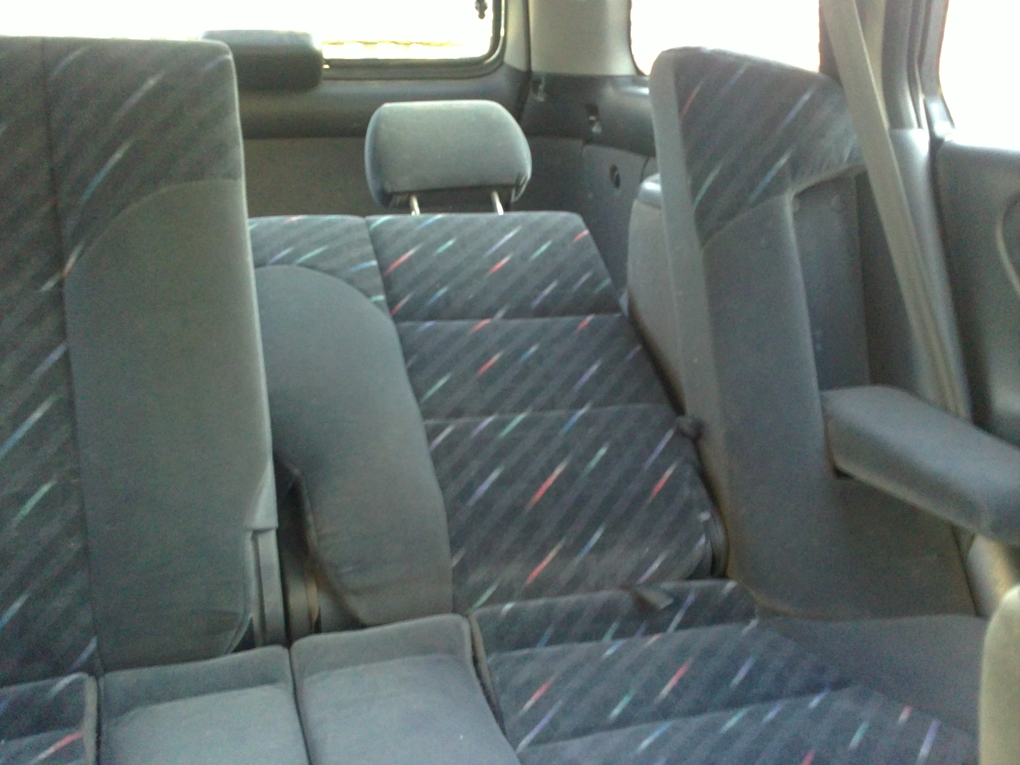

| fess: | | Так судя по фото пластина с обшивкой вплотную. Куда делась гайка и часть болта? |
Так , видно ?
Редактировалось: 1 раз (Последний: 18 июня 2013 в 13:37) Серобазальтовый люкс-7 (k4m made in Spain) 0.795 |

Сделал переходную пластину, пошел ставить... а спинки при выкрученном фиксаторе более чем на 1 см не отклоняются!!!
Во что они там упираются? Пытался разобраться прямо в авто не снимая обшивки - так и не понял что же именно ограничивает ход кресла.
Причем ограничение очень жесткое. Попытка прямой физической силой увеличить наклон сдений ни к чему не привела, побоялся сломать саму спинку.
Сталкивались с подобной засадой?
Можно ли решить вопрос без покупки альтернативных кресел?
