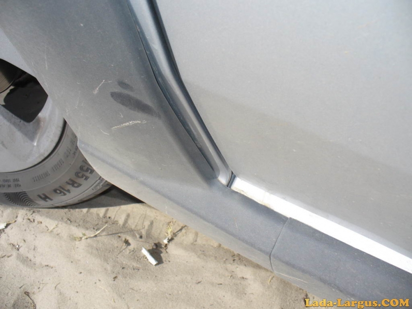

Странные вещи всеж творятся с обвесом, на первых километрах слышал щелчки в районе кормы, понятно, что какие-то детали "садятся" на место (если были "внатяг"), или что-то отваливается, но как указывал в посте 79, зазор увеличился от изначального ![]() |

. На нас, первопроходцах, отладят конструкцию и материалы и через пару лет все будет нормально или снимут эту комплектацию с конвейера ![]() Кросс, просто ледниковый Кросс | ||||||

Если совсем провиснет- пусть по гарантии что то решают, что переживать. Лада Largus Cross 7мест, Chevrolet Trailblazer 3,6,Renault Logan 1.6 К7М второй К4М АТ | ||||||

После поездки на Ульяновск-Байконур и обратно (примерно 1800 км в одну сторону) некоторые замечания к Ларгус Кроссу могу проиллюстрировать. 1. Страшно представить во что бы превратился салон при отсутствии салонного фильтра при движении по этому: 2. Дополнительная решетка, защищающая радиатор спасала от камней, насекомых и птичек. По приезду обнаружил несколько вмятин. Нижняя часть установлена снаружи, верхняя изнутри. 3. При температуре +38 (в тени) и прямых солнечных лучах щели на порогах исчезают, а обвес на крыле отходит от кузова. 4. Ну и нежданчик: на мойке струей смыли часть краски на "губе" переднего бампера Редактировалось: 1 раз (Последний: 11 августа 2015 в 18:01) | ||||||

Чё прям у всех проблемы с обвесом? Эксплуатирую кросс с 8 мая. Как были мелкие малозаметные неприлегания и щели, так ничего и не изменилось. Иногда при перепадах температур что-нибудь чуть расширяется или сжимается вызывая изменение зазоров. А в целом оцениваю свой обвес удовлетворительно. Неужели так чато что-нибудь конкретно отходит, торчит и выделяется? Lada Largus CROSS (люкс), 7 мест, платина | ||||||
