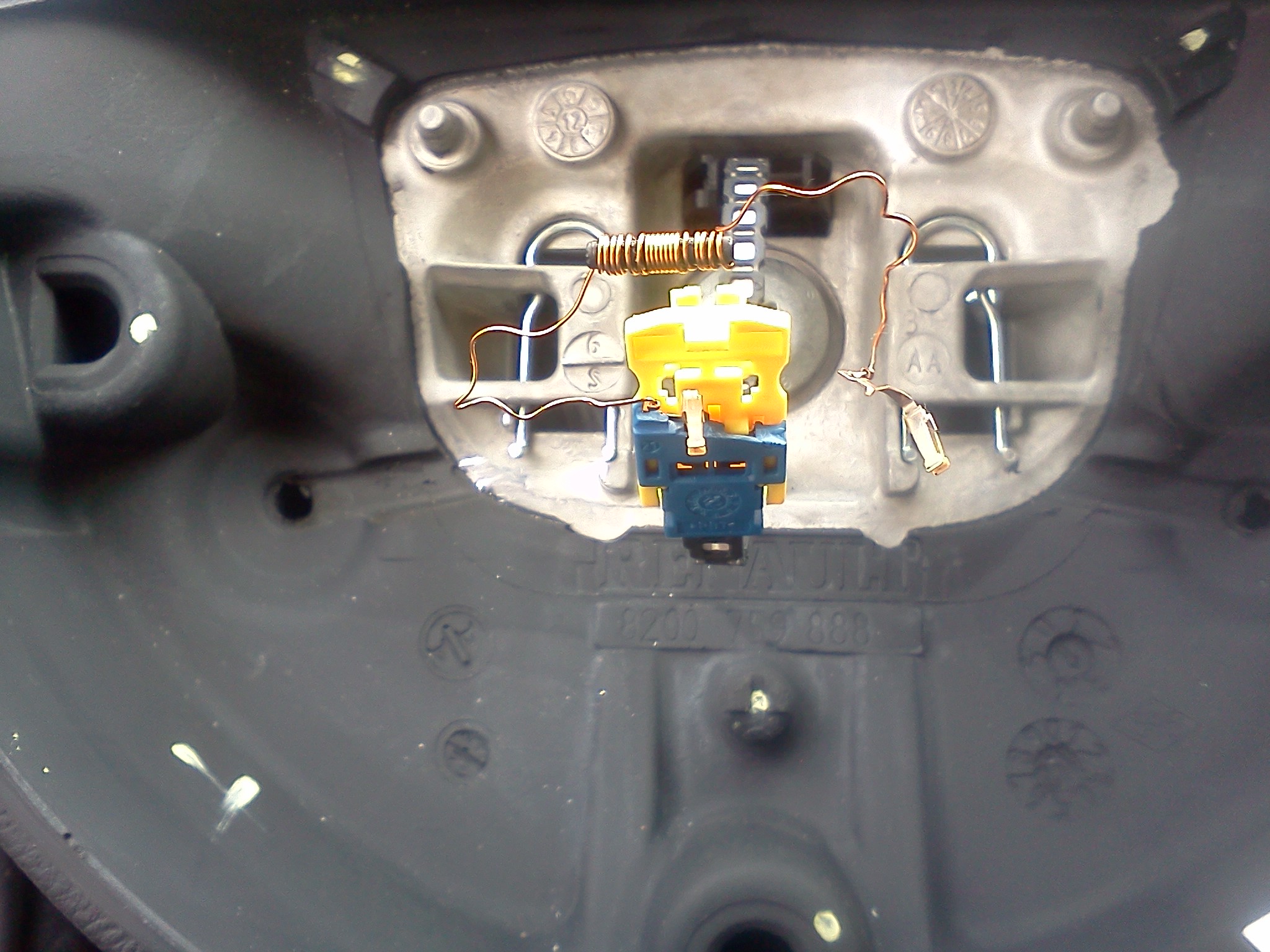

Полный беспредел в сервисе ЛАДА Автогермес на ул. Красной сосны д.3. Обратился 10.05.2013 в связи с неисправностью-горит лампа подушки безопасности (машина Лада Ларгус 8 кл.)-больше месяца ждал зап. часть, когда зап. часть пришла, приехал на ремонт, так эти "мастера" вместо того, чтобы сделать машину, сломали разъём соединения подушки безопасности, сломали намеренно, чтобы признать ремонт не гарантийным. Никому не советую ехать в данный сервис, тем более с гарантийным ремонтом.
