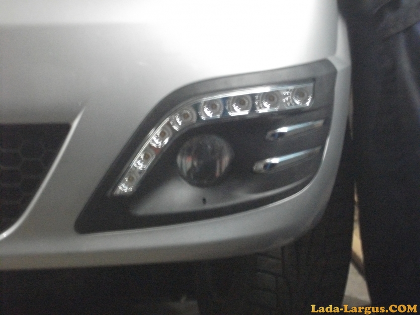

Как и обещал,хочу описать эпопею с подключением ДХО. Поехал я их устанавливать в СТОЛАРЧИК.Внешний вид мне очень понравился(не считая хромированных полосок-считаю цыганщина).Установились ДХО в штатные места как родные.И тут начинается самое интересное....Мастер подключает к АКБ и ничееееего.Лампы молчат. Я начинаю нервничать и обзванивать кого надо.(звонок другу) А мастер мне спокойно так говорит,что вся первая партия бракованная. Я в шоке!!!(за 5000руб.)Решил позвонить производителям.И только там меня успокоили и заверили,что ДХО и не должны гореть от АКБ,а только на заведённой машине. Мастера пошли по второму кругу.И всё заработало на ура. Результат такой: при работающем движке они горят,а когда включаешь ближний или габориты-они гаснут.В этом весь фокус. ГОРЯТ НУ ОЧЕНЬ ЯРКО !

При включении любого света они гаснут.Но это только у меня(моя блаж).Возможен и другой алгоритм подключения.Горят они очень ярко,и я посчитал,что в паре с другим светом будет уже перебор. KSOY5L-02D 5мест. платина,а хотел кашемир... |

Честно скажу-даже не вникал в тонкости,т.к.очень понервничал при первой неудачной попытке,и видя как мастера репу чешут в замешательстве.И у них лежат ещё несколько "якобы"забракованных комплектов.И когда всё загорелось,мне было уже всё равно куда они "воткнулись" Редактировалось: 1 раз (Последний: 19 ноября 2014 в 10:18) KSOY5L-02D 5мест. платина,а хотел кашемир... |

AlexEs,У меня при включении любого света ДХО гаснут.Думаю единственный минус этих ДХО,что на приборной панельке не отражается индикация о включении.(но это скорее мечты)  Редактировалось: 1 раз (Последний: 18 ноября 2014 в 23:38) KSOY5L-02D 5мест. платина,а хотел кашемир... |

Ожидал более правильной конструкции.Тут чистый врез, модуля оптики и "жидкий" его крепёж к накладке.Правильнее было бы сделать общелитой плафон с накладкой, а сверху через прокладочку из силикона оптику с платой диодов притянуть. Было бы герметичнее и ЖЁСТЧЕ вся конструкция. Редактировалось: 1 раз (Последний: 18 ноября 2014 в 23:41)
