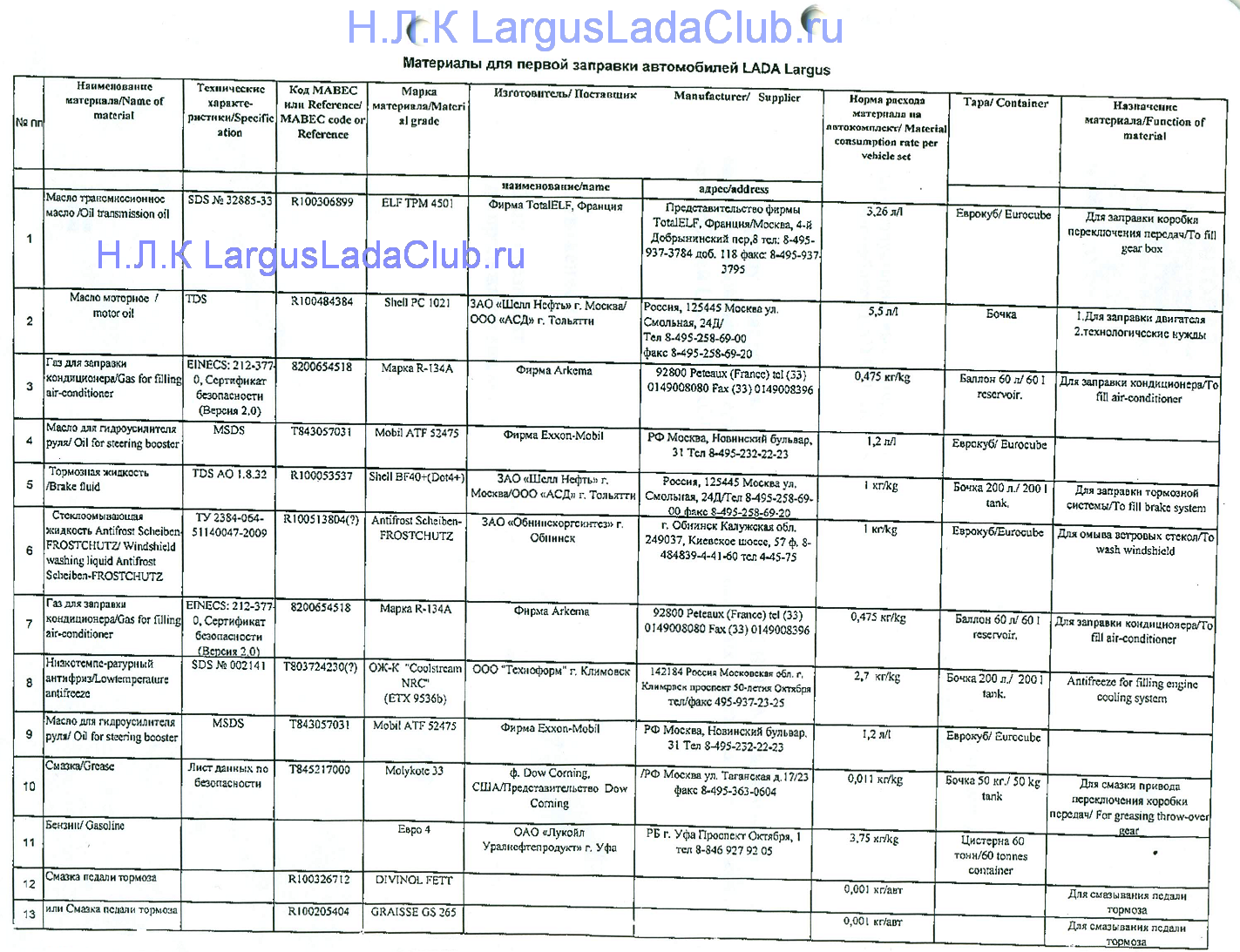

на другом форумеЛЛ выложена карта тех.жидкостей якобы наливаемая на ВАЗе в Ларгус, не стыковка какая то получаеться
kartatehzhidkostei_810a5.png | 1238,81 Кб | Скачали: 2759

Кто знает что за масло SHELL РС1021?

Я думаю, что Автоваз и не знает какое масло залито и в двигатель и коробку.
Дрыгатели приходят в сборе из Испании и Румынии, а там ,как правило, ЭЛЬФ льют.

Я задал вопрос Стасу про масло в двигателе.Его ответ   Стас Березий
27 авг 2012 в 12:16
минералку на заводе льют..
