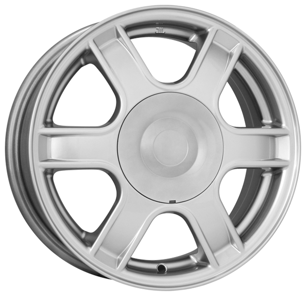

Посетитель Заводоуковск Сообщений: 93 | | #115 - 1 ноября 2012 в 08:50 | |
Купил и уже поставил на ЛЛ зимнюю резину и диски
диски K&K КС576 (14_Logan) 5.5x14/4x100 D60.1 ET43
Зимнюю резину взял 185\70\14, решил, что профиль резины
на зиму повыше- будет лучше, мягче.
родная летняя Атмеловская на литье 15".
ставил оба колеса рядом на ровной поверхности- визуально
разници по высоте не заметил, хотя, на машине, ощущение-
колеса выглядят меньшими. Считаю, что оптический обман из-за дисков
меньшего диаметра. Проехал на зимней резине порядка 1000 км,
нарадоваться не могу, все устраивает.
резина YOKOHAMA F700Z
вид диска прилогаю Редактировалось: 3 раз (Последний: 1 ноября 2012 в 09:05) |
