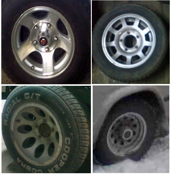

Уважаемые, как говориться знаем какой размер дисков нужен для Ларгуса: 6x15/4x100 D60.1 ET50, но простите за глупый вопрос-нам такие диски вообще нельзя, что на фото (на фото правда представлена диски на 5 болтов)?
Или может есть диски с таким вылетом, который допустим для нас, но чтобы были спицы были выгнуты внутрь, а не наружу? (как например верхнее правое фото)
