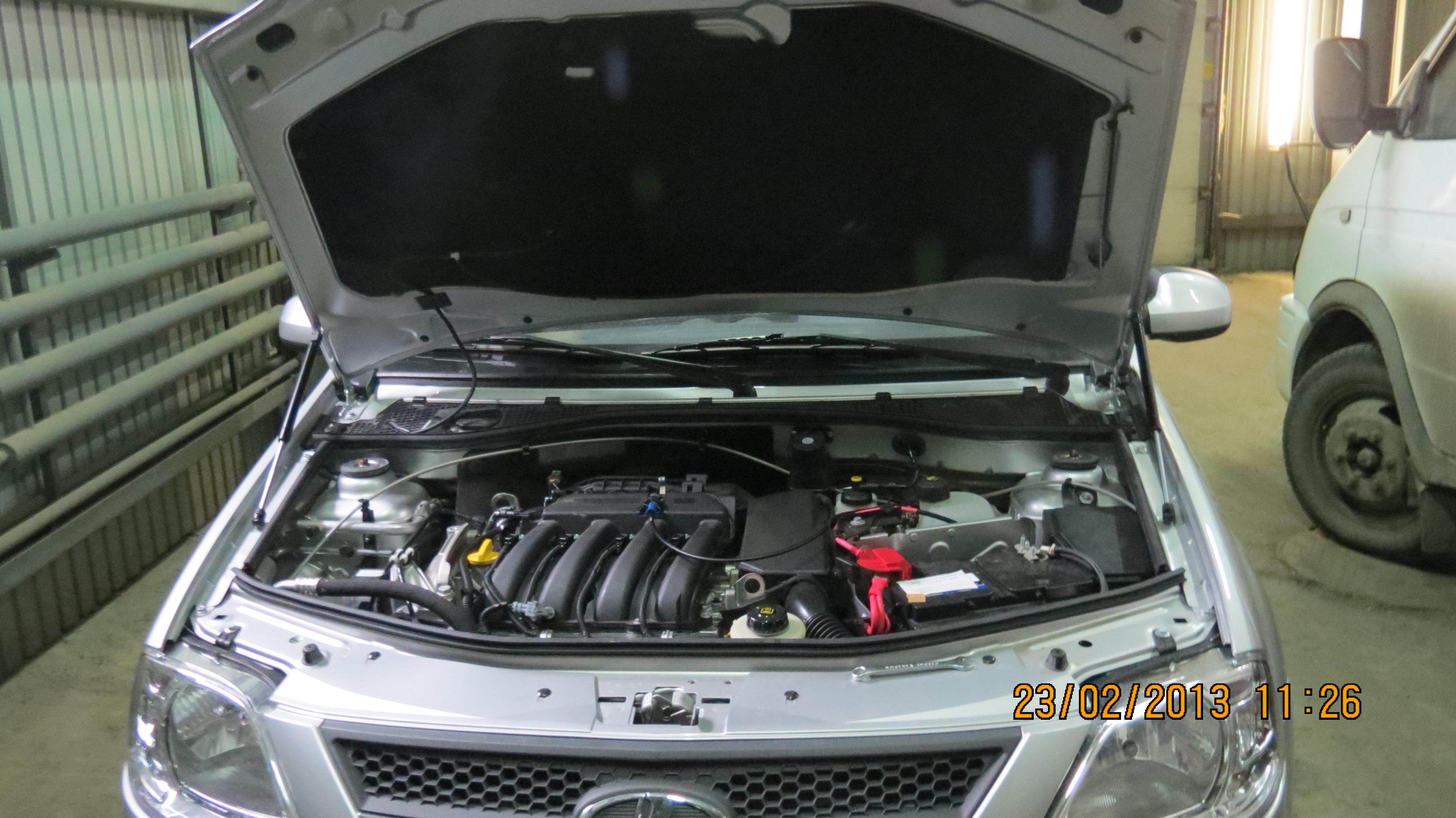

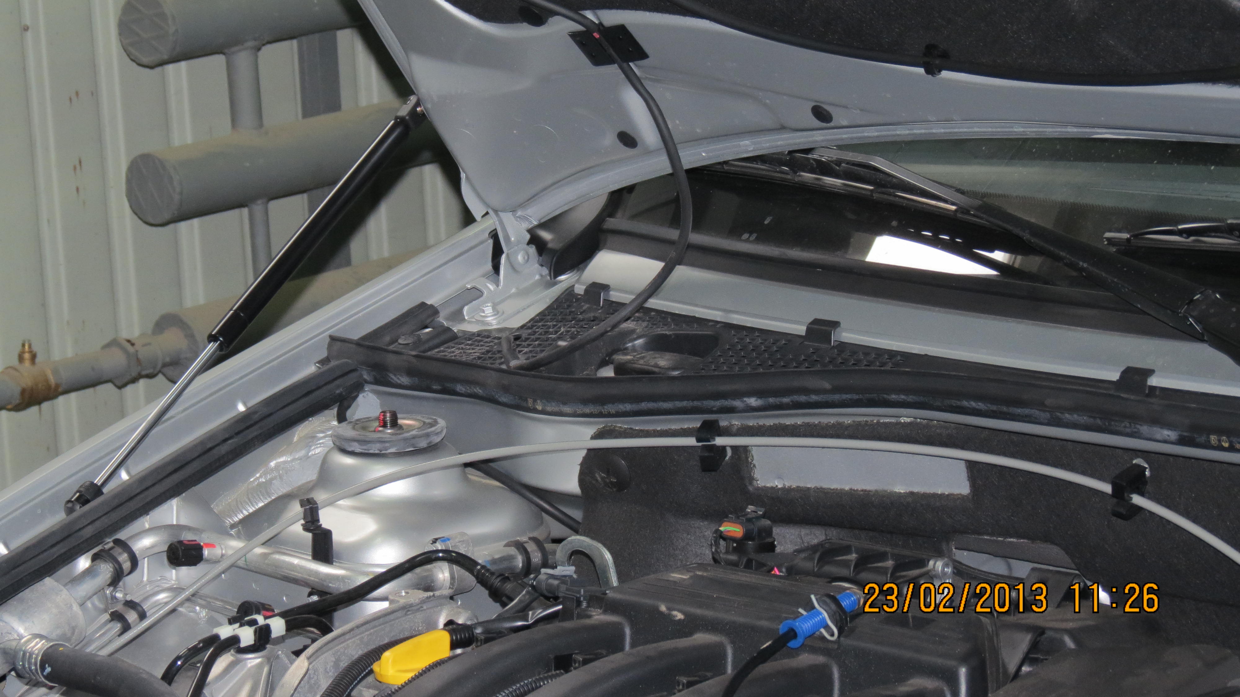

По упорам на капот-боялся,долго примерялся,много прочитал советов и вот решился!купил от  Ваз2121 упоры FENOX (белорусия)520 за пару и далее по подсказке что нашёл на форумах(см ниже. Спасибо автору за подсказку).Отпиливать шток желательно,чтобы при открытом капоте,если случайно включить дворники,попортить торец капота держателем дворника!но можно и не резать.Сделал все по п.2.Все идеально,но шайбы под передние крепления не ставил(задевает и без шайб амортизатор за крыло.сама черная насадка ,причем почему то с левой стороны)Взял брусок деревянный,небольшой,обмотал тканью и молотком подрихтовал это место в крыле.даже если знаешь что рихтовано ,практически не видно.И ещё-зажал сам крепёж в шуруповерт(резьбу) и напильником сделал небольшой овал шляпки(примерно чуть больше половины толщины сточил) со стороны шарика.Получилась небольшая сфера,которая увеличила ход шарика.если непонятно-покрутите крепление... упор встает слегка не соосно шарнирам своим.и чтобы не напрягать упор стачиваем до полусферы.Фото 54 рихтовано крыло около переднего крепления.Болты на крыле передние не менял,т.к упоры до них не достают.Ну Удачи!
1)благодаря советам форумчан установил резиновый уплотнитель под капот. теперь грязь туда вообще не попадает! уплотнитель дверной от ваз 2109 стоимостью 150 рублей, использована только половина
2) установил газовые упоры на капот. упоры FENOX с давлением 260 длиной по-моему 45 см, для нивы стоимостью 500 р за пару. они нормального диаметра и подходят идеально.пришлось сделать небольшую доработку: на упорах диаметр крепежных болтов 8 мм, а болты на капоте и крепление крыла куда надо прикручивать упор диаметром 6 мм. так вот значит, переднее крепление просто прикрутил, так как диаметр отверстия позволил вставить в него болт на 8 мм а отверстие на самом капоте с двух сторон рассверлил сверлом на 6.5 мм, метчиком на 8 нарезал новую резьбу под болт на 8 мм и всё! при установке упор ставим штоком вниз. под все болты не забываем подкладывать шайбы (на крыле с двух сторон).просто пишут все что перетачивают болты крепления до диаметра 6 мм. я сделал вот так, по-своему. просто так намного проще и никакого гемора!сорри фоток пока не прикладываю, но обещаю скоро выложить.
3) установил мухобойку черного цвета без надписи (у нас на рынке в Мурманске стоит 1500 рублей)
4) планирую завтра поставить подлокотник с добработанным креплением(подлокотник универсальный, цена у нас на рынке 1100 р, крепление самодельное будет так как родное слишком широкое. отпишусь как установлю.
5) поставил литье и резину на 16 дюймов. резина с размерами 205\55\ R16 Мишлен. (пойдет и на 60 и даже на 65, мерил лично и поэтому летнюю на 16 буду брать с размерми 205\60\R16. точно знаю что на 55 можно было ставить R17.покупал готовый комплект колес у официального дилера. стоимость 49000 р
что нужно: метчик под М8, сверло 6.5 мм, шайбы под болты М8 в количестве 6 штук(по 2 на каждый болт переднего крепления и по одной под болты, которые вкручиваются в капот), гайки 2 штуки под болты передних креплений (под болты М8)прямые руки, растущие из нужного места. затраты выдаю включая подлокотник. блин, еще раз сорри за темные фотки, полярная ночь у нас тут

что то не открывается фото.выкладываю ещё

А я не стал резинку под капотом резать, цельную установил.

установка упоров на гарантии сказывается?

Мухобойку зря. Через годик-два начнет царапать капот. Я это уже проходил.
Сообщений: 355
Считаю установку уплотнителей под капот   лишним . Моторный отсек накрываете плотной крышкой (капотом) и летом в жару  в моторном отсеке будет пекло , что не есть хорошо. От встречного потока с грязью достаточно поставить уплотнитель спереди.
А по бокам оставить щели для вентиляции!
Редактировалось: 1 раз (Последний: 4 марта 2013 в 13:08)
А лучше наоборот!!!

I7upaT:
я за!согласен

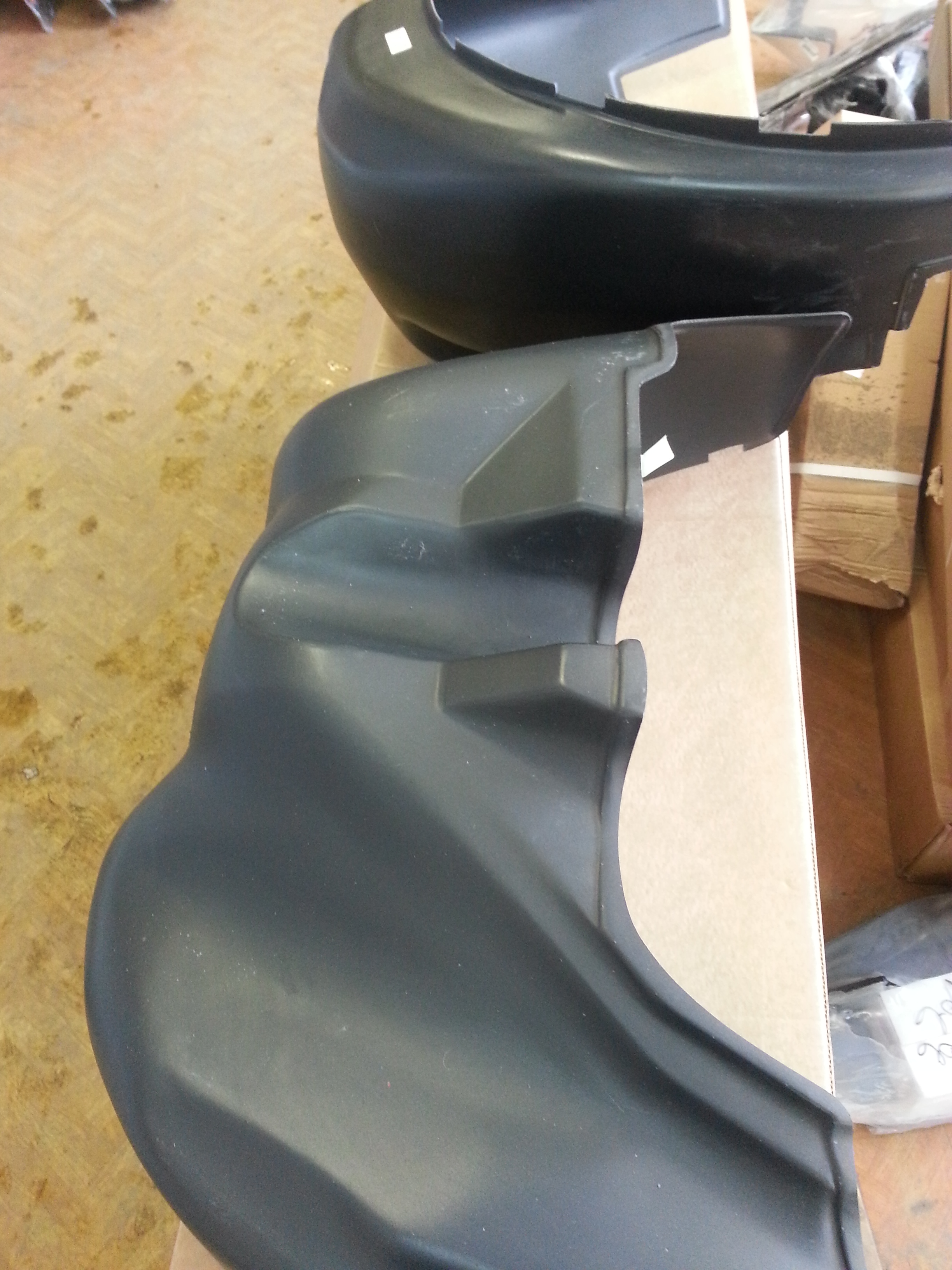

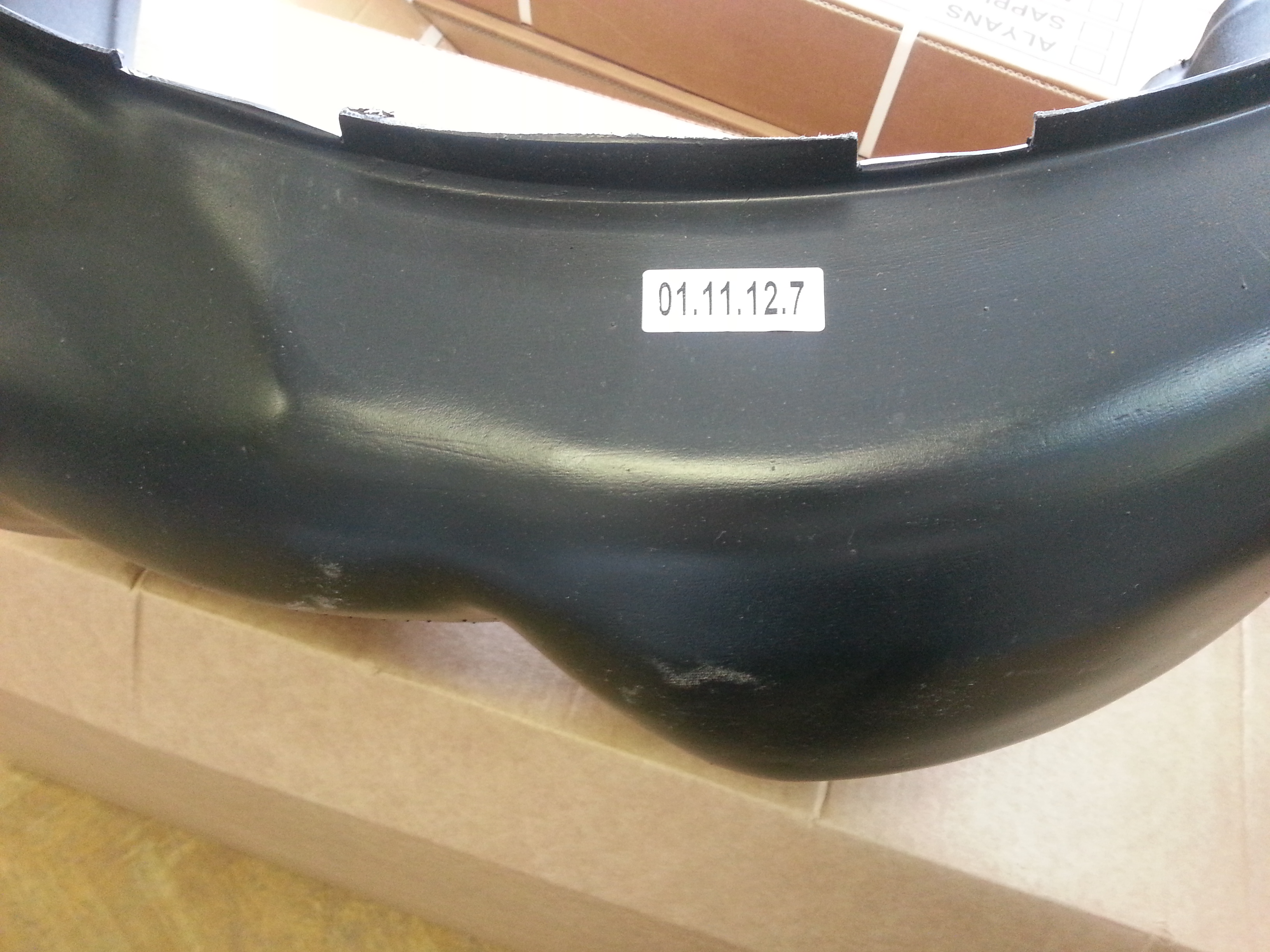

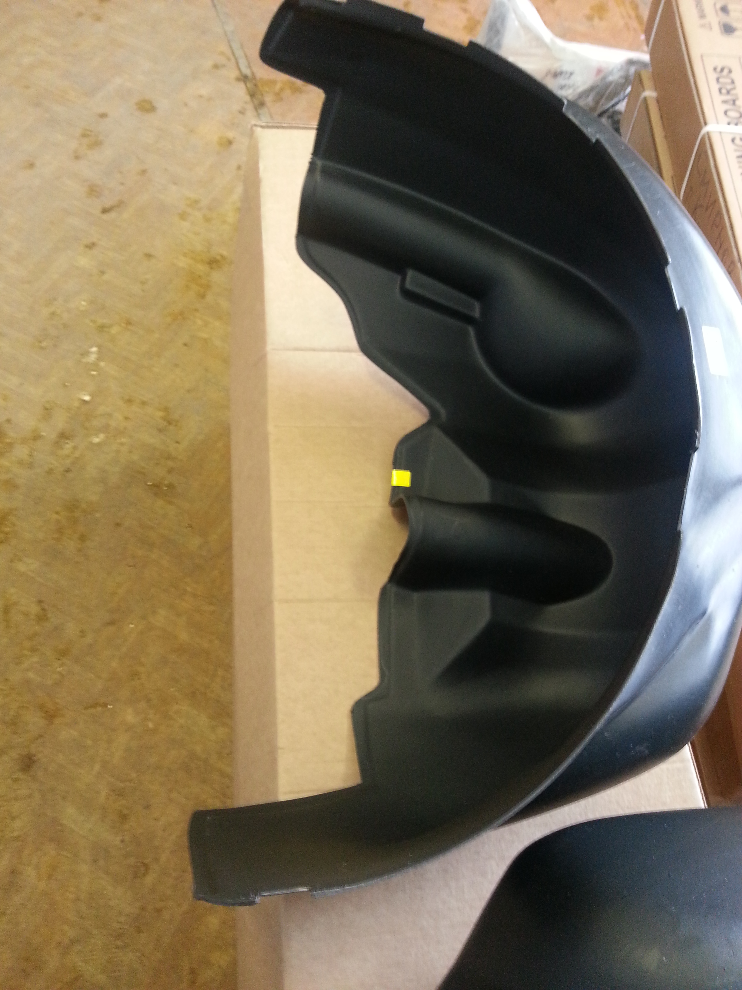

Призываю тех кто ставил локеры!нашёл зад.локеры в г.Киров по 750 рэ за пару.(написано для Лада Ларгус и вроде бы производитель С/Петербург)Попросил прислать фото-Выслали фото...вопрос-подойдут на ЛЛ или нет?и что за ВЫРЕЗЫ на защите с наружной стороны,для чего ?или они как то закроются или что то отрезать надо..?или замазывать эти прорези?не соображу по фотке..Подскажите! Пожалуйста!
013_be777.jpg | 2022,41 Кб | Скачали: 1266
014_be777.jpg | 1993,53 Кб | Скачали: 1224
015_be777.jpg | 1944,38 Кб | Скачали: 1235

А там случайно не написано как они крепятся? Саморезами или как? car
Сообщений: 84
на их сайте такой инф.нет
Калининград
Сообщений: 153
Не хотелось бы новый автомобиль дырявить. Это же все очаги ржавчины.  car

Геннадий, а где это в Кирове такие локеры продают? Я бы доехал бы до них и посмотрел.
Сообщений: 7890
Valeri:
Есть специальная тема про задние подкрылки http://www.lada-largus.com/forum/thread446-1.html
Там есть про подкрылки, которые крепятся в штатные места, никаких дополнительных дырок.
http://www.genesis43.ru/loker/petroplast-russia.html
вот ссылка на их сайт.Было бы хорошо,если бы смогли посмотреть.Там телефон есть Андрея,я с ним уже по телефону немного пообщался,но увидеть один раз это лучше ,чем услышать сто раз..!БУДУ ВЕСЬМА ПРИЗНАТЕЛЕН ВАМ!Можете в личку мне написать или здесь.

Геннадий:
а это когда молдинг на заднем крыле открутишь ,тогда поймешь (сам недавно ставил)

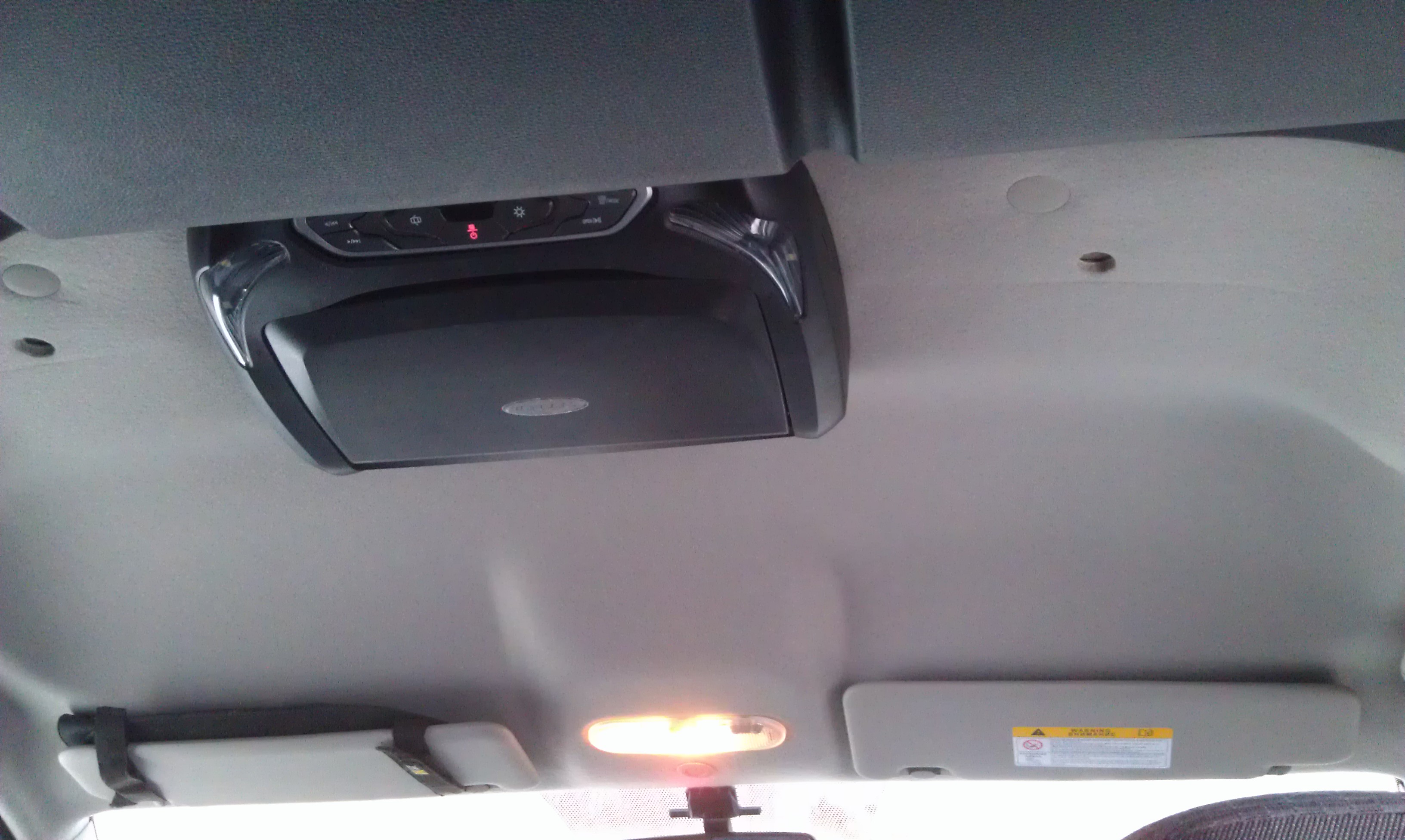

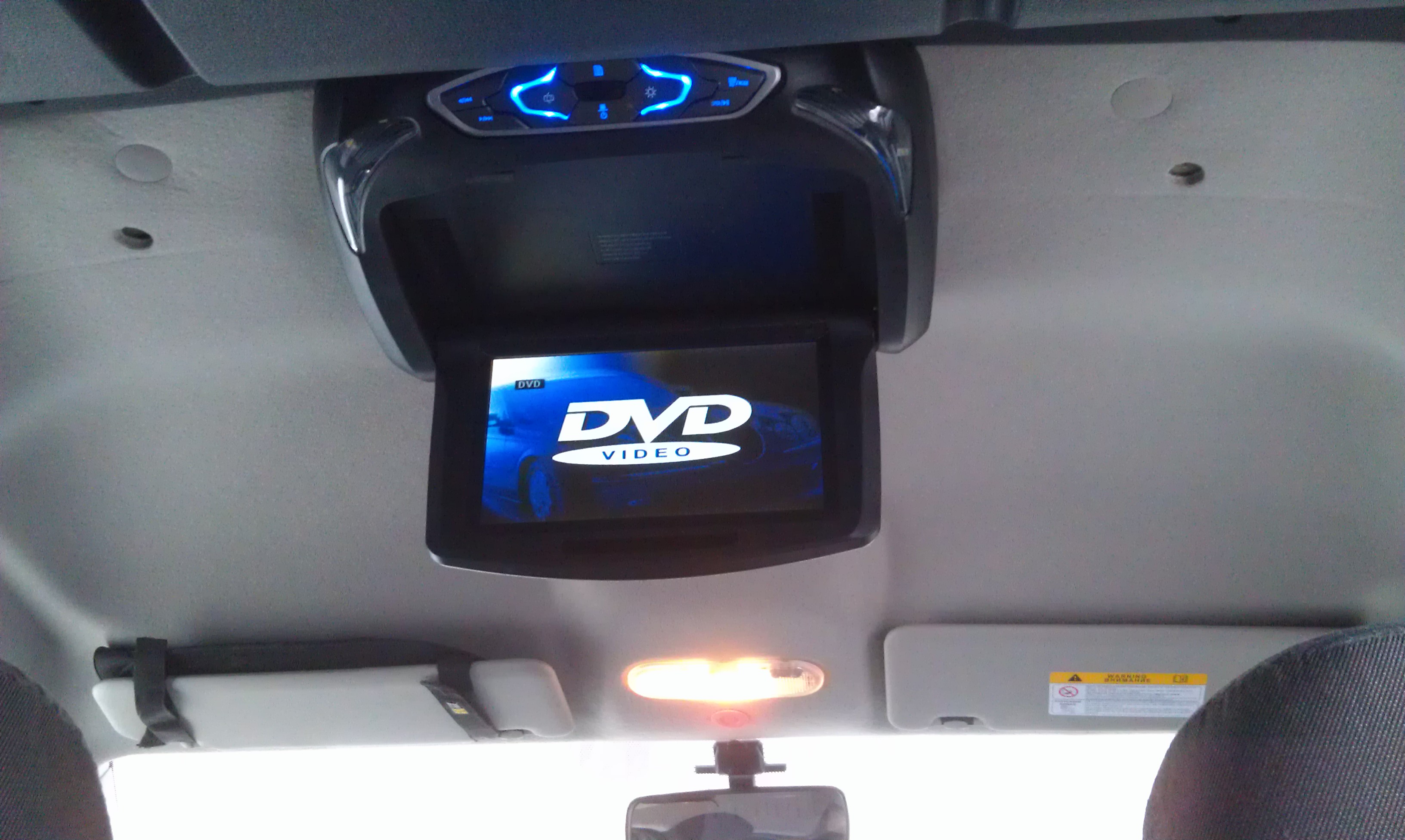

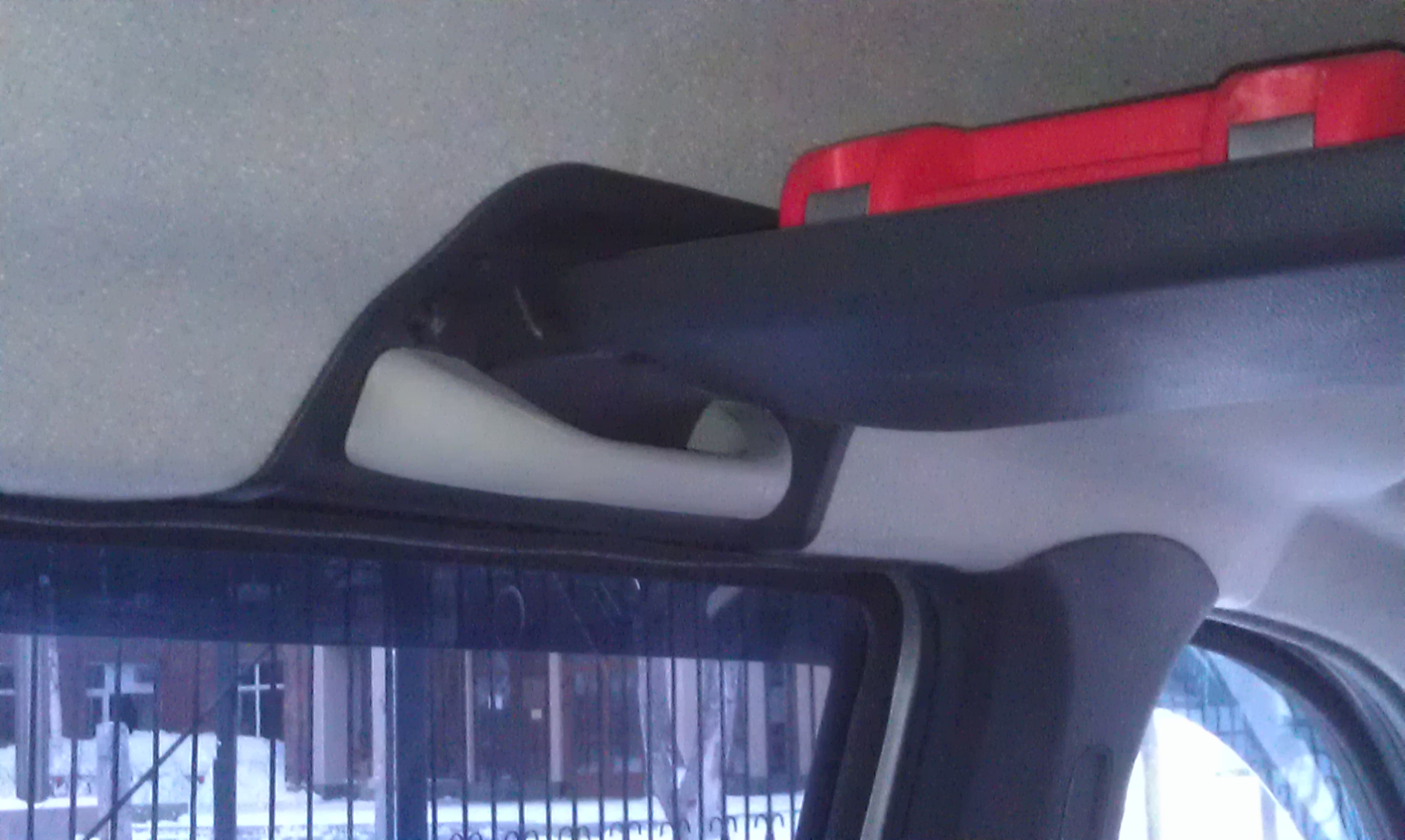

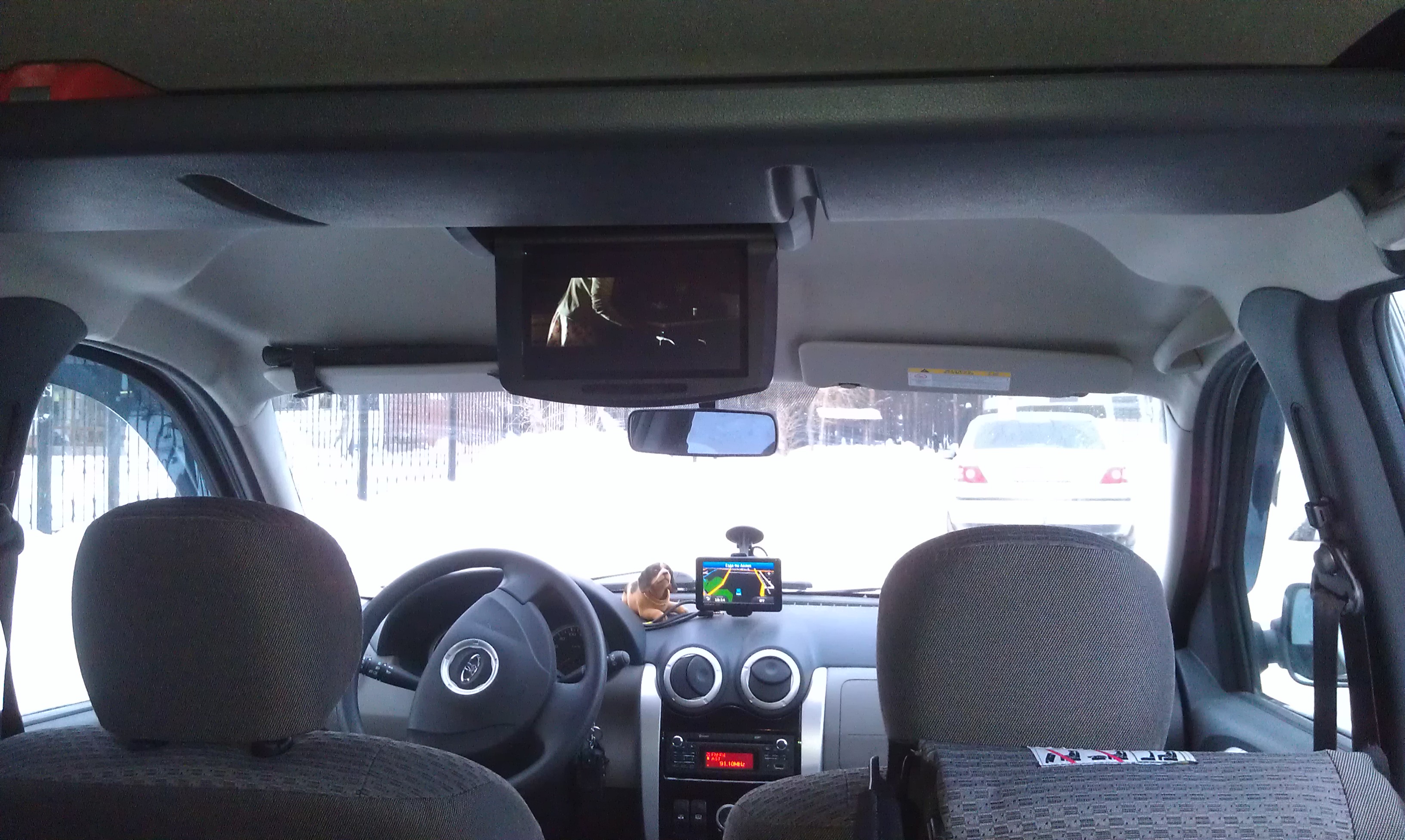

А я поставил потолочный ДВД, для того что бы закрепиться в балку сместил полку на 12см назад. Теперь есть чем развлечь 5х болтунов в дороге.
IMAG0702_aa6ab.jpg | 873,78 Кб | Скачали: 1434
IMAG0703_aa6ab.jpg | 833,66 Кб | Скачали: 1396
IMAG0708_aa6ab.jpg | 703,49 Кб | Скачали: 1402
IMAG0710_aa6ab.jpg | 1199,04 Кб | Скачали: 1438
