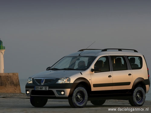

Люди уже над этим подумали, взгляните на фото.

Panfix:
lifting_c700d.jpg | 67,35 Кб | Скачали: 6463
5 мест, норма+, серый базальт

Panfix:
Panfix:
Вот это то что надо !!!
А поподробней у Вас нет информации ?
Если бы еще нормальную резину, то вышел бы "Патриот мечты" - клирен больше, а гемороя в разы меньше :)

dr.prof2013:
Panfix:
Panfix:
К сожаленью кроме этой картинки, информацией не располагаю. Но недавно в автоновостях видел сообщение о том, что фольксваген Кадди подвергли лифтингу, сделав из "каблучка" кроссовер. А Кадди очень похожь на Ларгуса, так что ничего невозможного нет!
Редактировалось: 1 раз (Последний: 14 июня 2013 в 21:09)

Сообщений: 295
Panfix:
dr.prof2013:
Panfix:
Panfix:
Фото Кади неплохое. Но то первое (джипованного Ларгуса) - это хит !
Готов спорить, что ВАЗовские инженеры тоже подумали об этом (топ-менеджеры там возможно и идиоты, но в УКЭРе нормалные спецы есть, сам видел).
И вполне возможно, что года через два (когда ВАЗ получит право модификации этой модели) - выйдет и такой вот джипо-Ларгус ?

Волгоградская обл.
Сообщений: 94
Тем более придумывать то ничего не нужно, а просто перекинуть подвеску с Дастера и "вуа-ля"- джип готов!
