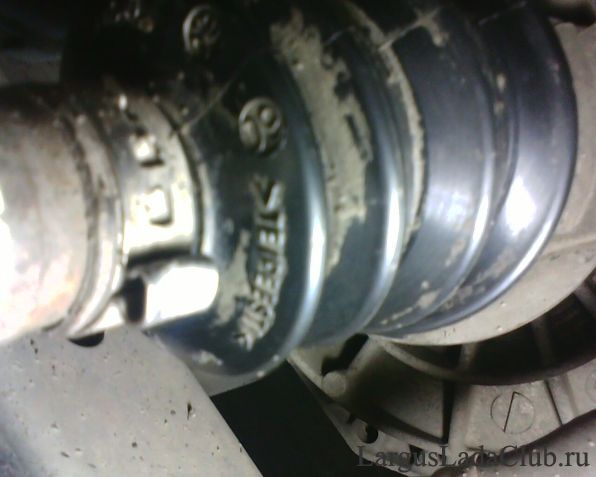

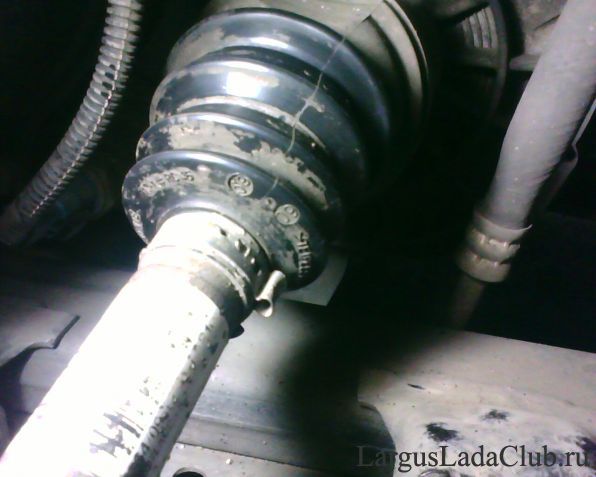

Привода дачии
_80131.jpg | 36,9 Кб | Скачали: 1324
1_80131.jpg | 33,82 Кб | Скачали: 1386

Привода дачии
У Ларгуса, по сравнению с Dacia усиленная подвеска.
Logan MCV собирают в Румынии с 2006 года, а простое шасси и вовсе родом из девяностых. Отличия сводятся к тому, что у Ларгуса усилены штампованные рычаги передней подвески (толщина листа увеличена с 2,5 до 3 мм — изначально такие ставили только на Логаны с кузовами фургон и пикап)
Источник: http://www.autoreview.ru/_archive/section/detail.php?ELEMENT_ID=122560&SECTION_ID=6911
Поэтому, если сравнивать, то нужно с фургоном Dacia Logan Van сравнивать.

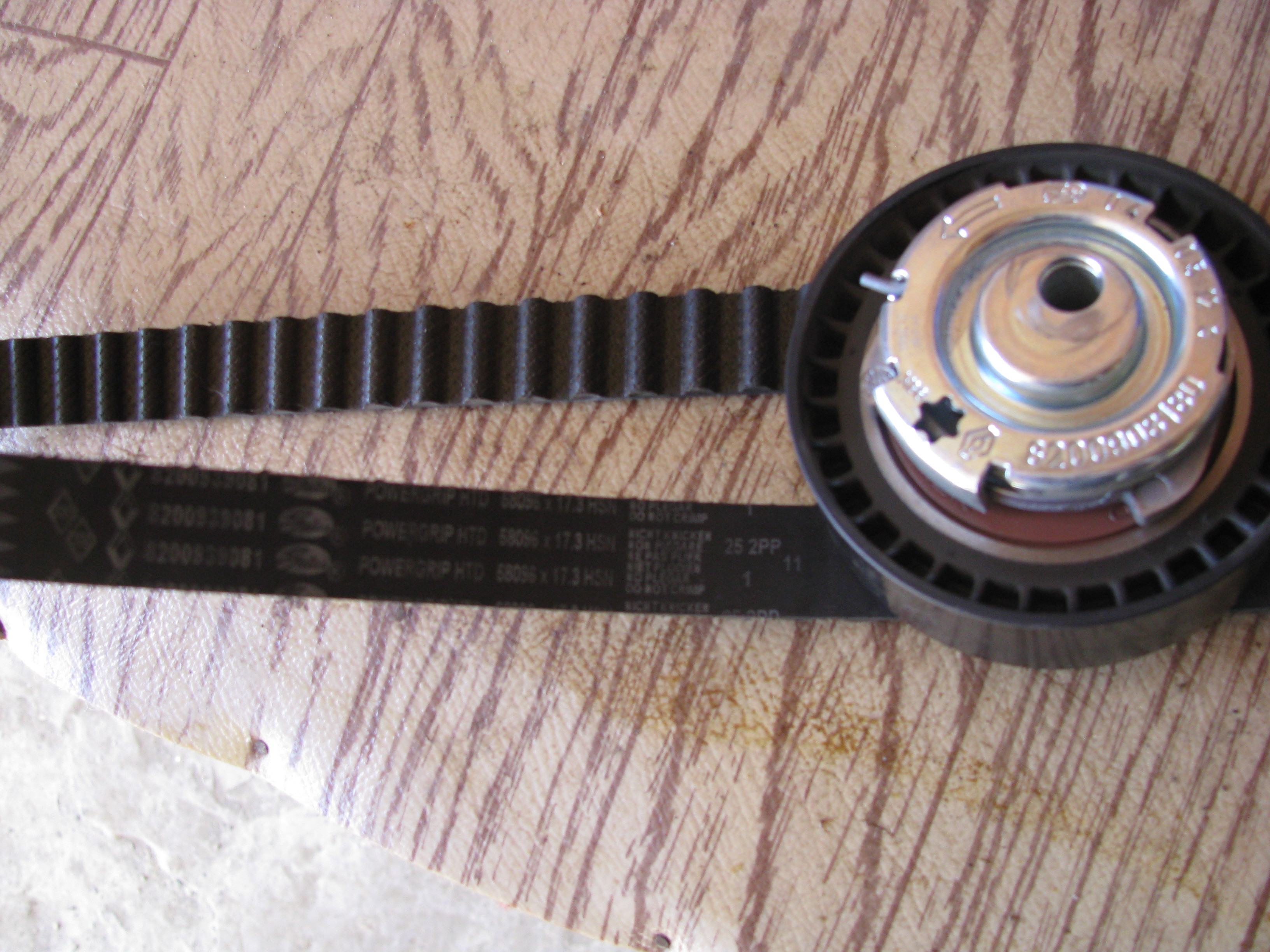

сегодня я произвёл замену ремня грм и подшипника на своём Ларгусе.Пробег: 61000км.долго интересовался: какой там ремень и подшипник внутри?Никто не знает и в то же время все уверяли что может на ВАЗе сами что то изменили  и стоять может что угодно.Но проанализировав ситуацию,я проехал по всем магазинам которые находятся рядом,убедил себя в том что в любом случае подберу нужные детали я отважился и сдал авто в сервис.В общем там всё что и в Логане.Ремонт прошёл успешно! стоимость ремня и ролика 2200р. работа оценена в 1800р. и менее двух часов ожидания.к официалам не обращался ни разу,мне жаль тех денег которые они запрашивают.(двигатель к7м,1,6 8 клапанов)если бы за ранее знать про то какие ремень и ролик внутри стояли то можно заказать или найти в свободной продаже эти детали гораздо дешевле! на тысячу.ремень стоит примерно 650р. и ролик тоже примерно 650р.
IMG0741_fe7d8.jpg | 1901,09 Кб | Скачали: 1971

самовар,хотелось бы услышать  о состоянии ремня ГРМ после 61тык.
состояние удоволетворительное,ещё тысяч 30 можно было рискнуть.на фото снятые ремень и ролик,увеличив изображение видно что ни каких дефектов и трещин на ремне нет,он ещё живой
