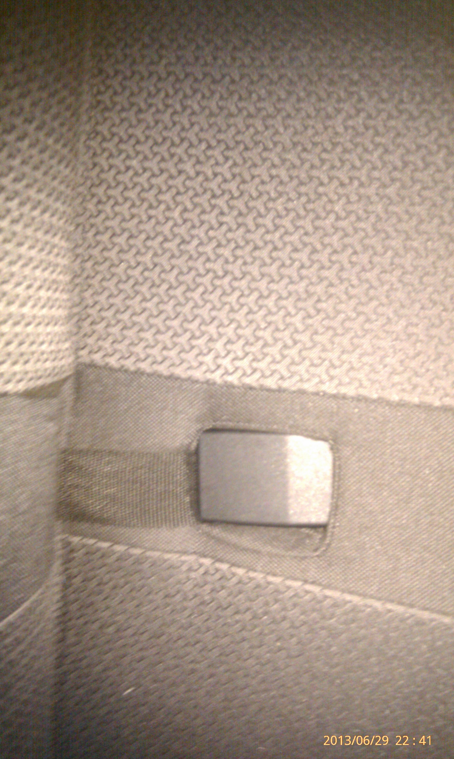

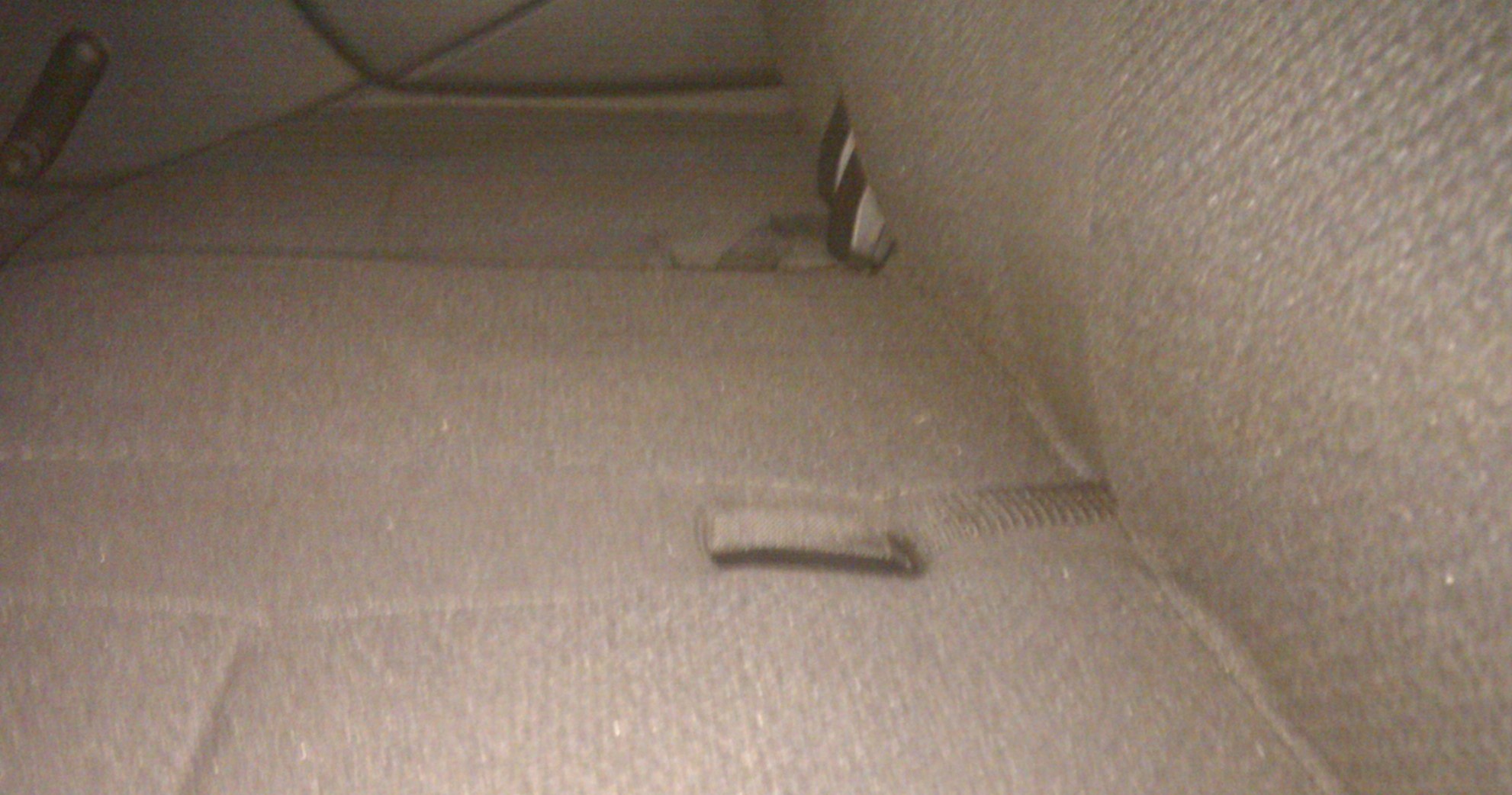

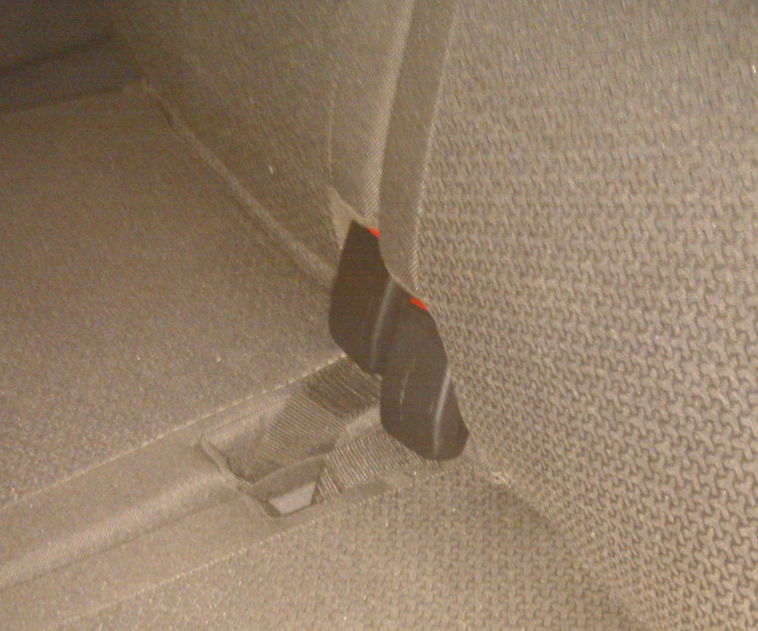

Переделал фиксаторы ремней безопасности второго ряда 2/3 и 1/3. Все они крепятся к каркасу кресел винтами М11. Добраться до этих винтов нет проблем - нужно только отстегнуть нижнюю часть обивки кресел. Для раздельные фиксаторов нужно протяскивать винт со скобой - проблем так же не возникло. Спаренные фиксаторы вытаскиваются вниз. Далее обрезал гибкий крепеж и и вместо него поставил черные стропы нужной длины в накладку. Места накладок прострочил на швейной машинке шелковыми нитками. Один фиксатор просунул между креслом и спинкой, он болтается сзади. Получилось следующее:
IMAG0115_e9d18.jpg | 348,1 Кб | Скачали: 3947
IMAG0116_e9d18.jpg | 997,21 Кб | Скачали: 3357
IMAG0117_e9d18.jpg | 318,42 Кб | Скачали: 3185

Не ждал что Вы внесете изменения в конструкцию .  laugh
Респект Вам , получилось здорово . Штатные фиксаторы р/б в ЛЛ это просто издевательство над людьми .

Если у человека  попа немного шире , то эти ШТЫРИ очень мешают , особенно на дальние дистанции . Или допустим прилечь на сиденье или просто сесть криво опять таки мешают .
214 , сделал очень хорошо , еще раз ему респект , и не вижу тут ни какой опасности .

Честно говоря за 2 месяца, ещё ни кто из перевозимых не говорил о не удобности "пристёжки" на 2-ром ряде сидений.
Мои уже привыкли пристёгиваться ещё с 4-ки. Вот по классике постоянно меня плющили, что там неудобно.
Но как говориться-своя рука владыка.Самое главное, чтоб доработка надёжно выполняла свою функцию.
Вопрос созрел!? Родные фиксаторы ремней закреплены жёстко на кузове. Вы решили пристегнуть их к кузову через ремни.
Нет случайно болтанки замков, т.е не испытывают ли пассажиры, что то типа биений по бокам?
