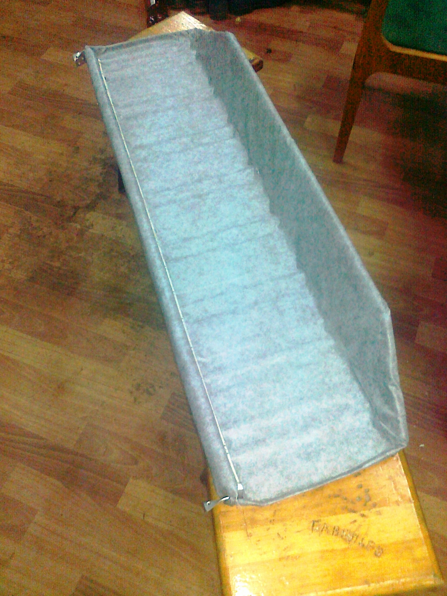

Решил сколхозить из чего нибудь. scratch
А тут кому-нистический(кому-капиталистический) субботник crazy

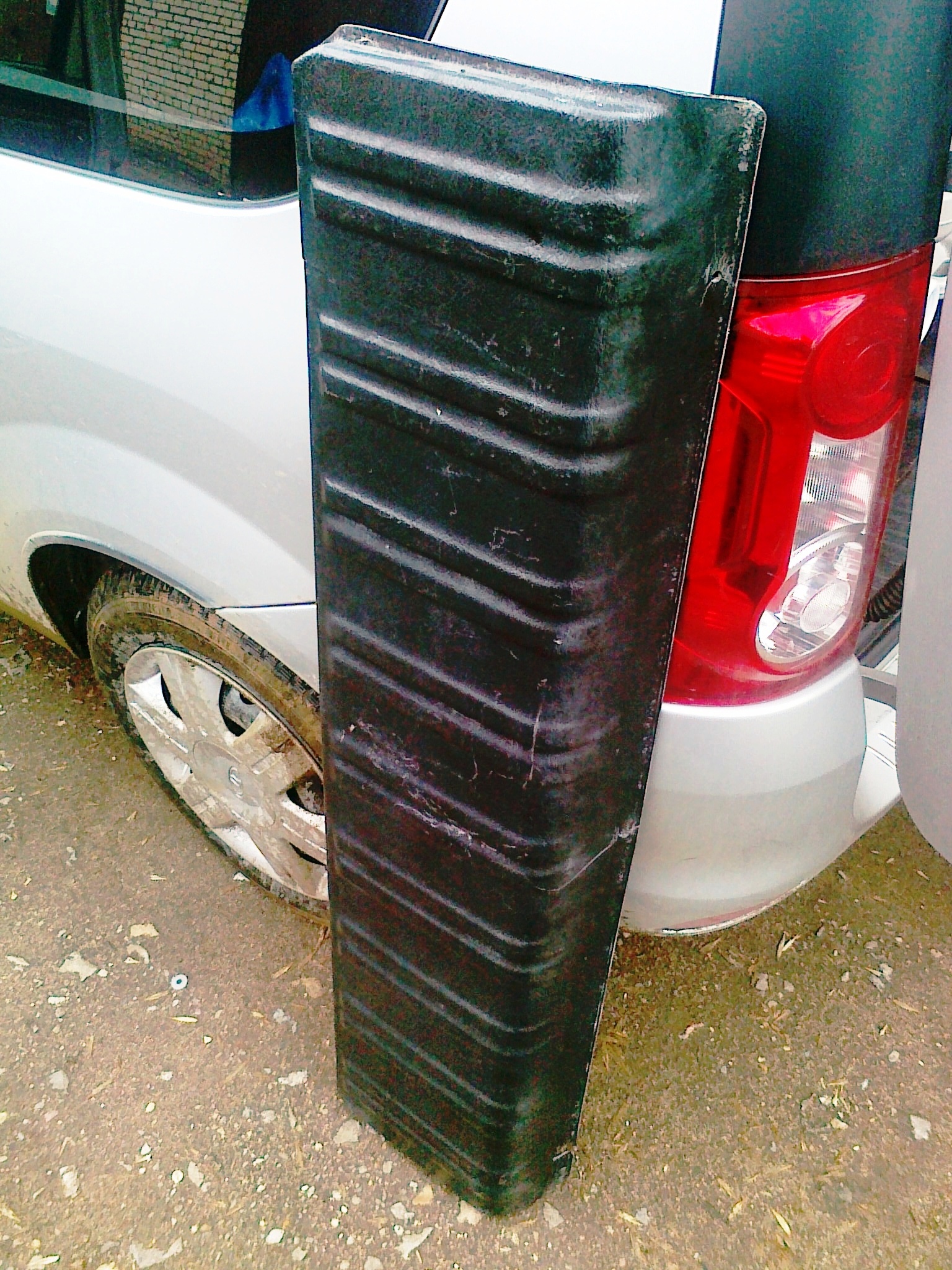

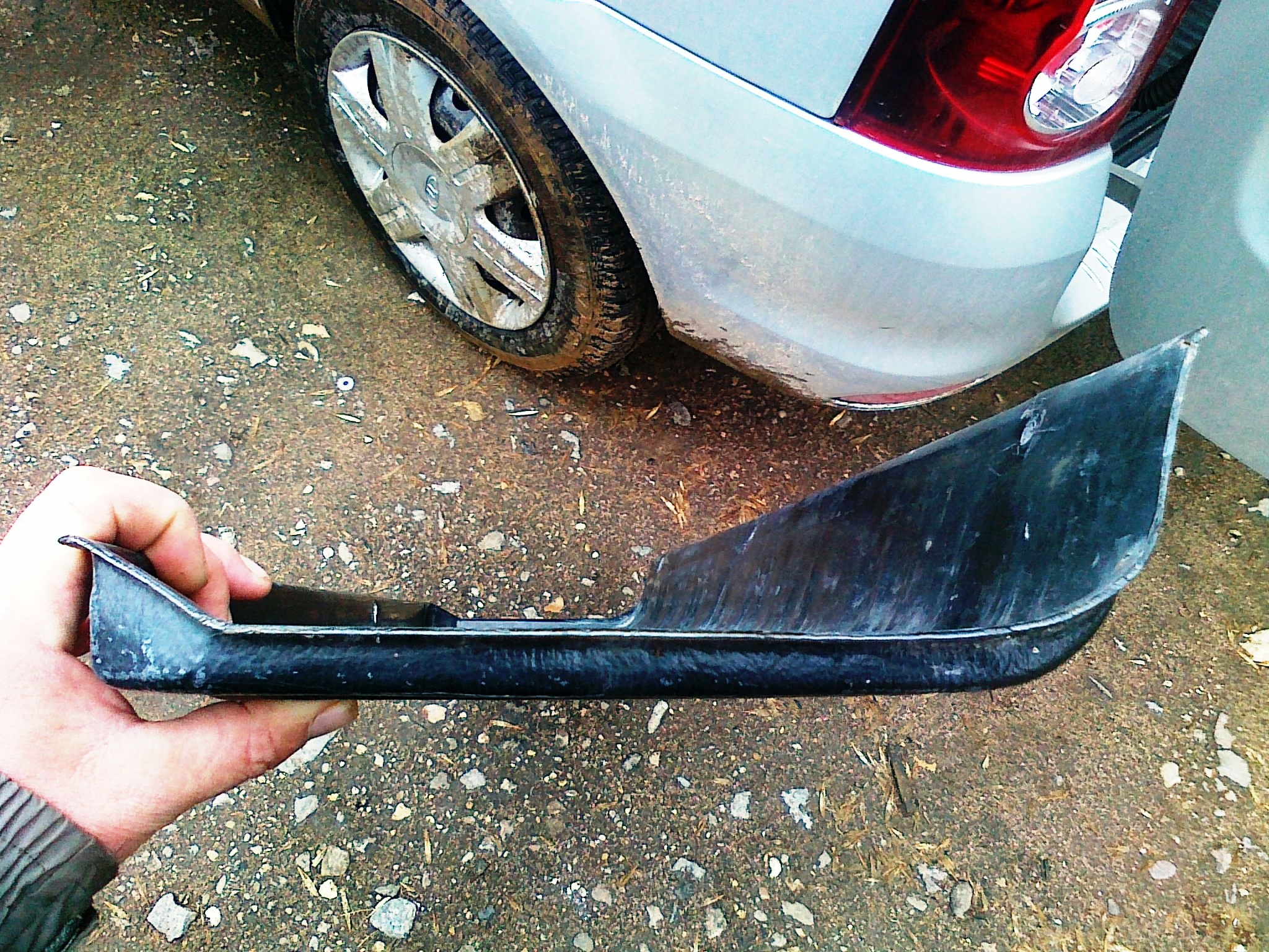

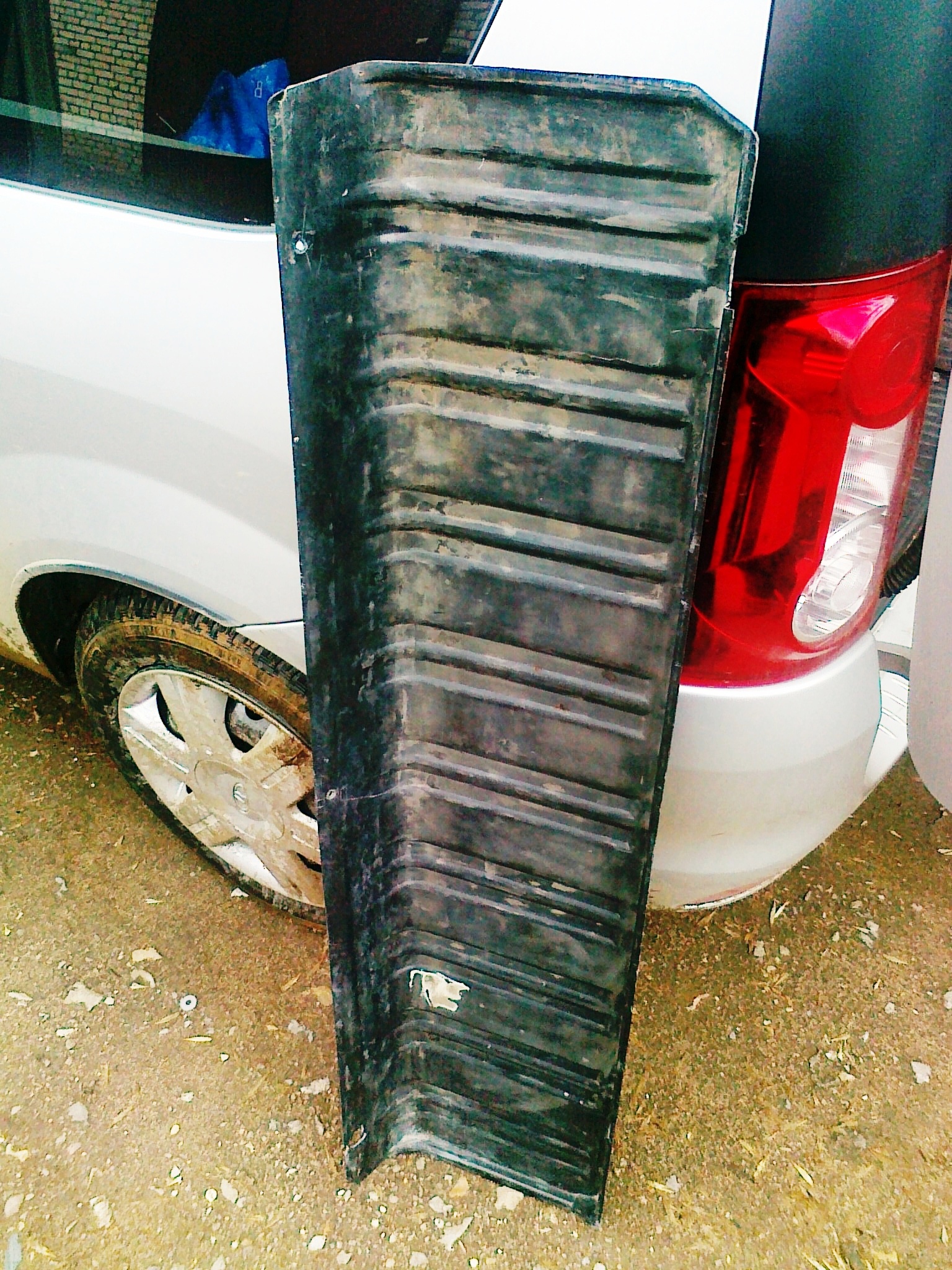

И в процессе нашёл боковую вещевую полочку от междугороднего автобуса(сломаную), но как потом выяснилось в "очень нужном месте" dance
Ну тут я уехал в Крым, где пожалел об отсутствии полочки, когда ложились спать(некуда сигаретки, телефон, сигналку было положить) yes
По возвращении погрузился в работу, но идеи своей не оставил.
Материалов у нас нет в городе(обЪехал все хозмаги и ткани пока нашёл кусок дерьмонтина серого цвета)
Полочка была ужасно засранапачкана facepalm и оплавлена.

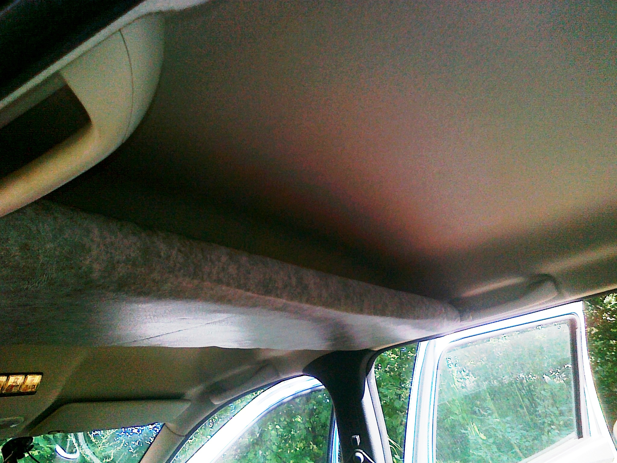

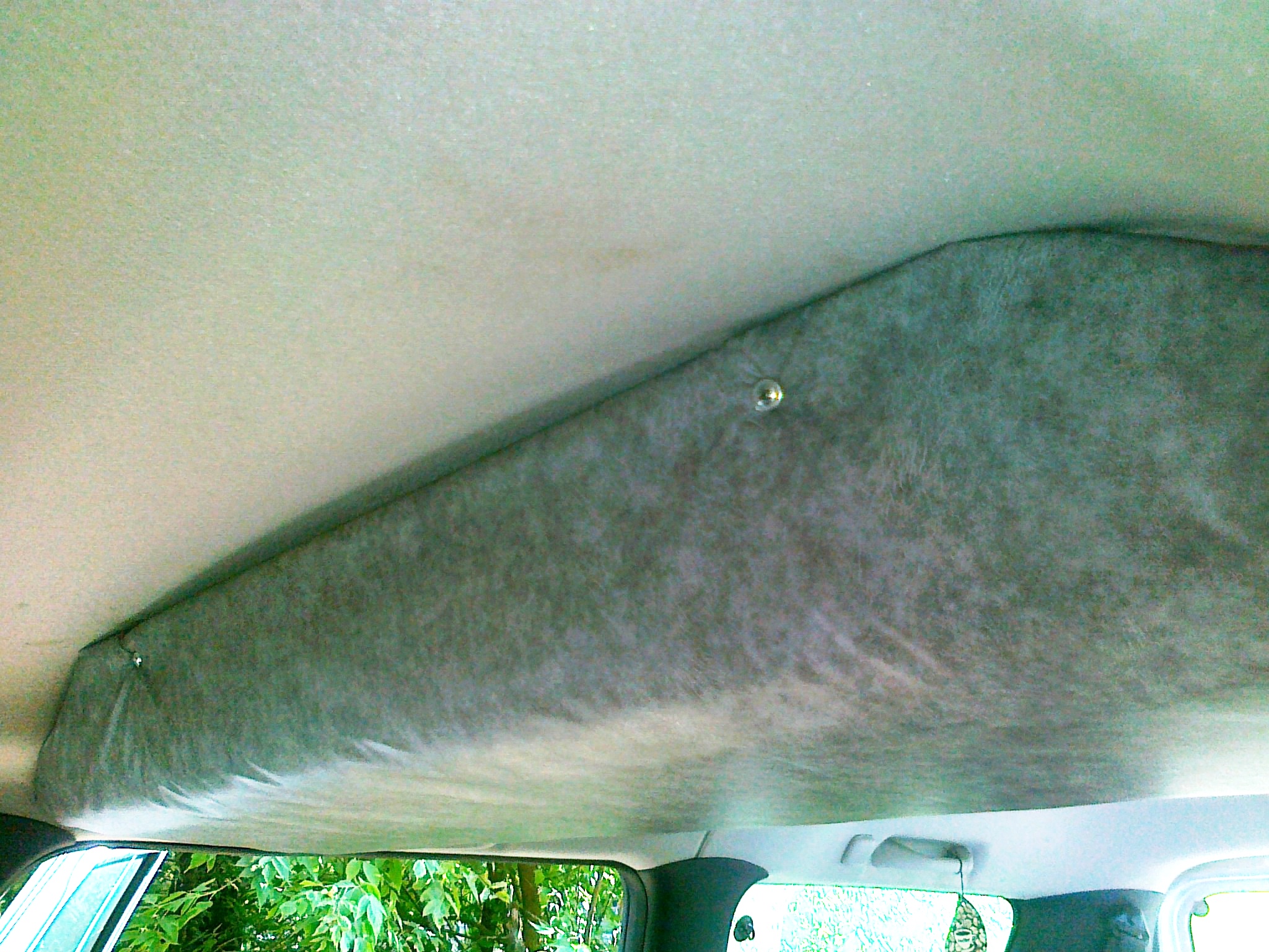

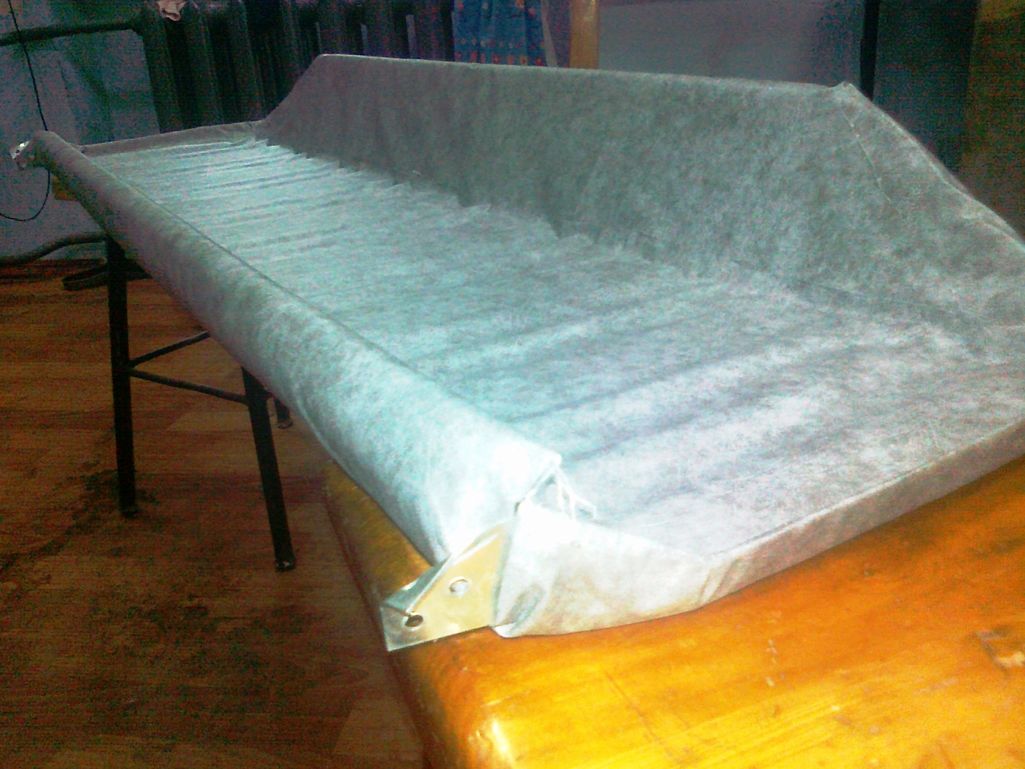

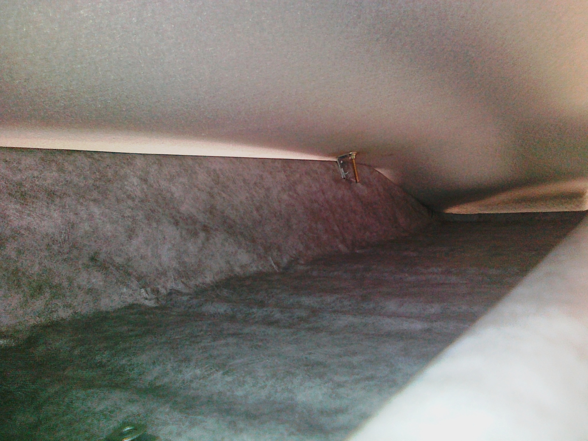

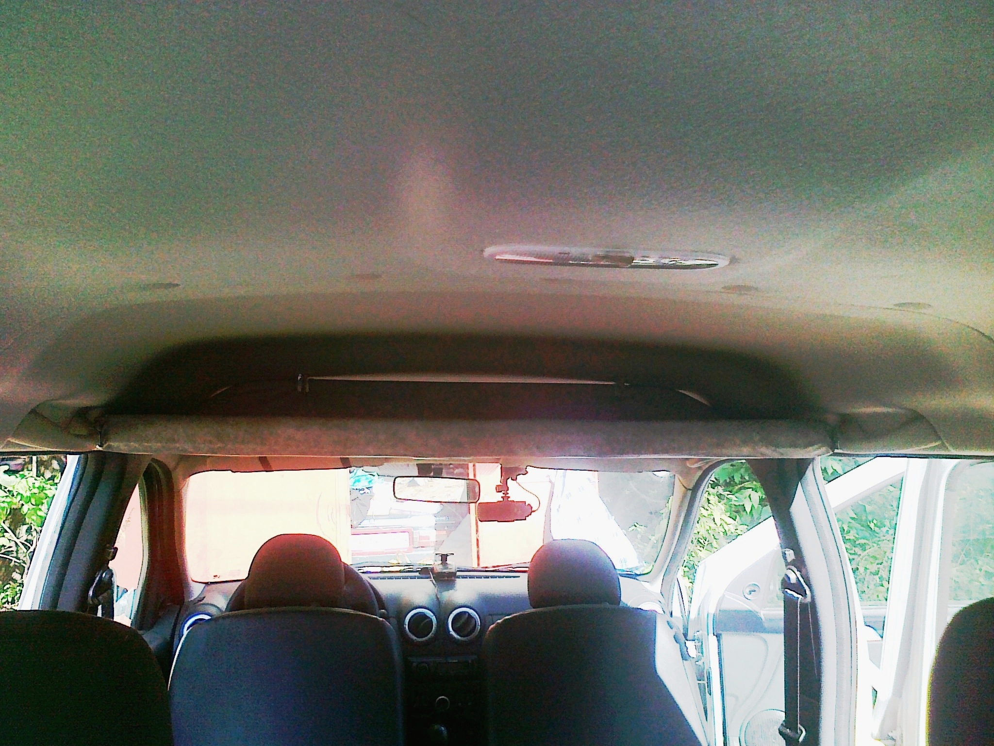

В итоге обклеил вспененным полиэтиленом(без фольги) 2-3 мм(нашел остаток в гараже), а затем дерьмонтином. уголки покупал в хозмаге.

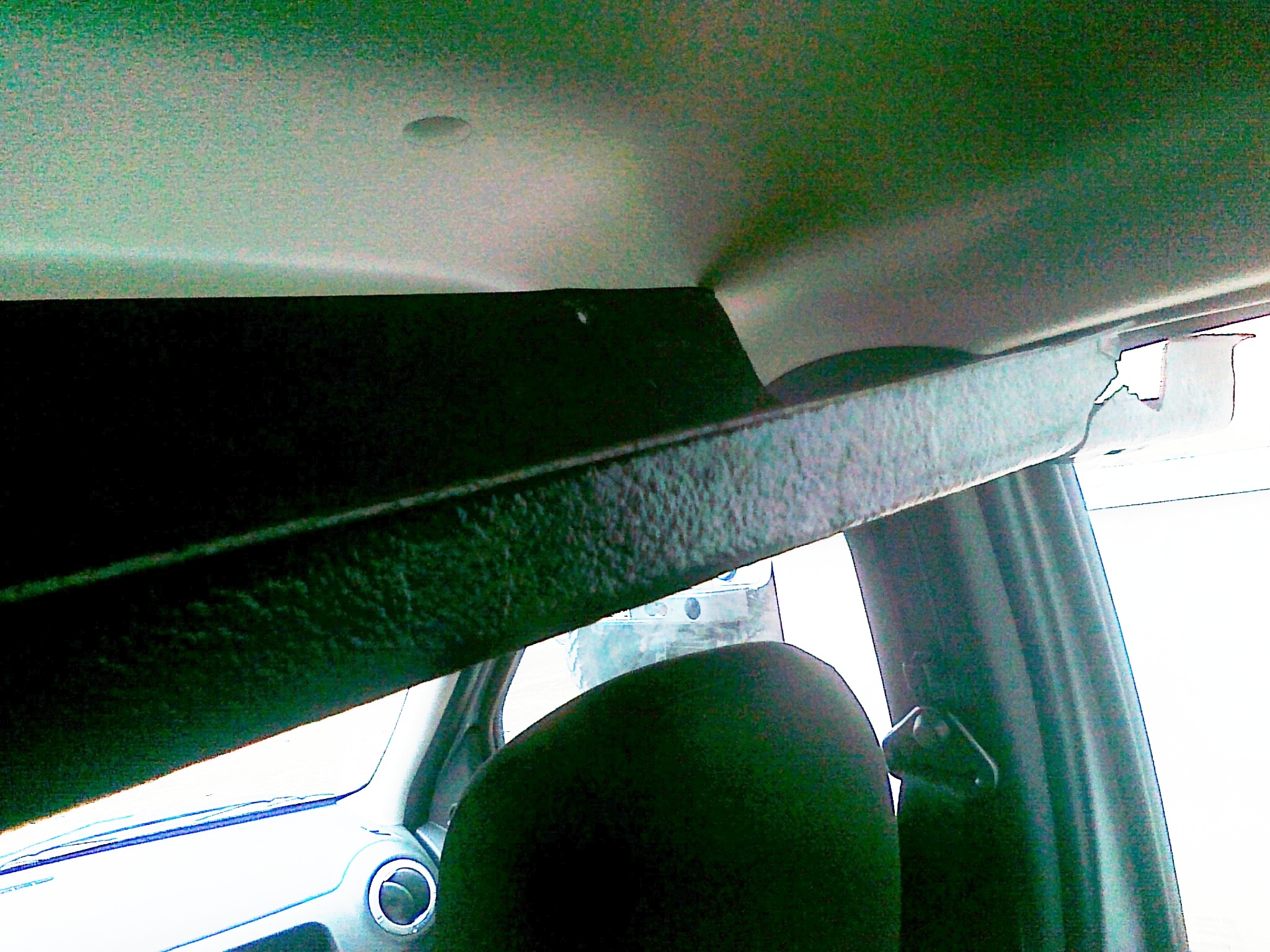

К потолку крепил спереди мини уголком(проушиной от почтового ящика)по 5р и анкерным болтиком на 6,5мм по 3р, к ручкам 2го ряда 2 уголка с полкой где то 40х40 и 3мя дыдочками на каждой стороне по 7р ну и дерьмонтин - 120р.
Итого потрачено 150р вместо 4500р. А теперь фото в студию dance
P.S. На 5ой фотке видна светодиодная полоса, пока правда не подключенная(тоже найдена на субботнике)
