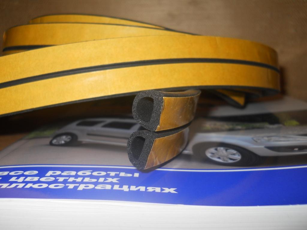

Ещё по весне (как потеплело) наклеил уплотнители на двери, точнее на резинку "напротив" двери, т.е. на кузов. Все лето проездил - держаться, правда периодически протирал обувной губкой с силиконовой пропиткой. Будем смотреть, как поможет бороться со снегом при открывании двери. Сейчас гораздо легче сметать снег - нет углубления. Цена вопроса - 50 р/метр. Нужно ровно два метра, т.е. 100 р. (уплотнитель двойной).
