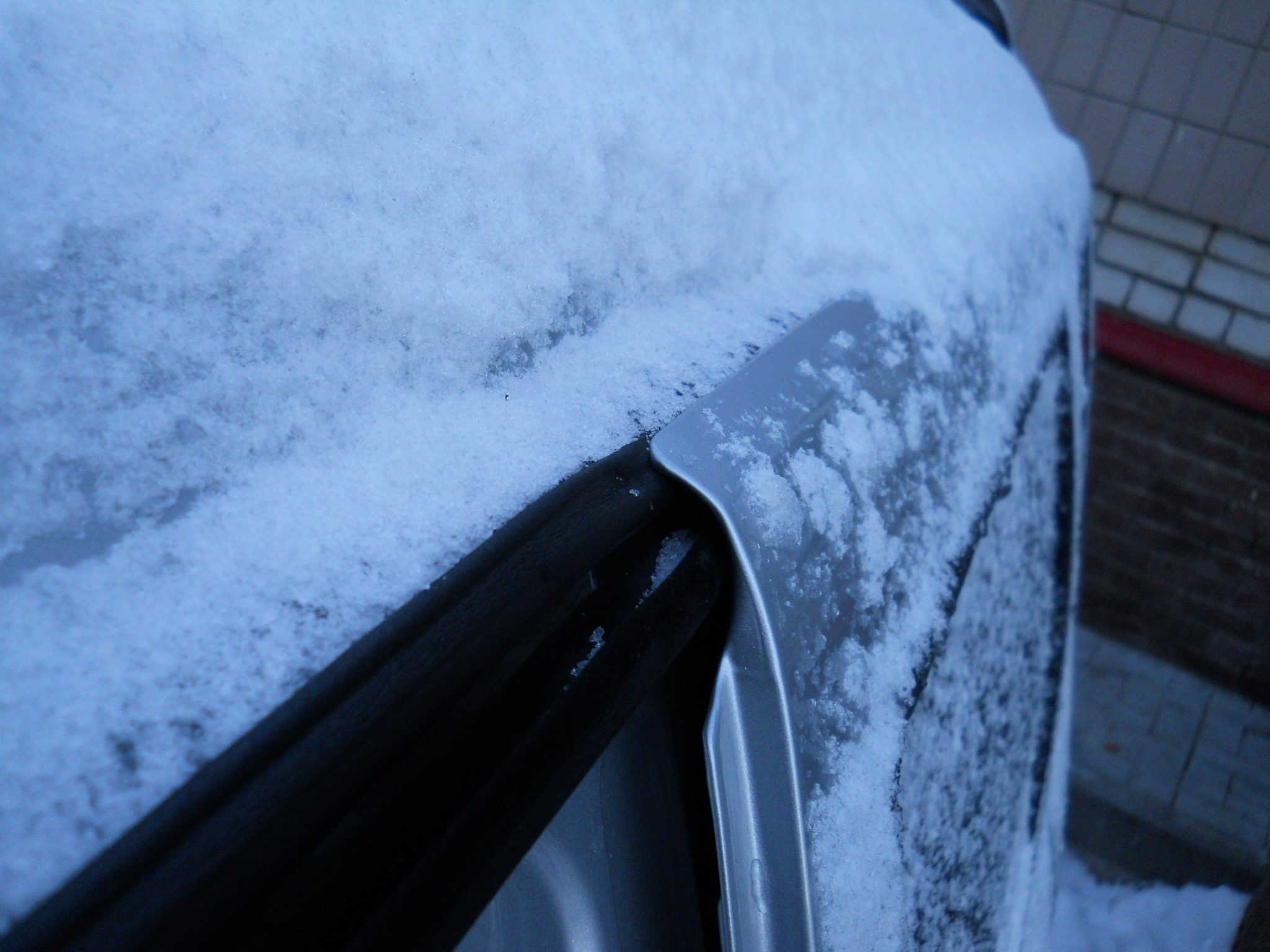

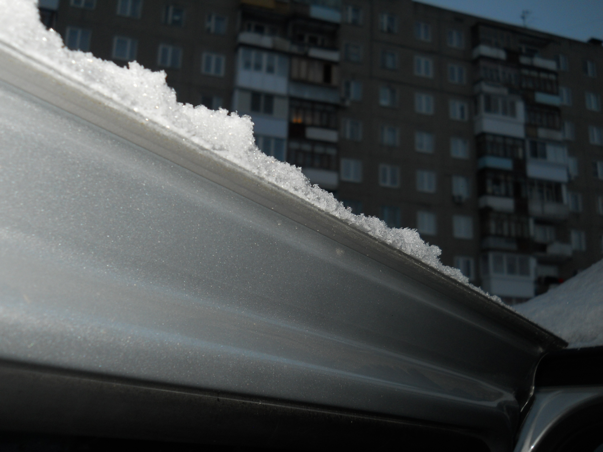

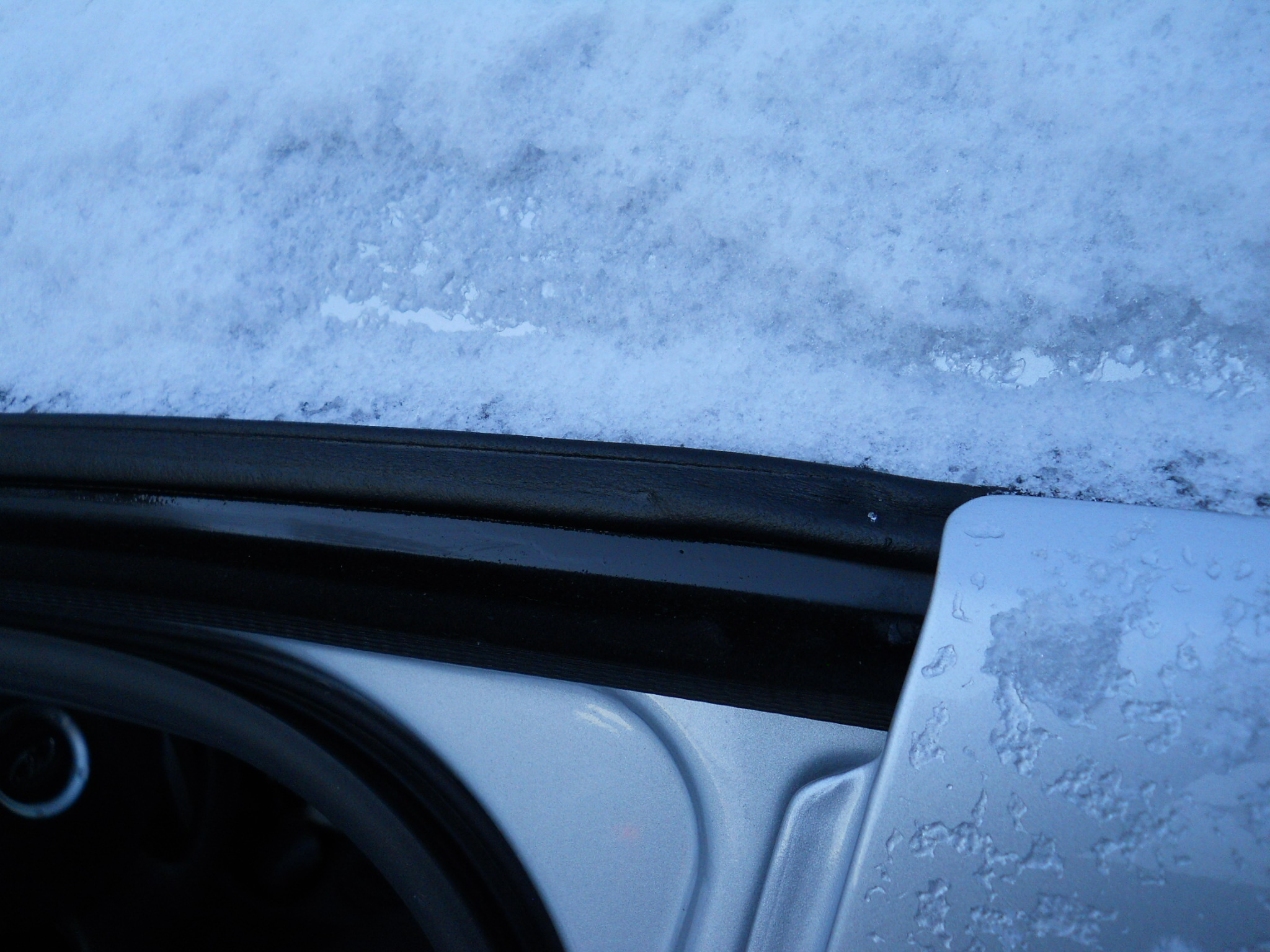

Вот фото наклееных уплотнителей в "рабочих" условиях. Сегодня с утра мороз -10 после вчерашнего вечернего мокрого снега - двери открылись легко, правда накануне прошел обувной губкой. А сегодня прикупил силиконовую смазку (кашу маслом не испортишь) car .

На средней фото не ржавчина внизу льда? или показалось?
Редактировалось: 1 раз (Последний: 3 декабря 2013 в 22:02)
1.6.16кл. лох блин
Сообщений: 510
колосовский:
Фотографировал вечером, со вспышкой, возможно отблеск, но завтра проверю  beer
