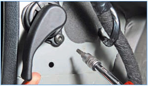

Первое что прочитал и побежал смотреть это ковролин, который просто наполовину закрывает воздуховод у водителя
Решил, что кроме подрезания (на фото красным выделил)
сделаю поток у пассажира меньше с помощью сеточки.
На всё про всё ушло 10 минут с перекуром. Сетку взял от старой автомобильной колонки. Один саморез в том месте (нижний) существует, ну а второй я так, для надёжности прикрутил.

Не понял насчет фото, ну да ладно. Как насчет результата, что-нибудь дало?
Железногорск
Сообщений: 139
В гараже по ощущениям потоки стали относительно равны. Через час работа кончится и поеду домой... Правда это всего 10 минут да и потеплело сегодня до -17...

Это он вырезал ковролин около педали газа а сетка, соответственно, с другой стороны от центральной консоли
Железногорск
Сообщений: 139
У меня 5 мест, воздуховодов на 3-й ряд нету. Покатался полтора часа по делам...эффект есть. Причём явно ощутимый. Теперь снег на коврике водительском тает :)
