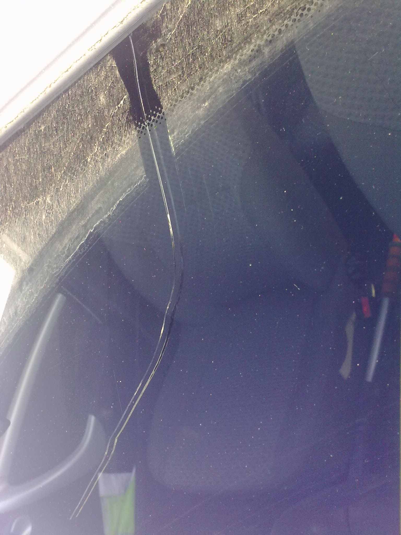

а вот моё треснутое стекло
вроде камня не ловил.
поменял уже по КАСКО!
060420131821_920cf.jpg | 504,48 Кб | Скачали: 1595

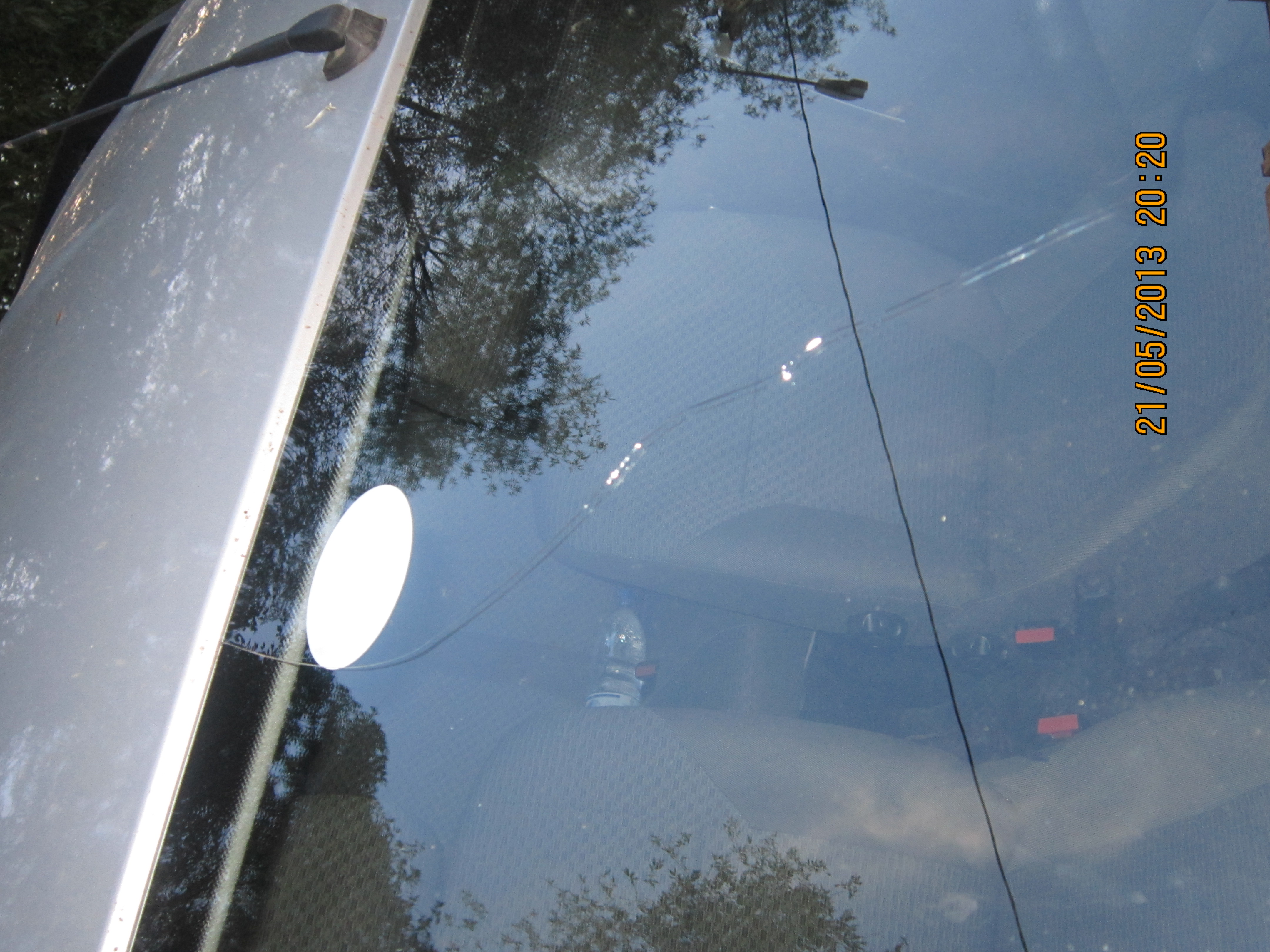

Тоже неожиданно, на стоянке треснуло ветровое стекло.
Думается, случай должен признаваться гарантийным.
Написал на ВАЗ, жду ответа.
