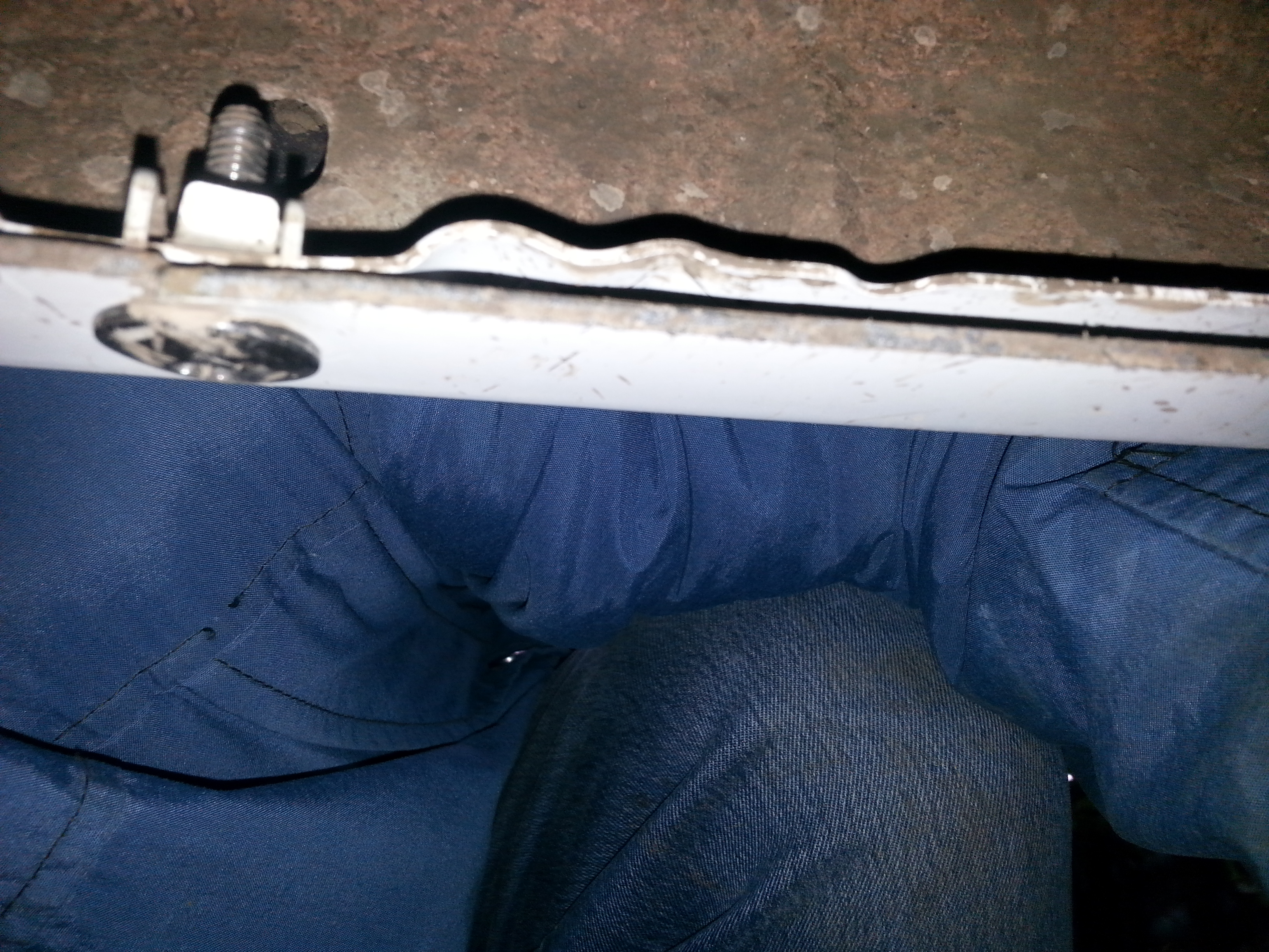

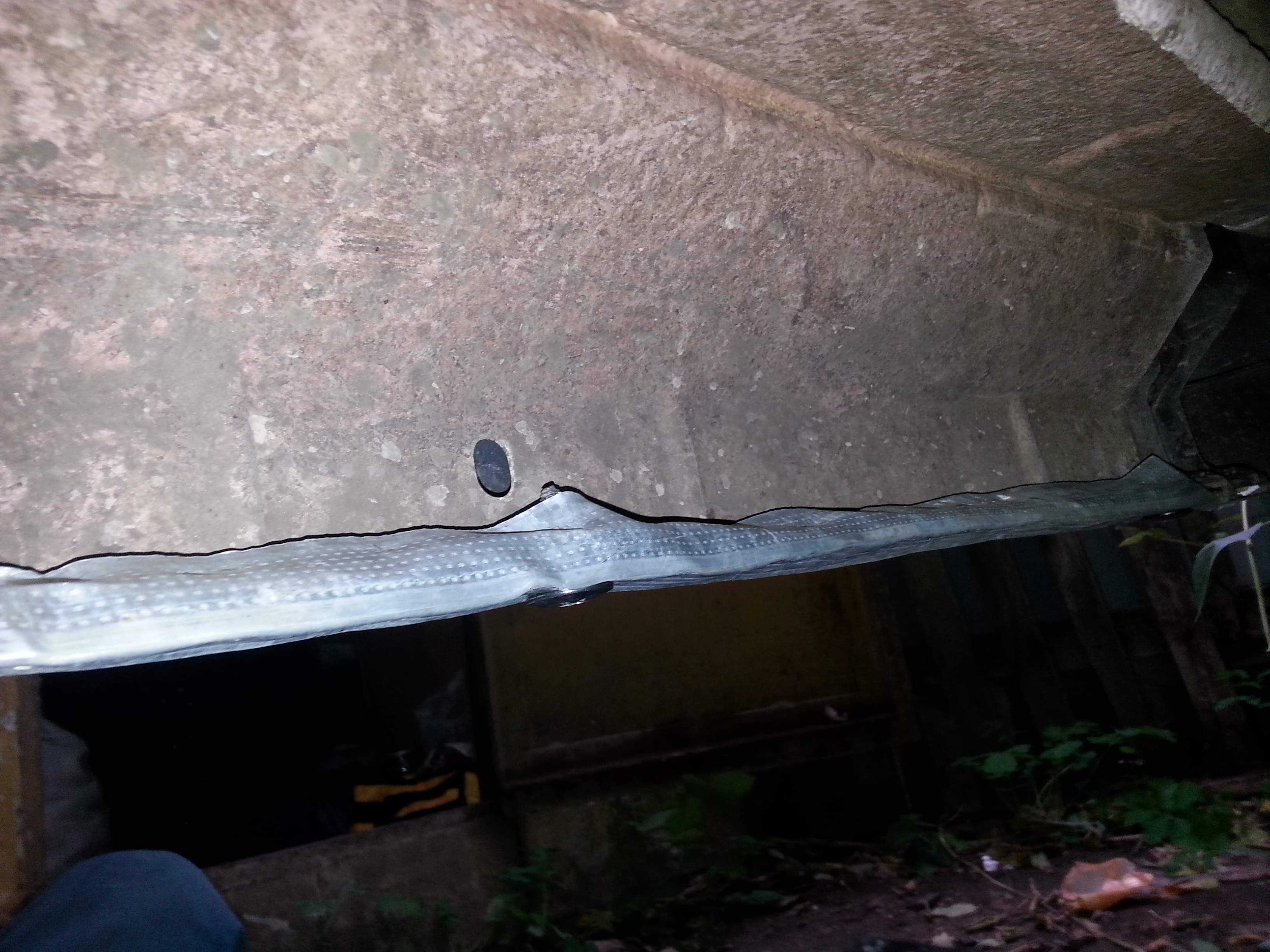

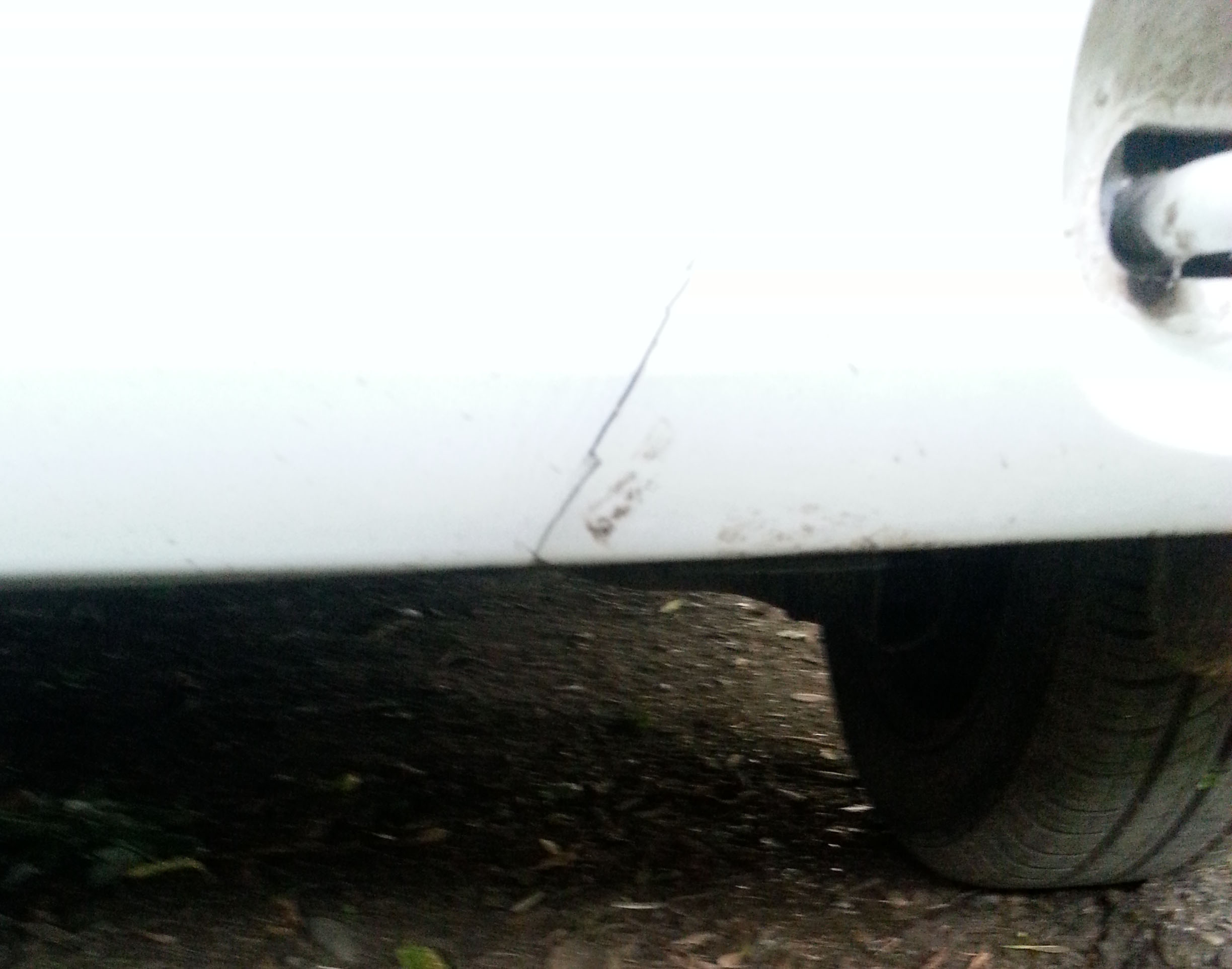

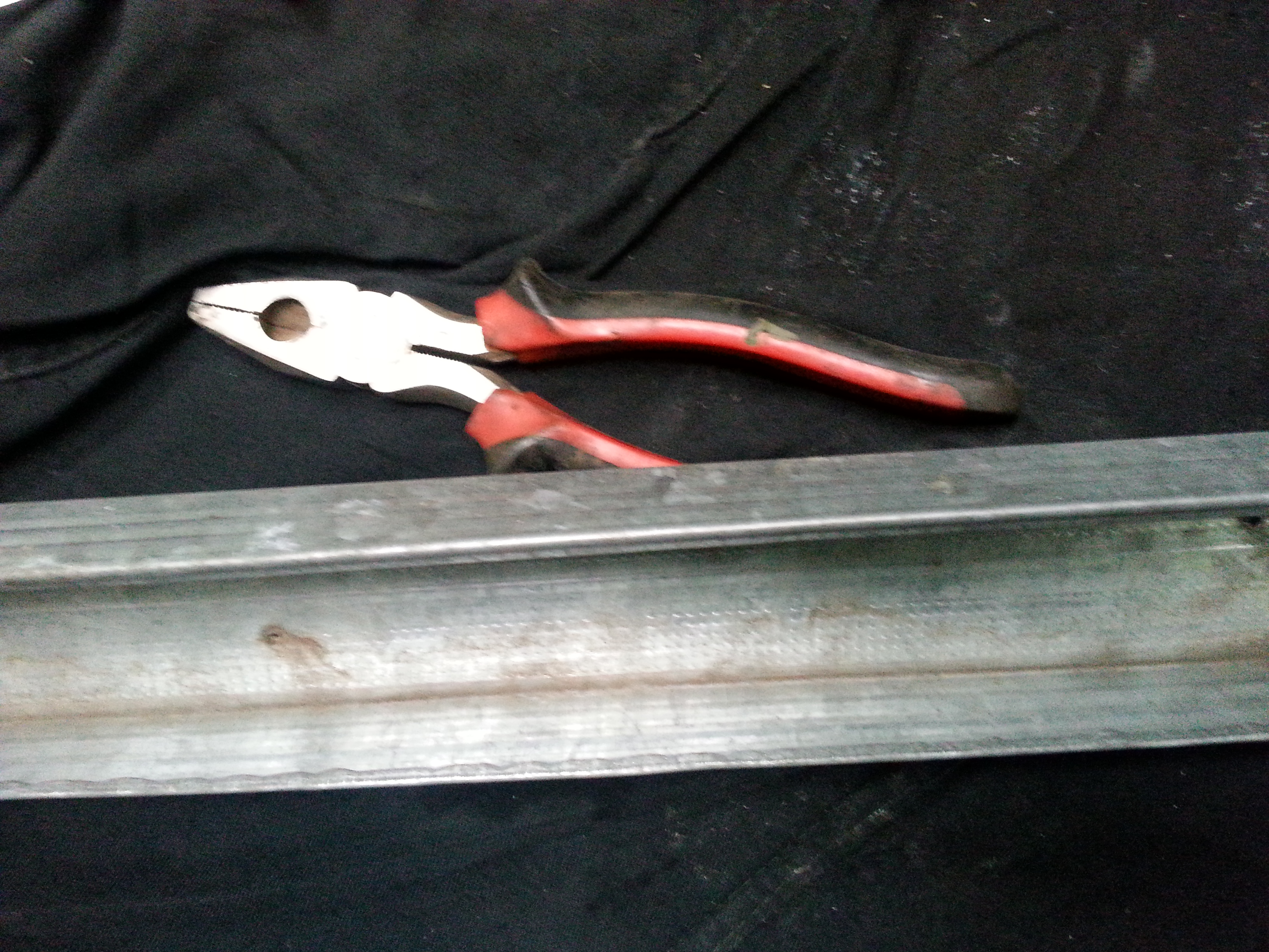

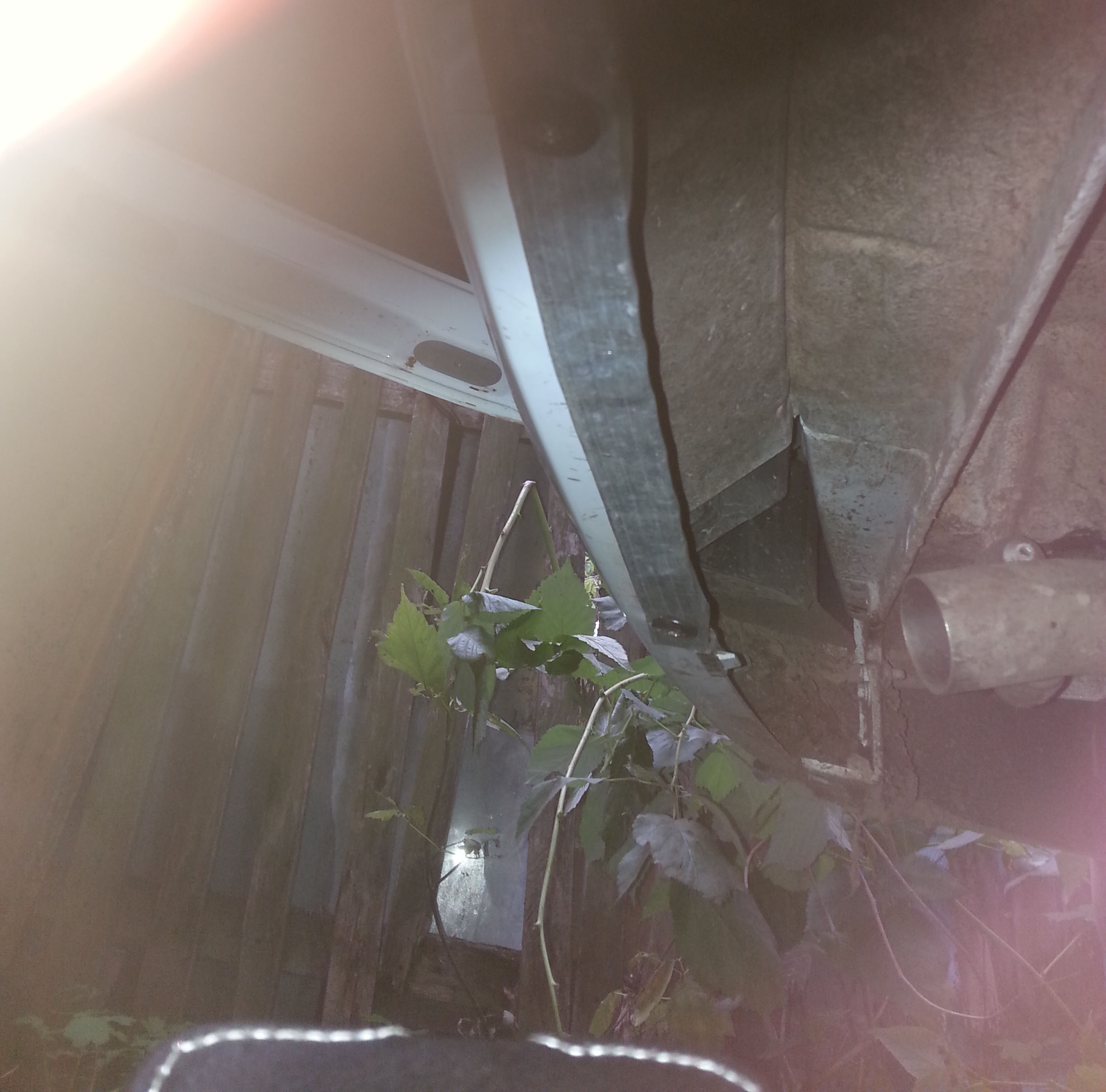

Тут со мной неприятность случилась, вернее с задним бампером. Еду, как-то по улице дачного поселка в котором еще "советские" дороги и попадаю в колею, ни назад, ни развернуться. В общем, когда добрался до места, смотрю а бампер как-то выпячивается и в одном месте порвался, травка из щели торчит. Посмотрел, а там, грязи набилось в щель между бампером и корпусом. Что делать? Взял кусок оцинкованного профиля для гипсокартона. Отрезал нужную длину, разрезал пополам вдоль, загнул край (чтобы не резаться когда машину моешь), просверлил три отверстия под штатный крепеж. Затем прикрепил, слегка изогнув вдоль той самой щели, родными болтами и обжал плоскогубцами. Советую сделать всем садоводам, грибникам и рыбакам. Можно было конечно красивее сделать, но времени не было, когда доберусь до гаража, может переделаю..... Главное идея!
