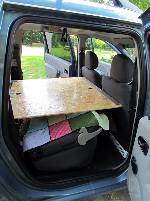

Я 3. сезон использую такой "колхоз".
оправдала себя, ездим двоем, где захотели, там и остановились на ночь или просто отдохнуть.
испытано в хорватии, польше, не гостинница, но денег экономит будь здоров.
рама сварена по размеру багажника со 2.рядом, но без третего.
высота подобрана так, чтобы на сложенные сидения 2. ряда наезжала осб плита "вровень"
если интересно, на след. неделе буду готовится в отпуск, в грецию, могу сделать фотки в сложенном и "рабочем" состоянии. да, это еще и стол, выдвижной.

всегда удивляюсь нашему человеку.Фаталисты,блин.Эти окаянные уголки,если сзади приложится чудила без тормозов,войдут Кулибину аккурат в печень.Надо соображать,что творишь.Никогда нельзя делать такие рамы,соединять поперечины надо наискосок параллелограммом.при ударе сзади конструкция ломается и складывается.Листы ДСП целиковые нельзя(гильотина),только наборная конструкция.Удачи в дальнейших проектах.

автор №103 прав- надо делать эту конструкцию разборной, с закладными внутренними соединительными элементами. К сожалению это приведёт к некоторому утяжелению конструкции, зато безопасность будет обеспечена должным образом.

не так все страшно,как кажется на первый взглд.
нормальное, т.е. транспортное положение сия колхоза - 2 ряд на месте, осб сложен вдвое.
если, не дай Бог, получить удар в жопу, так там как минимум фаркоп, максимум  + багажник для 2-х великов на фаркоп, есть чему ломатся.

Ну вот, приехали, добавлю еще фоток:
2. ряд сидений на месте, 3. ряд вытащил
голый каркас(немного модернизированный, вырезал поперечину, чтобы удобнее было сумки, ящики засовывать...)
направляющие - алюминиевый уголки
2 листа ОСБ,сложенные, соединение - рояльная петля
думаю, все понятно
раньше у нас была "копейка", столом служил капот, на новой машине стало не хватать.
Если выдвинуть листы и подпереть 2. половинку - вот тебе и стол походный
спальное место готово.
спинки 2. ряда "лежат", чтобы чехлы не порвать, подстелено одеяло
полоски самоклеющего поролона для того, чтобы сложенные листы на плохой дороге не "стучали" друг об друга
как я уже говорил, эти все выдумки для экономии, полноценным решением для кемпинга не годится, но если в дальнюю дорогу - вещь. едешь, пока едется, надоело, заехал на заправку или парковку, за 5 минут разложился (сумки и пр. сзади надо перенести на 2 передние сидения) - и спать

istvan1964, когда раскладываете ОСБ, по бокам остаются пустоты сантиметров по 15,в районе второго ряда, их закладывали чем-то? И в какую сторону удобнее ложиться головой?

нет, не закладываем.
залазим мы там и спим головой к 3. ряду, удобно, что  форточки открываются и есть свежий воздух.
тонировка тоже важна, спим не в витрине. раньше у меня была еще черная солнцезащитная ролета от багажной полки до спинок 1. ряда (чтобы и через лобовое не было видно в "спальню"), но после 1. сезона снял, нет надобности, если сильно хочется, можно покрывало приспособить для "интима"

Эх, ещё бы размеры выложили...
Сообщений: 13
какие размеры интересуют?

каркаса, и верхнего щита

когда фаталисты колхозят такие конструкции,неплохо представить ,что сделают эти два листа ДСП с задними пассажирами при ударе сзади.Включите голову "Кулибины".Есть безопасные варианты.Посмотрите что-ли на кровати с наборными планками под матрасом.Представленное выше-отстой.

car Я так понял, что конструкция рассчитана на двоих. Так что задних пассажиров не будет. Хотя фиксировать лист по бокам сверху считаю лишним, лучше сделать ещё две продольные планки и для ложа использовать 5мм. фанеру и согласен сделать его наборным, например из 4-х фрагментов.

буду делать из листового алюминия и ал.профилей раздвижную конструкцию на роликах,складывающуюся в походном положении вертикально за спинками задних сидений.Относительно несложно конструктивно,достаточно погуглить форумы караванеров,пикаповодов и прочих энтузиастов.

Думаю сделать со временем такую же конструкцию, но полностью разборной (типа палатки овощеводов). А ложе действительно лучше сделать в виде конструкции кровати. Можно увеличить ширину ложа за счет увеличения высоты (чтобы верх был выше подлокотников третьего ряда). Правда сверху будет места поменьше.
