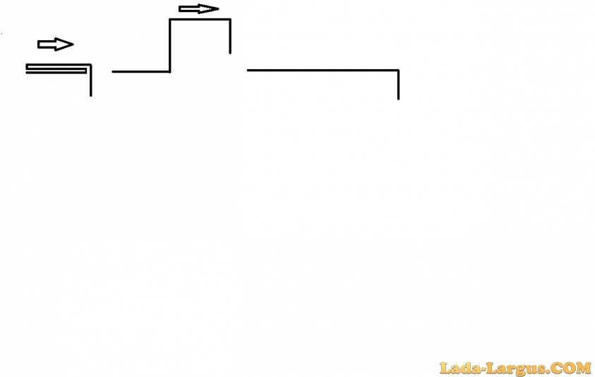

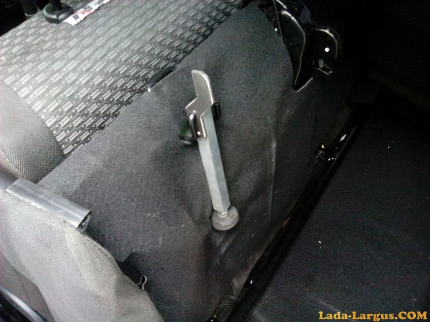

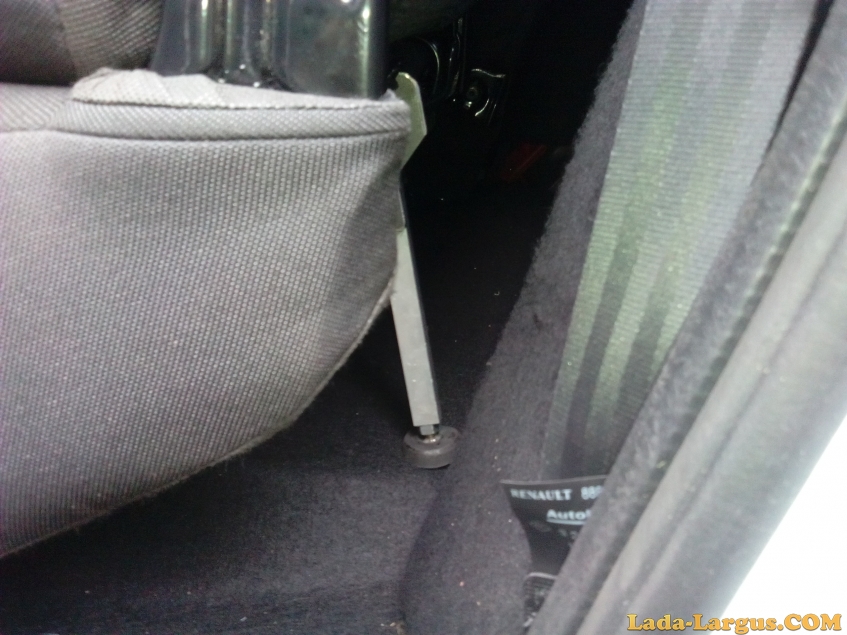

сделаны складывающие ножки в место резиновых отбойников.
. принцип раскладывания.
