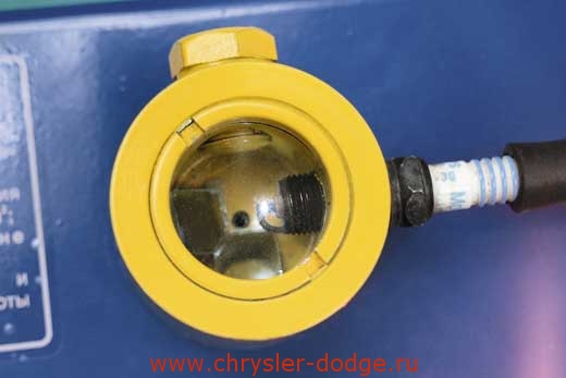

| kanvlg: | | Надо почитать, как правильно измерять. |
Под давлением и с рабочей смесью в камере)))
А заявленные 5Ком, можно промерить от ЦЭ до наконечника, это помехо-подавляющее сопротивление, кмк. Редактировалось: 1 раз (Последний: 10 сентября 2016 в 12:14) 8кл. (90 л.с.), Comfort 5 мест (KS025-A1-L50)

| pakhan74: | | kanvlg: | | Надо почитать, как правильно измерять. |
Под давлением и с рабочей смесью в камере))) |
Ну это уже экспериментальный метод, с собой же в магазин не потащишь установку. А омметр - вполне можно прихватить.
| pakhan74: | | А заявленные 5Ком, можно промерить от ЦЭ до наконечника, это помехо-подавляющее сопротивление, кмк. |
У меня свечки были без резистора и, как оказалось, в одной практически обрыв по центральному электроду. Такая при установке без проверки в цилиндр может и катушку к себе на тот свет "пригласить в гости".
