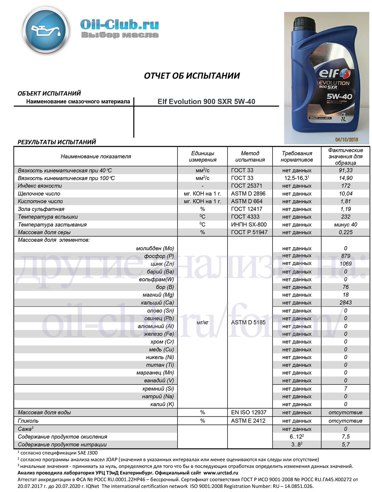

Костя-Чел:
Так подскажи на Эльфе 5W40 SXR остаться - дальше заливать, или на Шел 5W40 перейти
На мой взгляд Шелл на GTL-основе в данном случае предпочтительней, например:
- щелочное число больше 12,4 против 10 у Эльфа;
- t вспышки лучше, 245 против 232;
- t застывания лучше, -52 против -40.
У шелла меньше вязкость, чем у эльфа, если движок в хорошем состоянии, это тоже будет плюсом.
Можно сравнить самому
Shell Helix Ultra 5W-40
Elf SXR 900 5W-40
