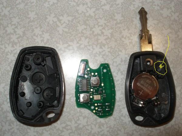

Вскройте ключ и посмотрите наличие чипа

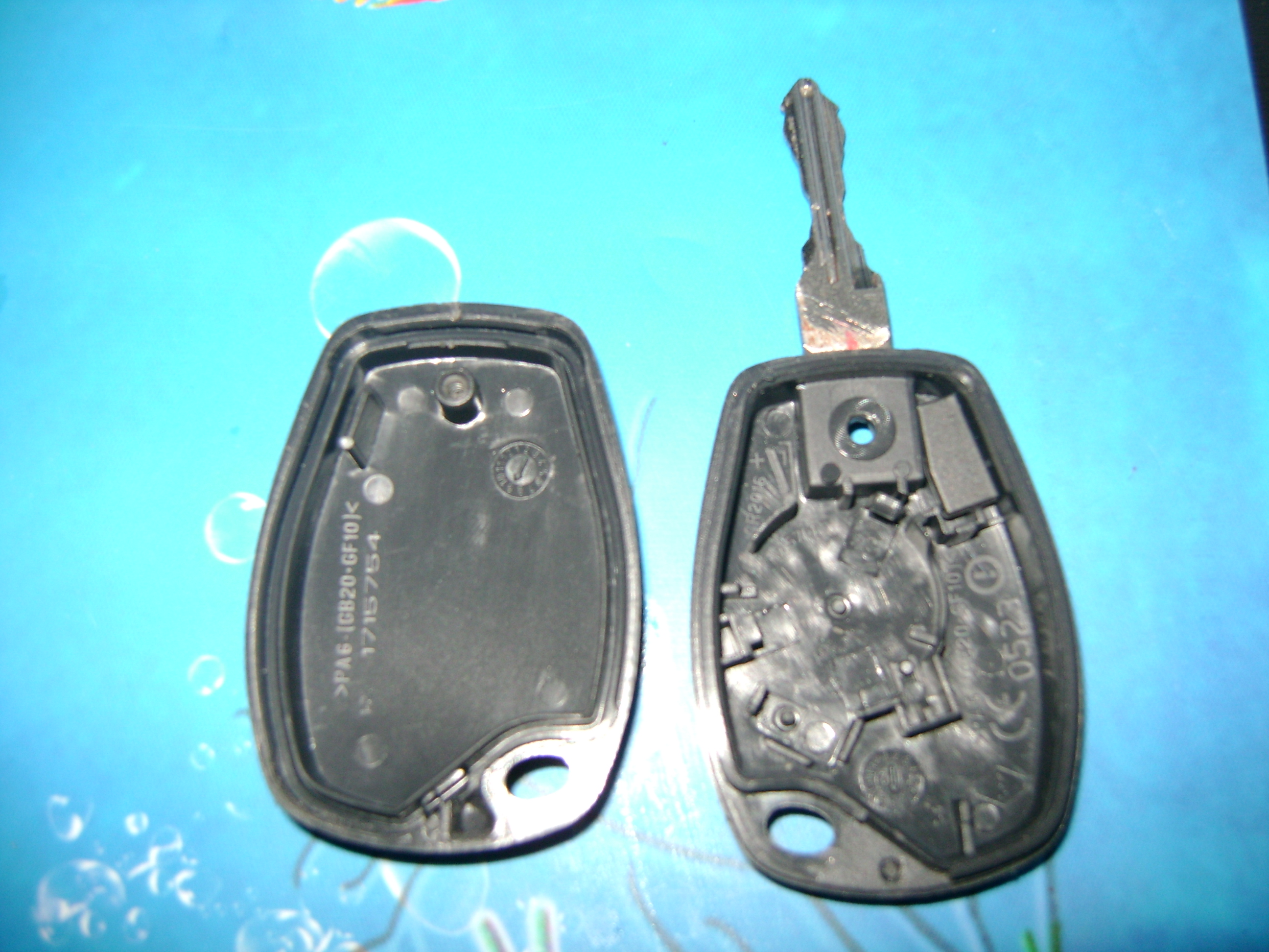

как фото прикрепить не знаю. Ключ вскрыл(с кнопками) в том месте в котором обозначили ничего нет.

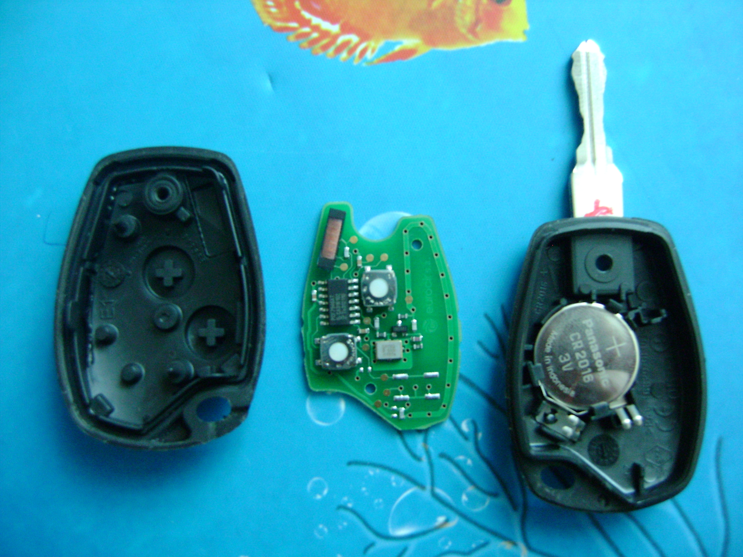

А вот второй ключ, с которого заводится. Я так понял что с он чипом.это чип?

Да, это чип справа "черный ящик" продолговатый. Я сейчас вскрыл свой и там его нет!!! Но у меня его вытащили, чтобы поставить в модуль обхода иммобилайзера сигналки для автозапуска движка.
А вот куда девался чип из ключа с кнопками - надо выяснить у ОД и отследить в каком звене цепочки  Завод, доставка автовозом, ОД, клиент он пропал. Неуютно осознавать, что твой второй чип у кого-то в руках, а если еще и слепок с ключа там же имеется?
