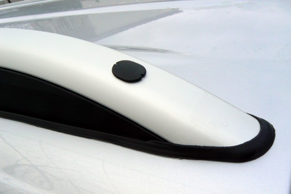

Вот как и планировал поставить рейлинги весной. Заказ делал на EXIST.RU (требуется обязательная регистрация), там же смотреть ближайший офис-магазин куда будут доставлены рейлинги. Мой вариант вышел в Новороссийске, всего мне ехать 40 км, учитывая, что мой друг занимается ремонтом авто и тоже отоваривается в этом маге, то он просто привез их мне. Цена вопроса (для моего региона) 4762 руб. и это с учетом доставки, на сайте они сразу считают цену с доставкой! Код моих рейлингов вышел DCLM.73.0474
Вот установка собственными силами ( прим. 60 минут)Вот полученный комплект и инструменты и материалы заготовленные мной для установки: набор ключей, прозрачный силикон, салфетки, уайт-спирит.
Сначала выкручиваем заглушки, передние - только первую
Закручиваем болты,перед тем как поставить на крышу устанавливаем уплотн.резинки и смазываем по периметру силиконом, на отвестия тоже силиконим
Вот оба прикручены
Получилось так
Не забываем поставить заглушки и удалить уайт-спиритом выдавленный герметик
Вот и все!

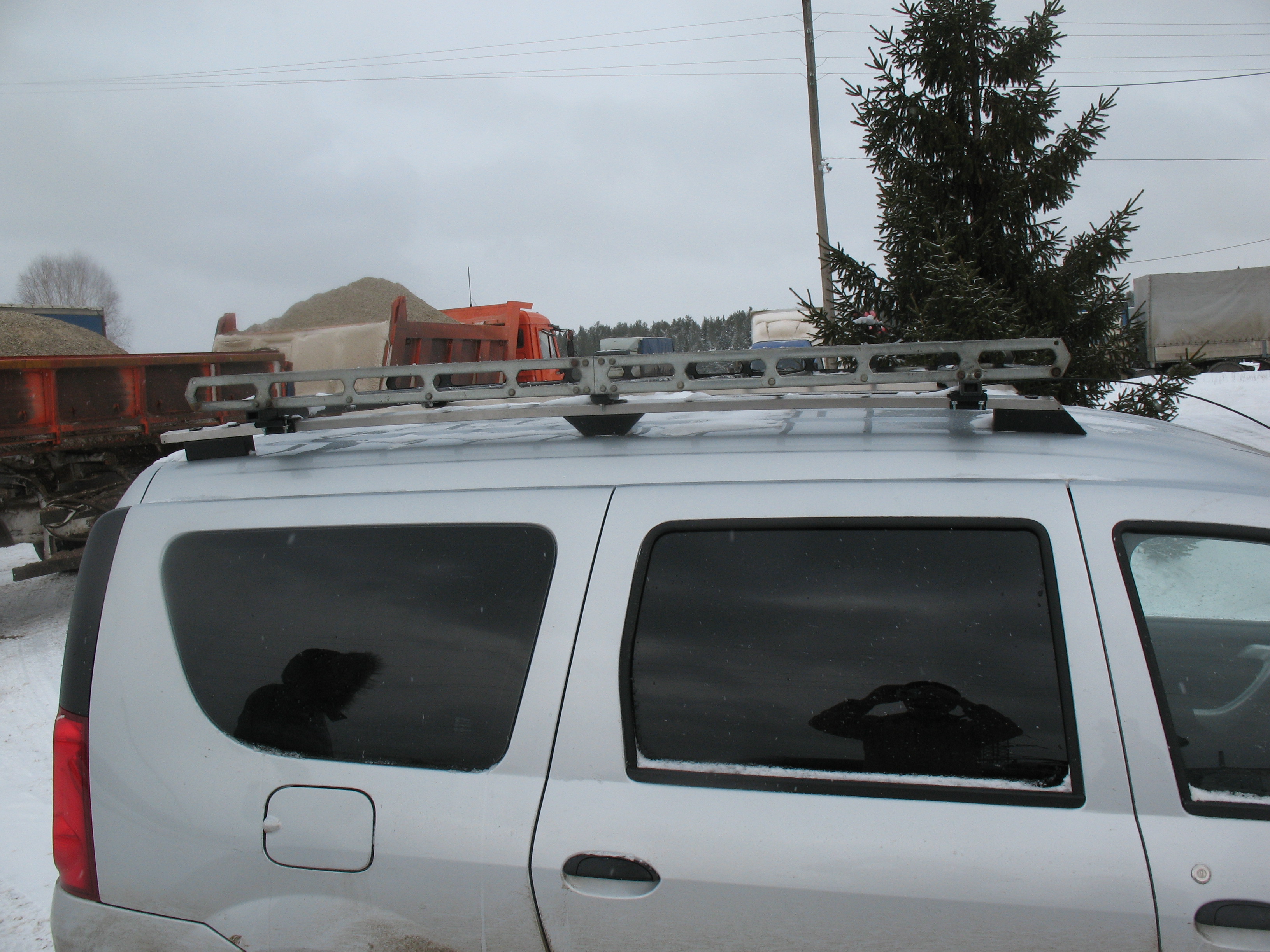

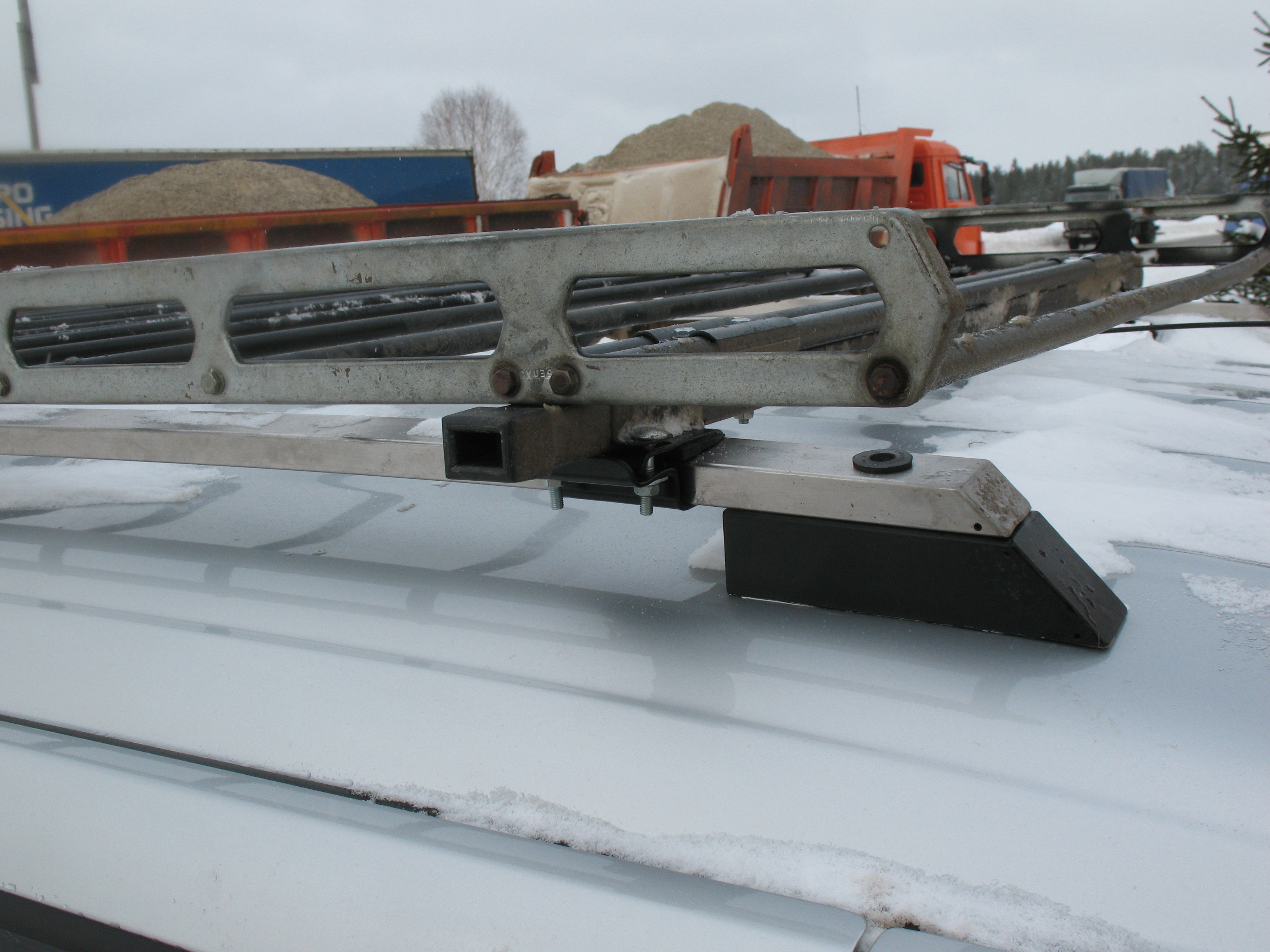

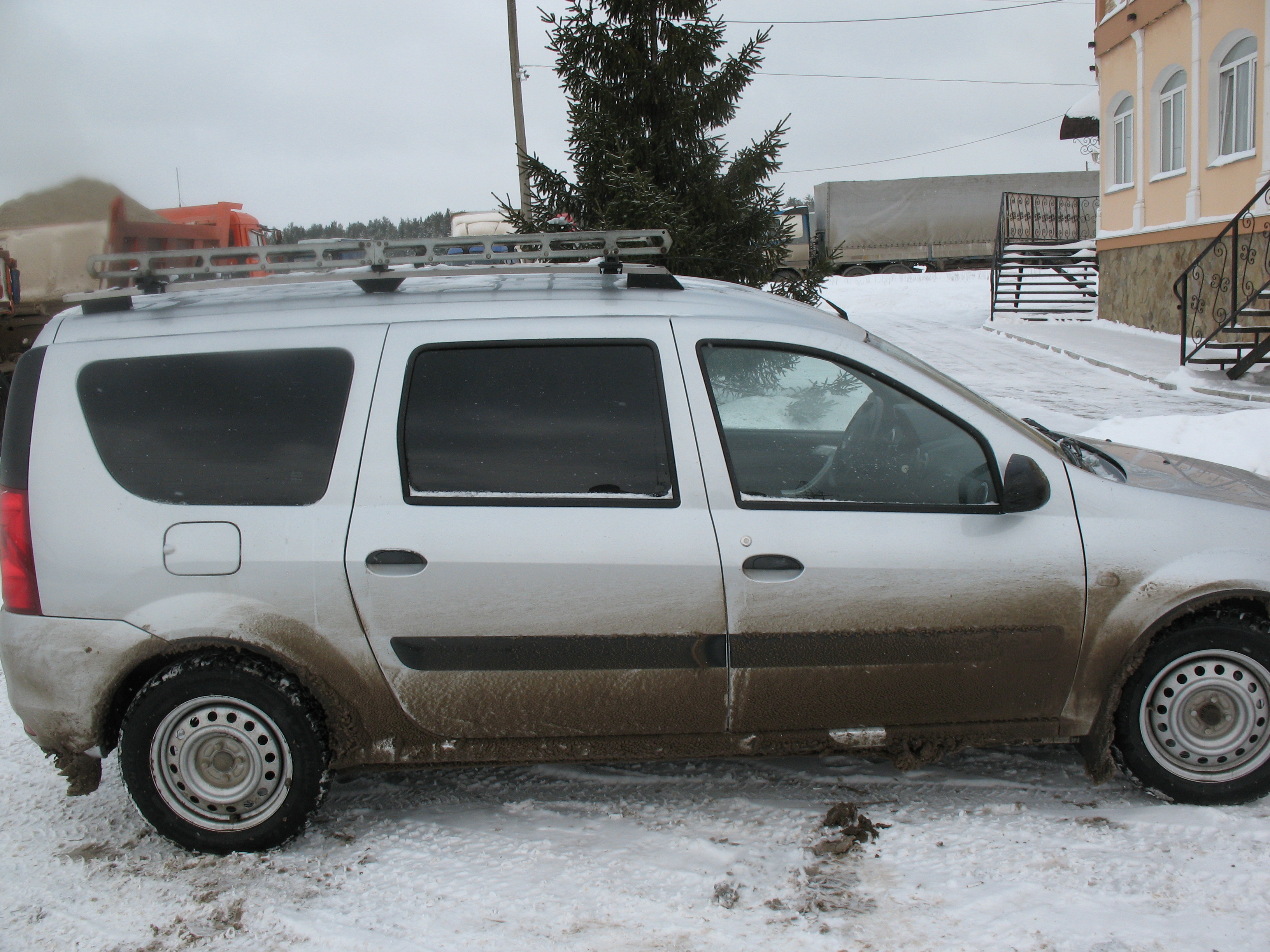

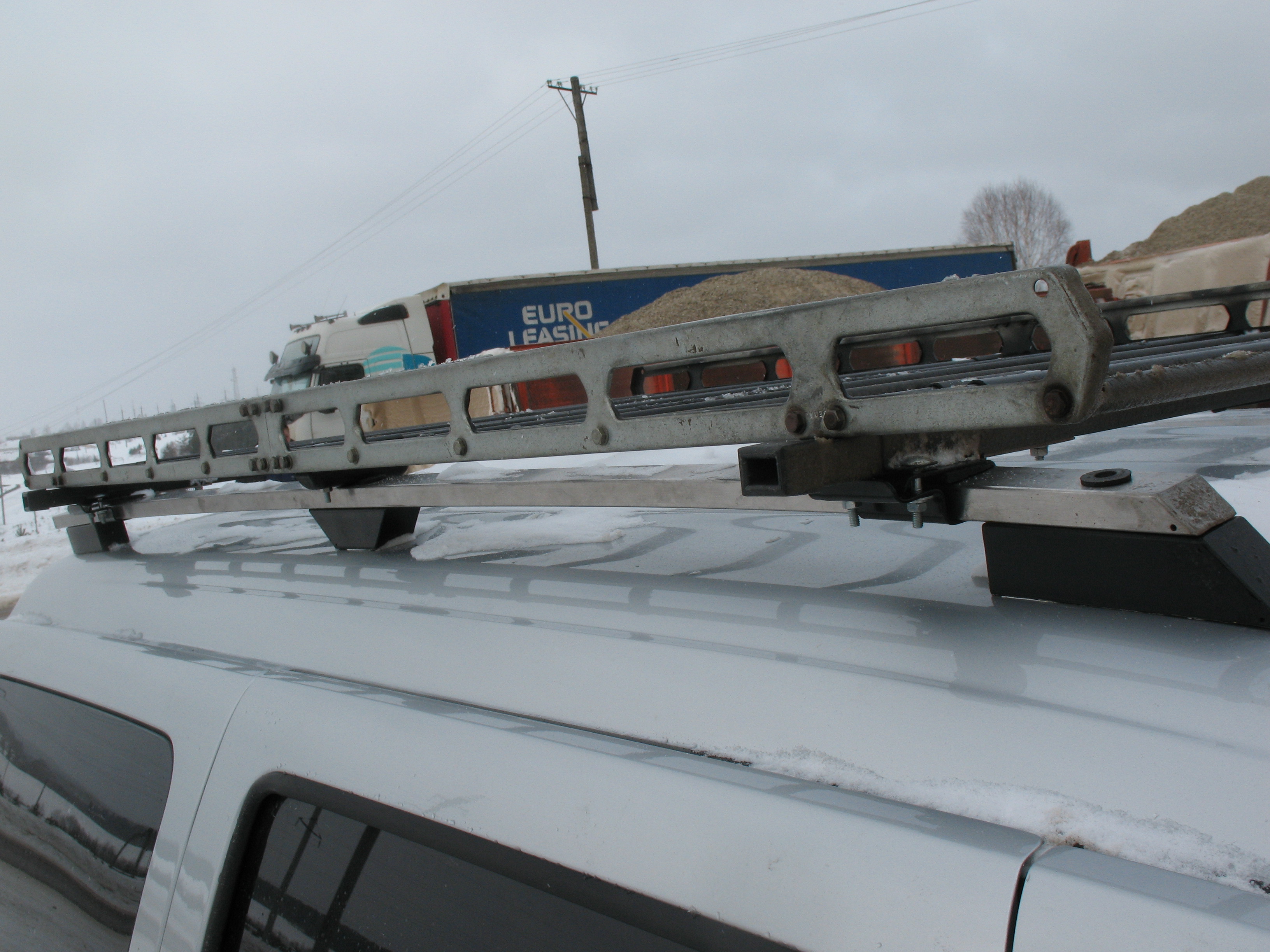

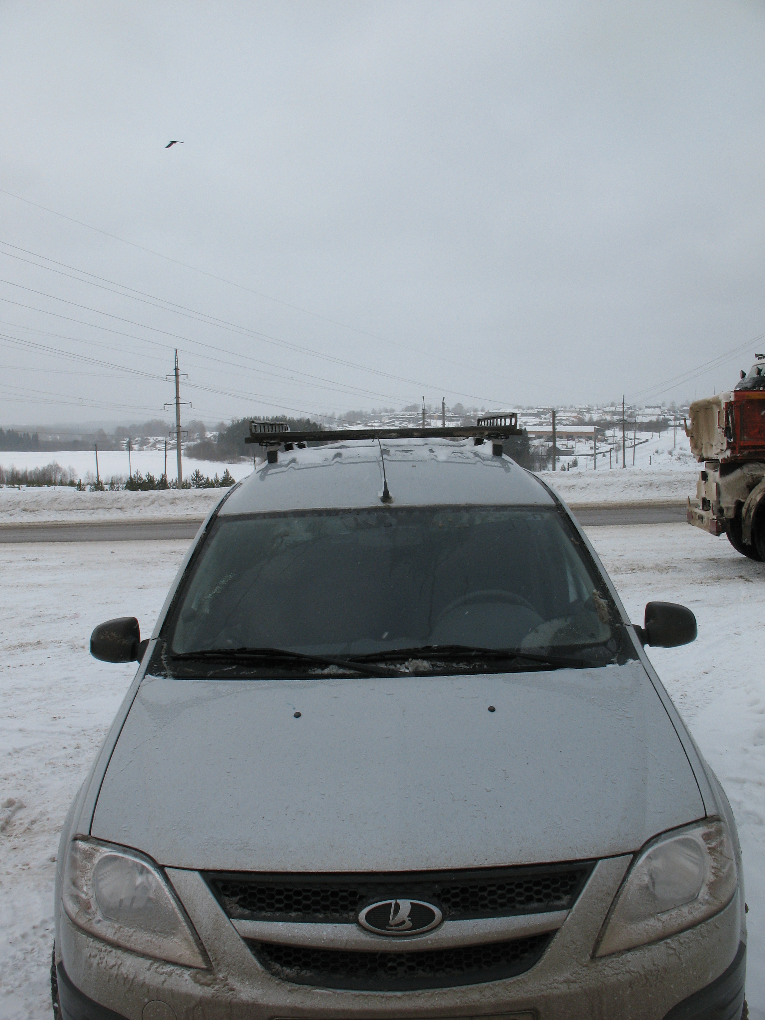

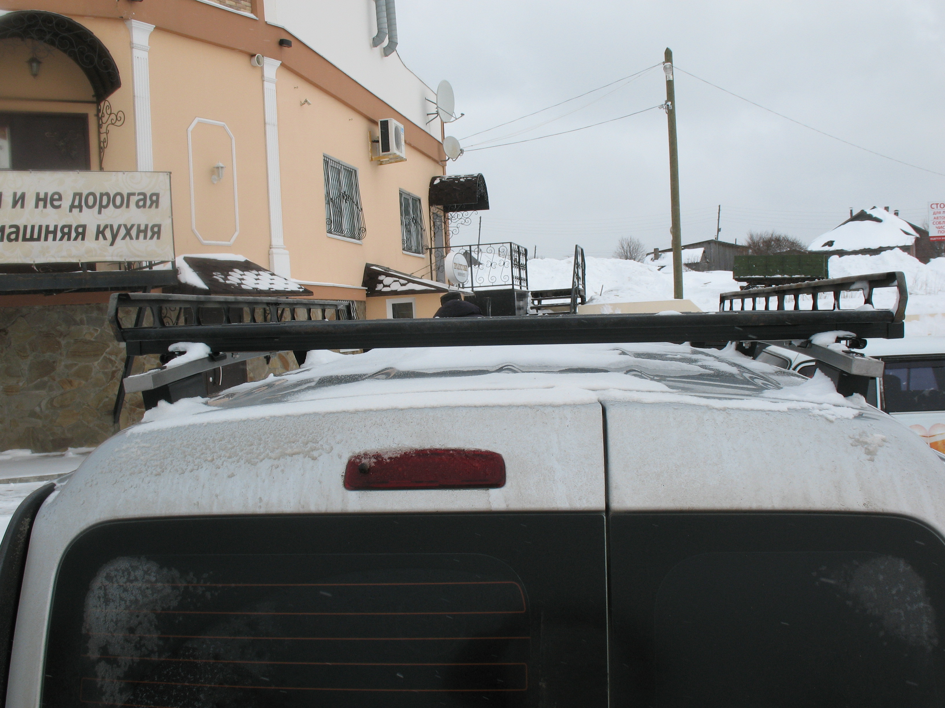

Всем привет! На днях был в рабочей поездке по области. Остановились у дорожного кафе на обед и на стоянке я увидел его, Ларгуса.))) На крыше красовался такой вот багажник. Быстренько решил все сфоткать. Думал еще успею с хозяином авто пообщаться да вот  не получилось. По моему не плохое решение для перевозки различного багажа. Надеюсь хозяин не обидеться на меня, что я без его  ведома размещаю фото творения рук его.

Да, однако! Это старый багажник от четверки на каких то самодельных рейлингах! Неее я такое не буду делать! Куплю хорошую корзину или бокс Тулле или аналог. Поперечины ОБЯЗАТЕЛЬНО возьму на замках или хитрых болтах - шоб соблазна не было свинтить, и пару велокреплений. Кто хочет спросить по данному инэт-магу - прошу в личку.
