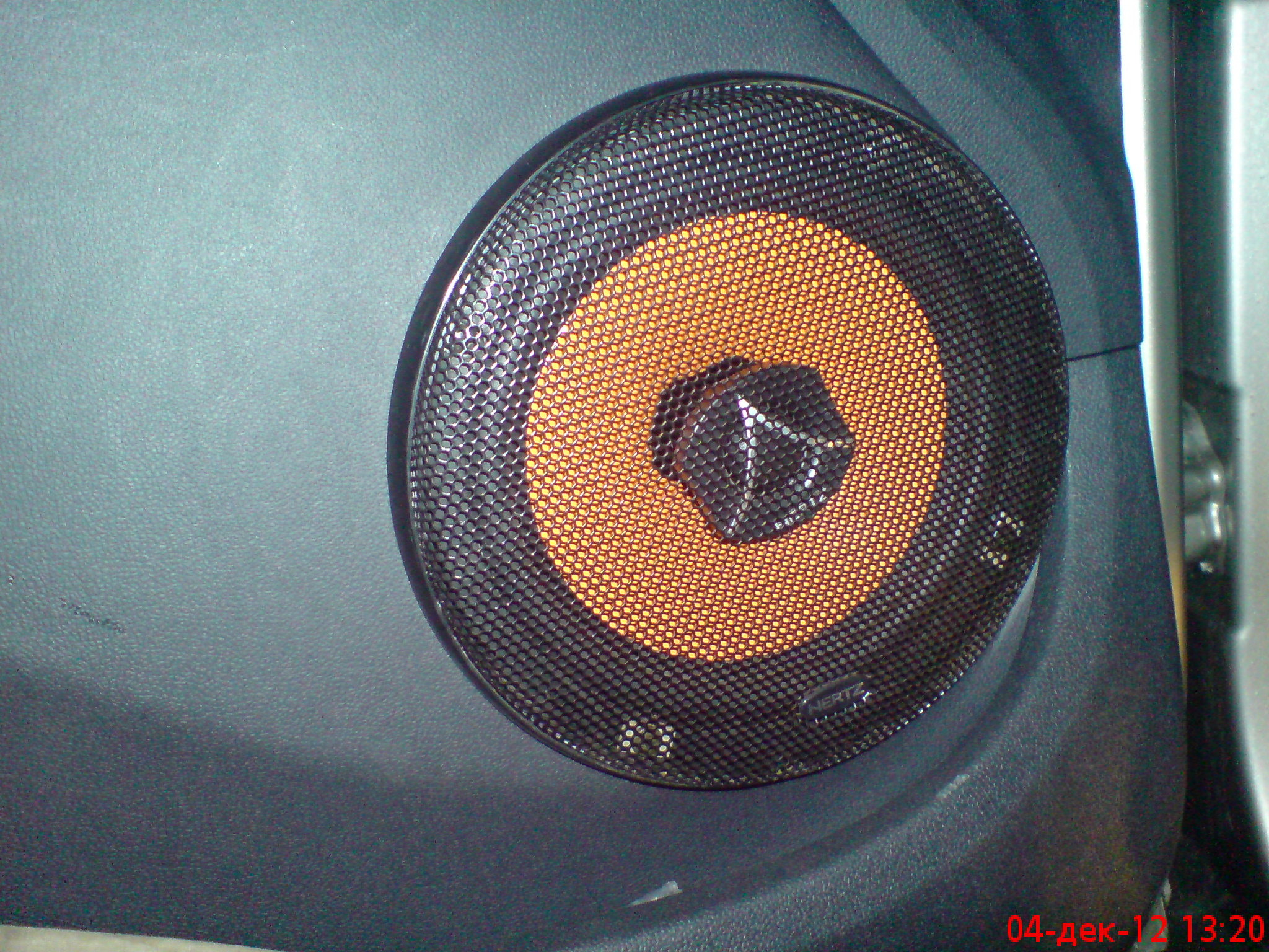

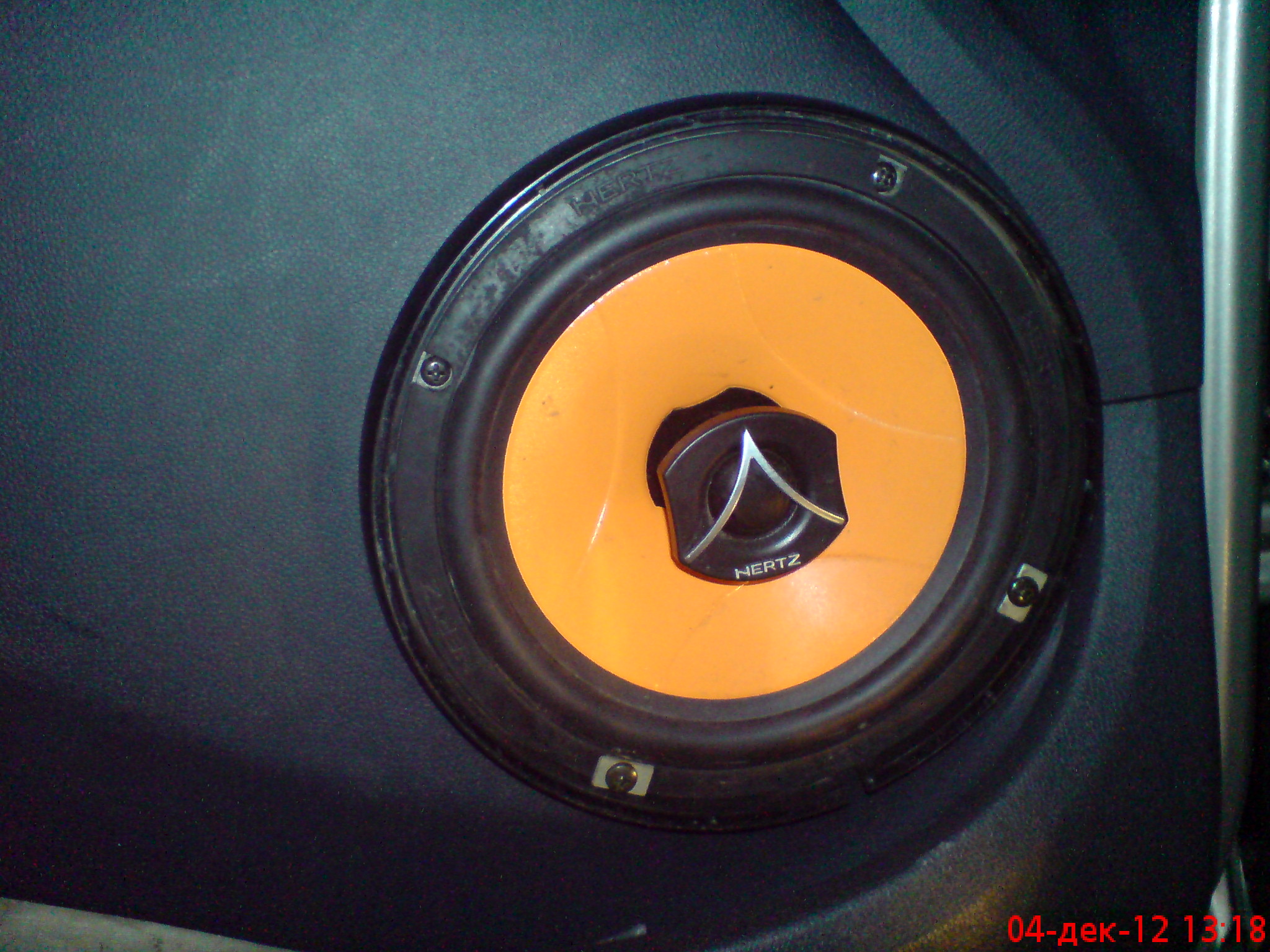

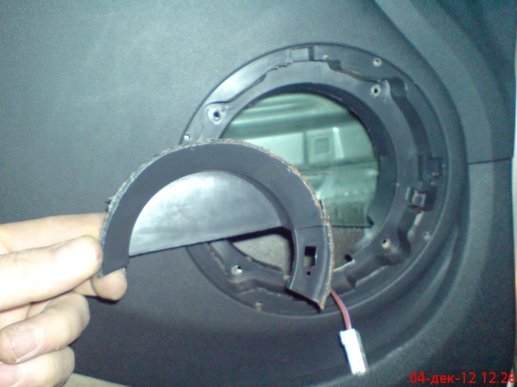

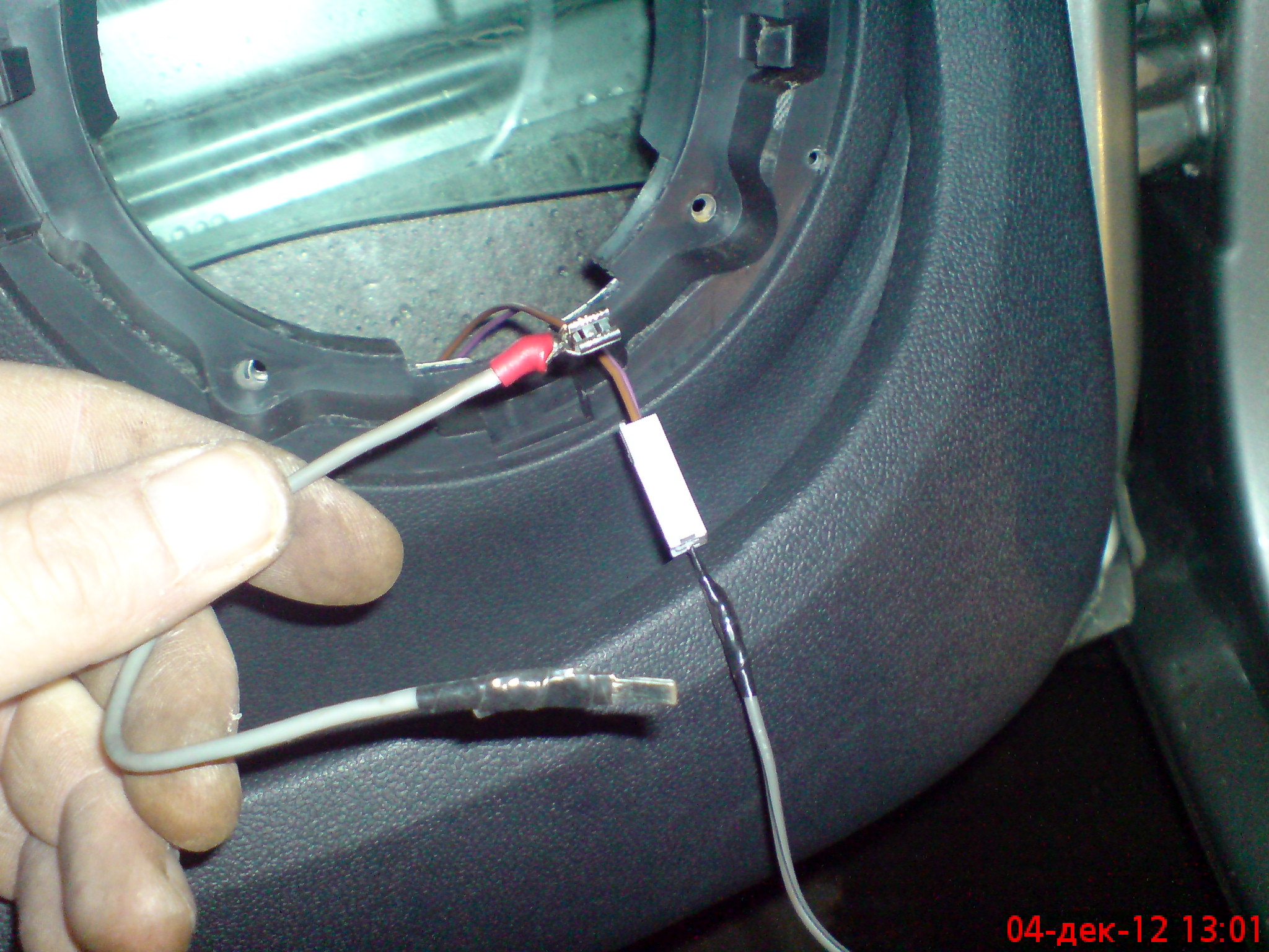

Я днях получил долгожданный автомобиль и решил поменять аккустику на HERTZ ECX 165, так как заводские полное фуфло. HERTZ (остались с предыдущего автомобиля).Пришлось маленько помучится,поразмыслить,примерить и вот что получилось.Хотел снять обшивку двери но не тут то было,обшивка не только на клипсах, но и проклеена чем-то,пришлось взять полотно по металлу и выпиливать на месте, благо пластик, а не металл.Глубина до стека вполне позволяет 90-94мм.Кабель-переходник сделал сам,взял евро разъём от магнитол (папы)с другой стороны припаял (мамы) продаются в магазине по 5 руб.Приложил динамики и просверлил отверстия сверлом 3мм.Если хотите по надёжней сверлите глубже, там будет внутренняя обшивка двери и возмите саморезы подлинней.Подсоединил, закрепил и всё, вуаля, работает  bayan P.S.Не забудте завернуть старые саморезы (звёздочки),а то будет дребезжать старый крепёж, да и не потеряете, в случае замены перед поездкой на ТО.Звук стал изумительно чистый и громкий,на магнитолу грешить нечего, всё дело в динамиках.

Шумку не стал делать так как не особо подлесть а разобрать не удалось.Дребезжания нет берите саморезы подлиннее чтобы вкрутить в внутреннюю часть двери, заодно обшивка притянется плотнее.
Эта акустика стояла у меня в Калине, перед продажей снял а поставил Хёндай полный отстой.Магнитолу оставил штатную.Есть ещё 13 HERTZ с пищалками, но тоже прийдётся випиливать так как магниты большие и пищалки выносить надо куда то, пока времени нет занятся.Эту акустику слушаю с 2007года Почитайте отзывы в инете.

Прежде чем сверлить нужно замерить диаметр самореза,в комплекте с акустикой будут коротковаты купите подлиннее я не помню какой длинны покупал,у верхних отверстий длинна будет чуть больше,диаметр сверла берите чуть меньше самореза (посмотрите таблицу в инете).Ларгушу брал за 430800р 5 мест полный люкс,полка на потолке белая,а на торпеде вставки коричневые к чему непонятно хоть бери балончик и перекрашивай sad
