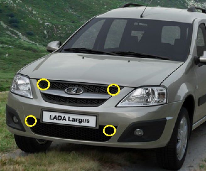

Прикладываю пока просто схему - надо сходить сфотографировать на а/м как стоят.
Ставил их на родных П-образных кронштейнах : просунул с обратной стороны ячеистой решетки (пришлось край засверлить т.к. ячейки с краю не сквозные - плоской фрезой проделал паз, а можно проплавить, просто нагреть прямоугольную пластинку и прожечь пластик - узкий паз выйдет, не заметный почти, но у меня фреза была под руками)
Затем подогнул кронштейны, снаружи надел ДХО и привинтил штатым винтом.
Только с одной стороны надо подложить резиновую шайбу толстую (подобрать), чтобы ДХО "смотрели вперед" - компенсировать кривизну решетки и ориентацию решетки относительно кузова. Можно и решетку под ДХО малость "выбрать" (круговой насадкой на дрель например) - тогда они "утопятся" в решетку.
Таким способом можно в два места поставить данные ДХО (см. схему). Мне верхнее расположение больше нравится : пачкаются меньше и ветят лучше.
А можно сразу две пары поставить : купить еще одну пару дополнительно такого же конструктива (но без реле) и подключить параллельно первой паре к этому же реле. Тогда будет одна пара по углам верхней решетки, а вторая - по углам нижней.
По мощности реле вроде бы должно хватить, я проверял. Куплю вторую пару посмотрю практически.

dr.prof2013:
поставил их свосе мне так
Дело в том, что место установки ДХО на Ларгусе в посту zalem практические единственное (если исключить вырезание дырок в авто), которое соответствует требования нормативных документов. Да и то, только если считать ширину Ларгуса без учета зеркал.
dr.prof2013:
А как насчет требования "не более 400мм от габарита авто"? Оно и при нижнем расположении соблюдается на пределе, а уж при верхнем точно не будет соблюдаться.

Сообщений: 295
dr.prof2013:
Собственно, сами ДХО - вот :)
Мощная штука , видел такие в деле , но по гост у все равно не выходит ,
"Вот это расстояние не выдерживается"
Не совсем согласен :)  Выдерживается, если установить как ставил я (чуть дальше границы угла решетки - у меня небольшая часть коррпуса ДХО заходит на серую пластиковую перемычку бампера между решеткой и фарой).
А уж в углу нижней решетки - нормально выдерживается, если мерить от края авто, а не от его профиля в перспективе - кто будет это делать и каким оборудованием ? обычно меряют просто рулеткой от края арки колеса и не заморачиваются.
Плохо другое :(
При этом способе установки ДХО выступают за поверхность передней части кузова а/м, а значит подпадают под запрет "установка устройств, могущих травмировать пешеходов при ДТП".
Теоретически...
(а практически пока претензий не было, а я сам не стал напоминать стражам порядка, что такое правило есть :)
Ну а чтобы гарантированно "выдержалось расстояние" можно эти же ДХО просто врезать круглой фрезой (насадкой на дрель) в свободную часть бампера под фары :)
Мне сверлить было леньsmileА так - установка еще проще и быстрее будет :)
Кстати, 600мм тоже не выдерживается при установке почти любых "прямоугольных" ДХО на нижнюю решетку бампера :)
