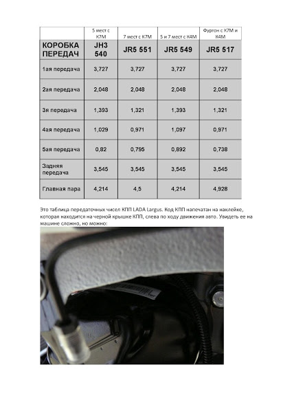

И все же - кто-нибудь знает, возможно ли заменить пару шестерен на 5-й, так же как на Гольфе, или на Логанах это не прокатит?

Примерно прикинул параметры замены ГП и ПЧ 5й передачи в теории. Получилось следующее, при замене на ГП 3.7 4я 85.1км/ч 5я 104.6 км/ч (расчётная). При этом наблюдаем уменьшение тягово динамических характеристик на всём диапазоне оборотов, к примеру на 1й примерно на 12,2% соответственно на 5й 11,2%.
При замене 5й на ПЧ 0.74 скорость 110.7 км/ч, потеря крутящего момента на колесе примерно 17%, остальное как у стока.
KPPLarguspage001_cda61.jpg | 44,49 Кб | Скачали: 1143

Подожди немного, после начала сборки движков и коробок у нас, ВАЗ обещал продумать этот вопрос.

нашёл на одном форуме

На моём Ларгусе проехал 29000 прям хочется коробку подлинее
Скорее всего прокатит. нужно открыть заднюю крышку КПП и посмотреть. на JR5 я не открывал. гаражники молчат. нужно отправить делегата. 90% что получится сменить 5 передачу не трогая больше ничего. нужен донор, с шестернями которого нужно покататься по сервисам.
Костя 26 что бы коробка была подлиннее, нужно уменьшить главную передачу, а MihPuch и alexei нужно сначала с ними согласовать.  laugh

Если что, обычно пятая предача прямая, т.е. обороты двигателя совпадают с оборотами колеса. иногда на некоторых авто 4 передача прямая, а пятая повышающая. по моему на 2183 так было. если интересно можно уточнить. но Французы легких путей не ищут. у них свой путь в автомобилестроении.не всегда прямой и логичный
