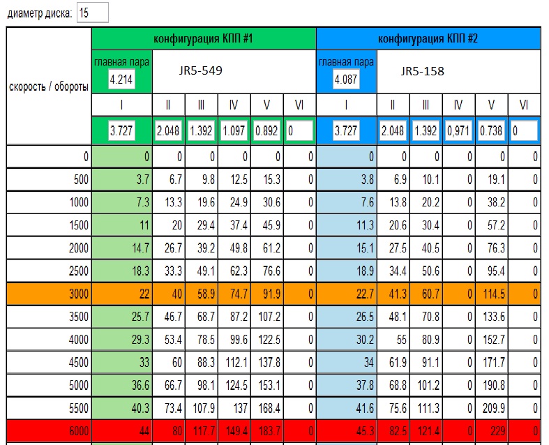

Есть такой вариант JR5-158 в инете стоит порядка 450 у.е. в таблице скорость видно
_5e7cc.jpg | 201,05 Кб | Скачали: 1436
RS0Y5-42-02D Платина + BRC + чип от Паулюс + 5-я - 0,82

Neophyte:
Если я нарою характеристики этой корбки, что нибудь изменится?
Вы сможете посчитать. К примеру с коробкой 6ст на Ларгусе будут совсем другие значения скорости; при 3000об/м 4я - 60,7км/ч 5я - 81,7км/ч 6я - 104,5 км/ч. А дальше я вас вообще разочарую. Если взять 6ст от 1,6л Дастера, соответственно получим - 55,1/69,7/87,7км/ч. cry
