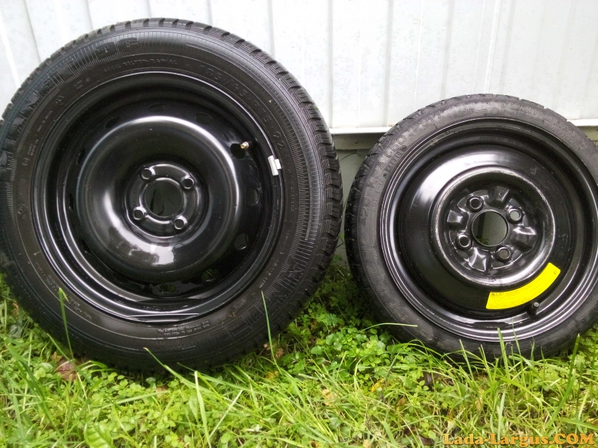

Братцы, вчера случился у меня такой конфуз, на гравийки поймал боковой порез, да такой, что жгутики выплёвывает на раз, а компрессор накачивать не успевает  у меня Агрессор), стандартная запаска естественно дома. Пришлось доставать докатку,осталась от Ланоса,на диске маркировка J14 по замерам в диаметре с резиной 50 см.,в своё время в похожей ситуации проехал на ней до ближайшей шиномонтажки более 400 км.
Так вот, при движении загорелись сигнальные лампы стояночного тормоза и неисправность ABS.При скорости менее 30 км/ч контрольки не горят, вот как то так.  RS0Y5-42-02D V16 с 23.02.2014.
Скорее всего из-за разности высоты колес. Датчики ABS неправильно считывают информацию с разных колес, вот и загорелись. На передке поменял? KS0Y5L 02D 42 221 + Паулюс + 5 передача 0,756 |

| Алексей: | | . На передке поменял? |
Нет на задке,никогда на перед "инвалидку" не ставил,лучше колёса перекину
По высоте есть немного:
На авто фотографировать не стал,а то клубни со смеху помрут  общаться потом с кем? Редактировалось: 2 раз (Последний: 11 сентября 2014 в 06:46) RS0Y5-42-02D V16 с 23.02.2014.
