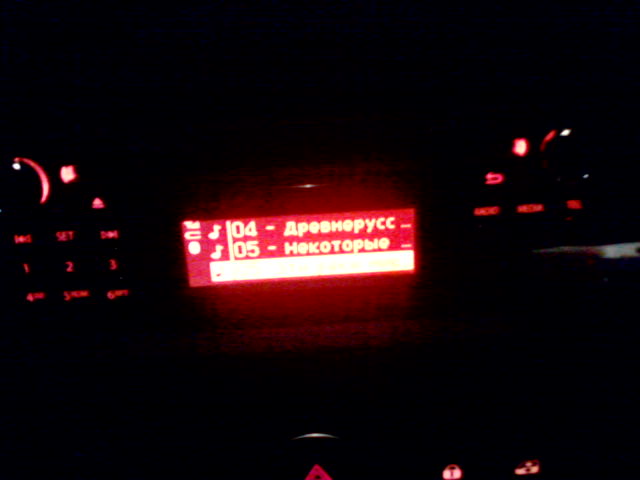

Для наглядности фото магнитолы приложу

Вот,пишет нашими на прокрутке треков ,когда играет-кракозябрит.Можно латиницей перед записью на флешку/диск названия переписать.
