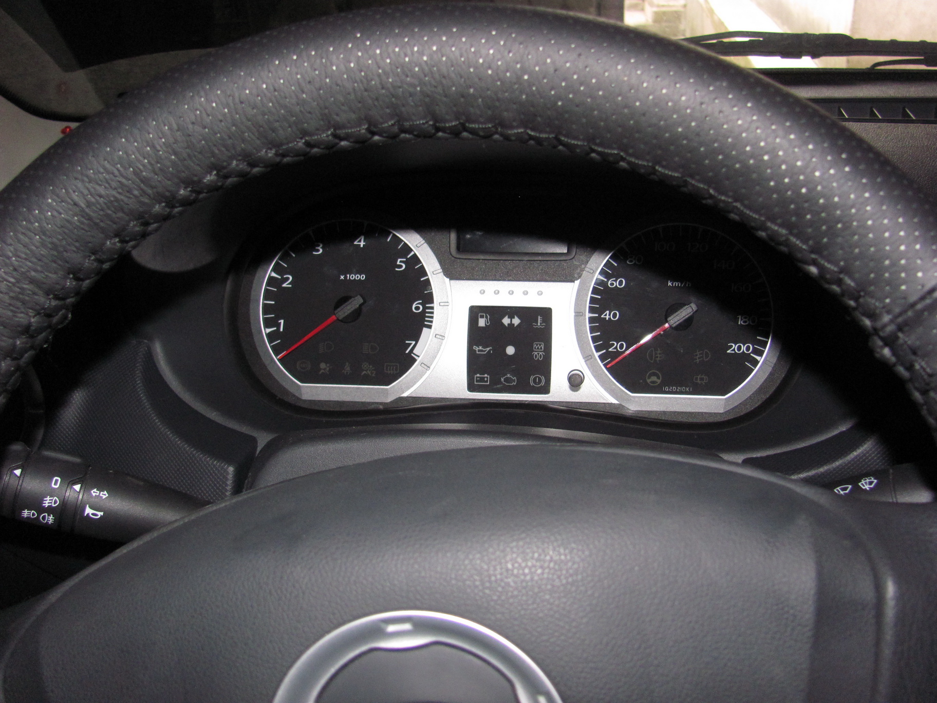

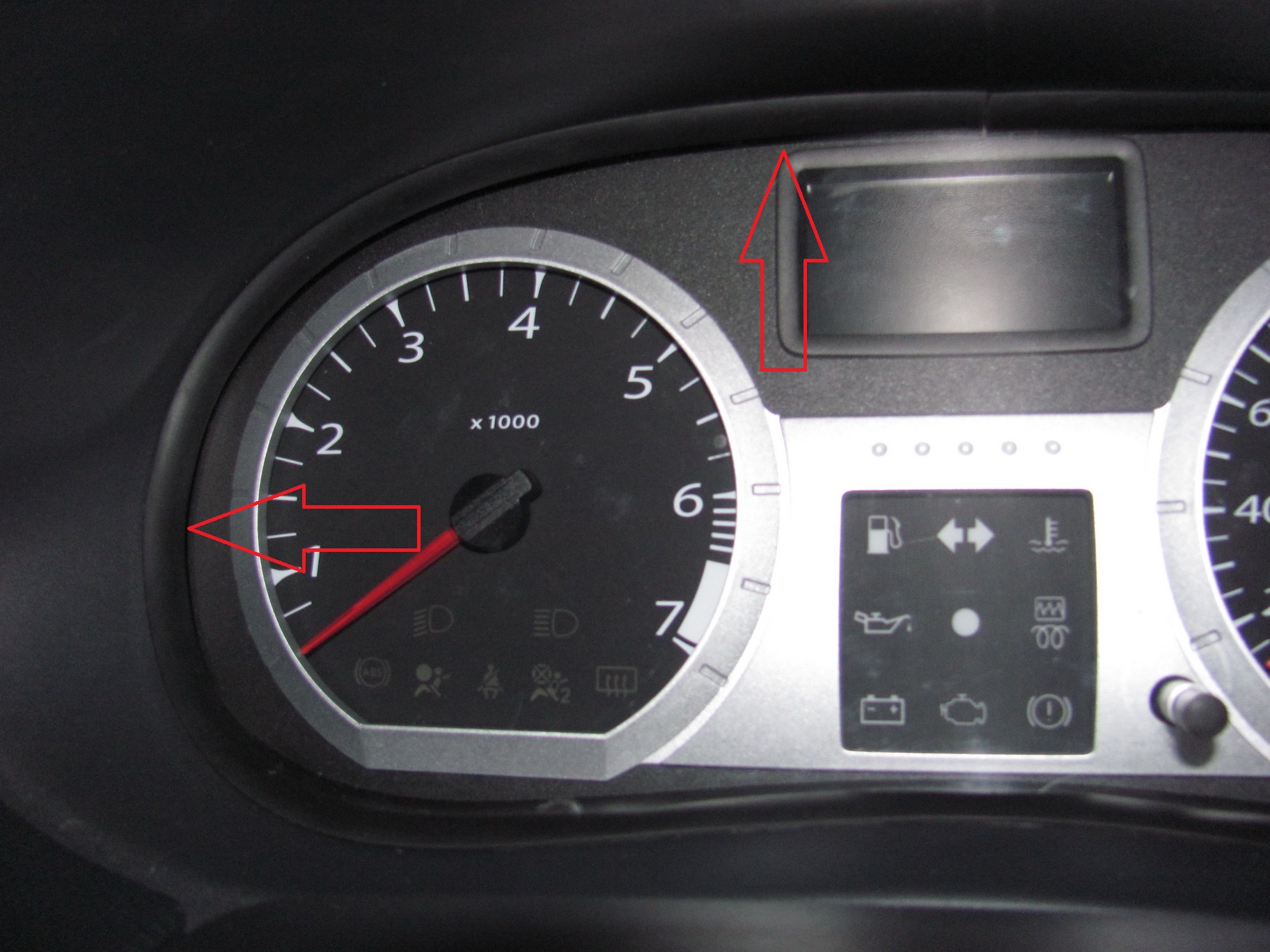

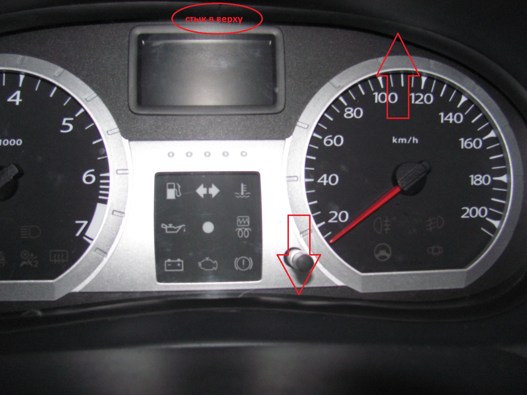

Я один скрип вылечил! в выходные фото выложу. Может появится у многих, смотрел на новом ларгусе, дефект присутствует. Дышит панель приборов.
Сообщений: 278
Я тут в такси Логан ехал, разговорились. Машина прошла 120 тыс.( двиг 1.6 16 клп.), масло сами меняют ч-з 12-15 тыс., меняли ступичные подшипники один раз (400руб один), ремень на 102 тыс (в отличном сосотоянии был), и тормозные колодки по износу... ( родные колодки "твёрдые" были, кушали диски, рекомендовал заменить сразу). Свечи родные отходили 100 тыс.! Рассход около 9 литров. До этого был Форд, Логан больше нравится, ждёт новый Логан.
Сообщений: 278
регион:
Поставил уплотнитель от пластиковых окон, который ставится между стеклом и рамой.
