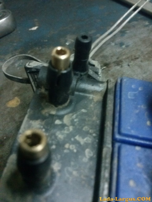

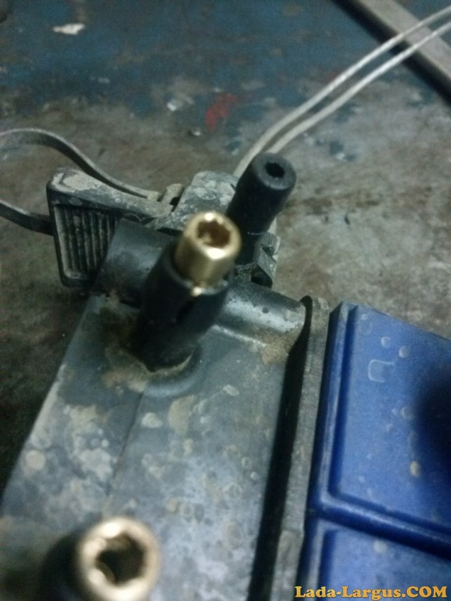

Недавно начались у меня "чудеса" при работе на газу, озадачился, почистил все датчики/форсунки/дросель, свечи новые и в итоге получил безупречную работу на бензе. Приехал к своему мастеру на диагностику ГБО, тот снова ремонт форсунок предложил. В общем сени поменял я рейку на новую и в старой увидел проблемку свою так сказать лицом-в месте вкручивания жиклера лопнул пластик. Отсюда и плавающие обороты и расход конь и изредка попахивание из печки газом.Ток чёт не могу фото вставить scratch Чего не так делаю...?
Редактировалось: 2 раз (Последний: 3 декабря 2014 в 16:29)
Сообщений: 636
Сообщений: 636
О обманул, из альбома грузится!!!

STO11, у мну рейка металл, проблем нет.
Раньше ездил на таких форсах и хоть бы хны. Дефект на Лаврентии проявлялся постепенно, вплоть до жуткого троения на холостых. Мож брак, а мож и коллега Юркин перетянул при монтаже... scratch

Поксипол творит чудеса?
Вот так да... Я прям растерялся это чего такое? У меня замена на новую ТАКОЕ ЧУДО сотворила)))
Сообщений: 17506
STO11, поняно, не применено. Счастье рулит в обеих случаях! bayan

Или уронили, или не по резбе жиклёр или брак. Сложно сказать. Браков я лично таких не встречал, а вот когда жиклёр не по резбе, то лопается, потом ровно вкрутят и ищи крайнего.
страую заклей и все будет ок...
