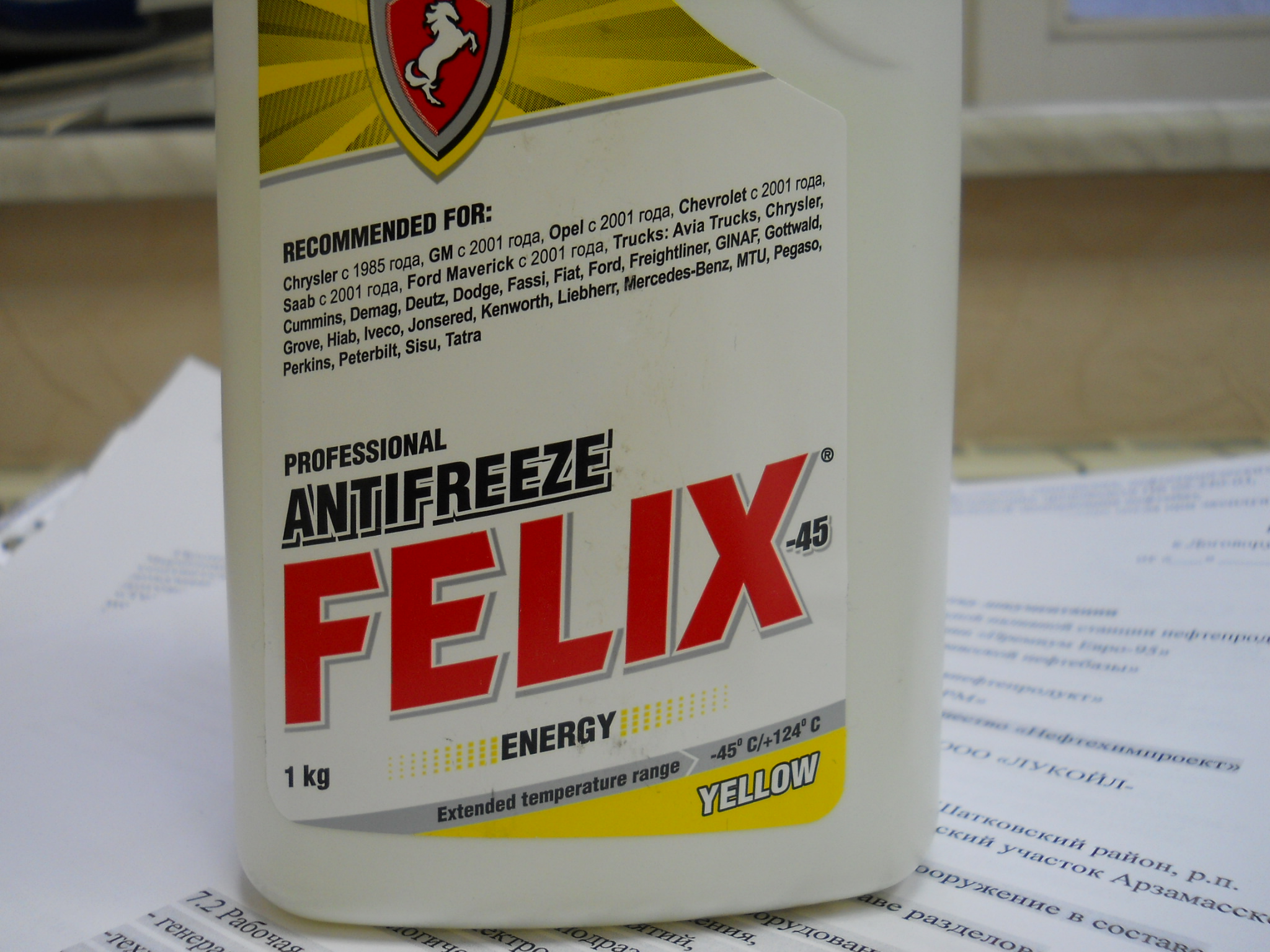

У себя в городе нашел желтый антифриз Nord и Felix, кто сталкивался ими можно мешать?
Сообщений: 510
Мне при ТО-1 доливали с поллитра "Felix жёлтый" (по-моему именно так записано в заказ-наряде). ОД дает гарантию на расходники. К сожалению, баночку сфотографировать не могу пока - в отъезде. Надеюсь, ОД можно верить  ok . Кроме того, свояки работают там, где Felix делают, причем свояченица в лаборатории.

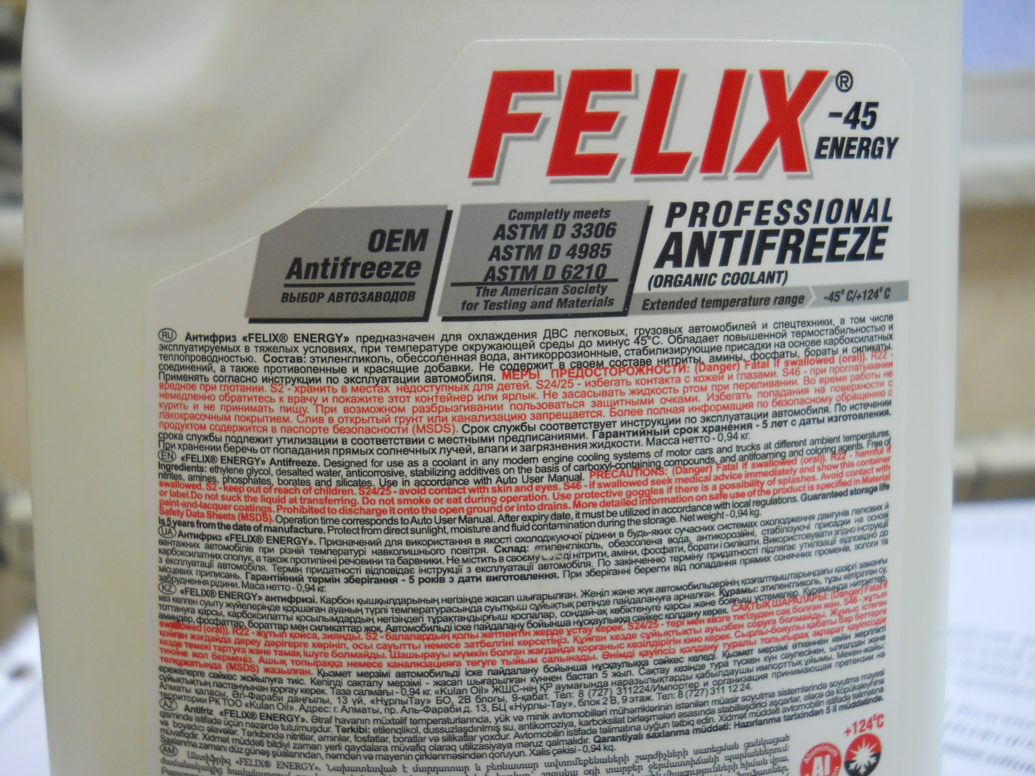

Вот фото того, что доливали.
DSCN1658_7b8a9.jpg | 728,85 Кб | Скачали: 1640
DSCN1659_7b8a9.jpg | 758,61 Кб | Скачали: 1596
RS0Y5L, серебристый, 42-02K
И Ник и продукт одного типа, подозрение вызывает :). Или я опять чето пропустил?

железный феликс проживает в дзержинске...все имхо логично....
Протвино
Сообщений: 265
да, именно такой купил, подлил в бачок, вроде хлопья не наблюдались, единственное (хотя может и показалось) желтый феликс малек отдает в зелену, по сравнению с залитым кулстримом.
