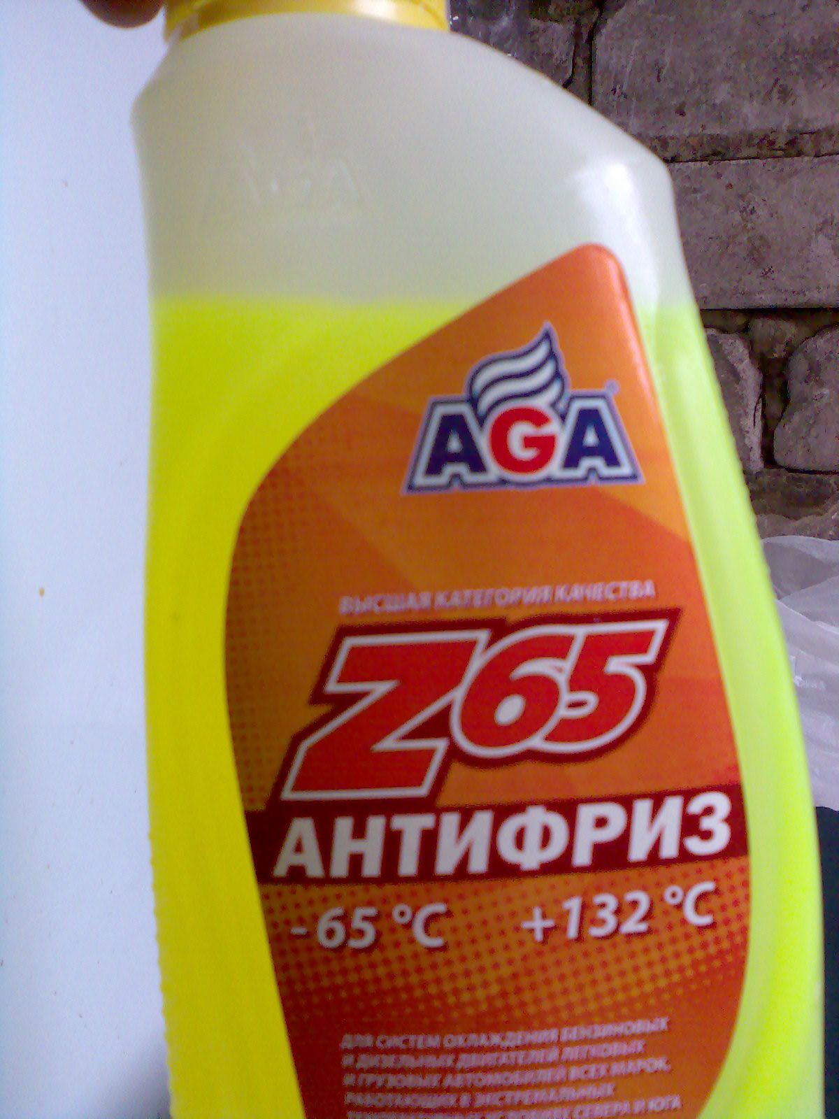

Нашёл из жёлтых только AGA,набрал шприцом родного смешал с AGA,вроде не хлопьев, не осадка нет.Родной антифриз сильно воняет,а AGA почти без запаха.Пока думаю,заливать или нет.
001_1892c.jpg | 376,57 Кб | Скачали: 1289
Цвет антифриза вообще ни причем. Не ведитесь на цвет.
Вот чтиво с форума Форд Фокус, п.6  http://ffclub.ru/topic/32478/jump_160/#comments
Антифриз такой же как и у нас.
