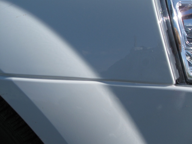

обычный сантехнический бесцветный силикон, там где подкрылок кончается возле соединения с бампером там чуть-чуть то надо, мы ничего не снимали муж с пистолета, ну можно и на палец налить, изнутри сантиметра 2 закрыли, ну типа продолжили как бы подкрылок, сегодня помыли машину и когда с дачи ехали по огромным лужам, то приехав в город были приятно удивлены, бамперок чистенький Редактировалось: 1 раз (Последний: 10 октября 2012 в 11:32) | ||||||||

вот тут замазали где подкрылок заканчивается | ||||||||

да всегда пожалуйста, фото сделано, уже после поездки по лужам, как видим бамперок чистенький, не то что раньше с подтеками и песком, аж глаз радуется ![]() | ||||||||

а я заделал стык снаружи,купил прозрачный герметик и медицинский шприц для удобства нанесения и за пару минут все сделал | ||||||||
Посетитель Ярославль Сообщений: 339 |
Мне кажется, что все это бесполезно,т.к. силикон при хорошем морозе растрескается и отвалится, а вот автопластилин - более морозостоек, поэтому лучше пользоваться им, а вообще можно плюнуть и не заморачиваться. ерунда эти подтеки, взял тряпку и вымыл! ![]() Ларгус 7 мест, полный люкс, платина. Вместе с 15.01.13г. |
