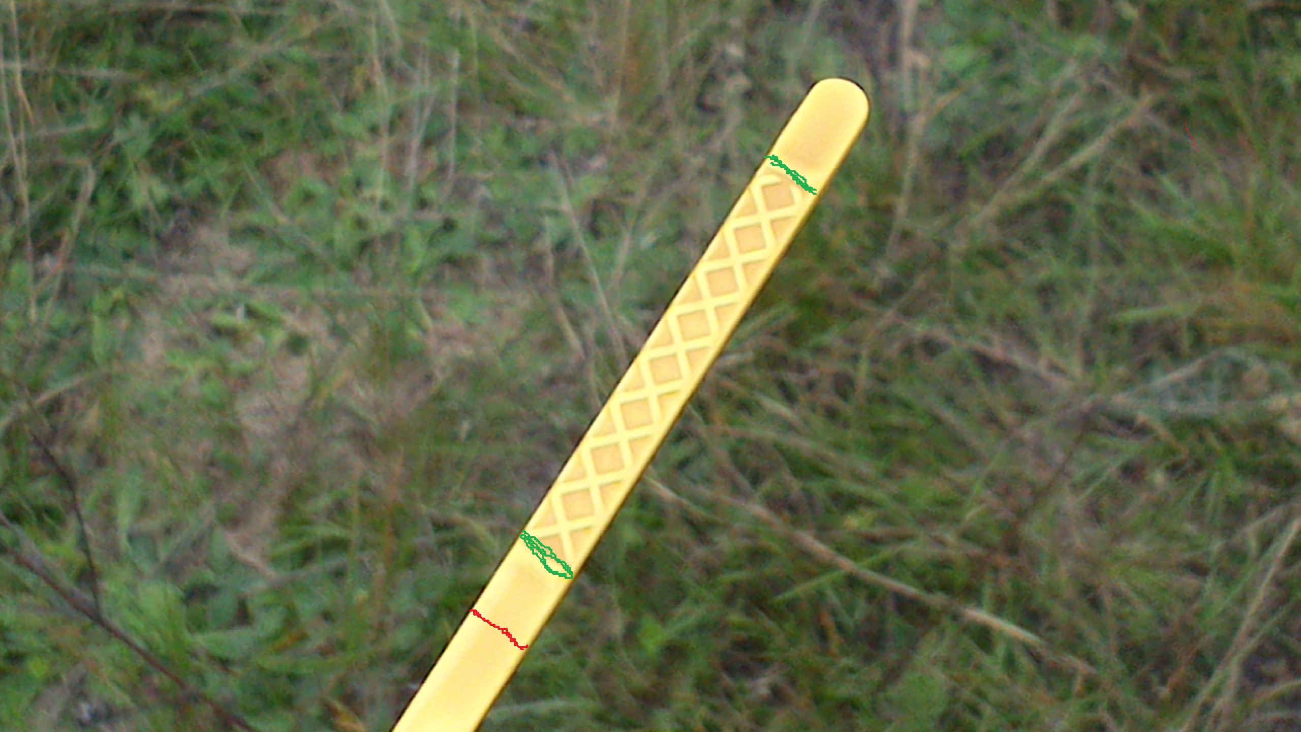

Добрый день. Купил ларгус и на радостях забыл обо всем. И только когда проехал 1000 км решил проверить уровень масла. И тут меня взяли сомнения. Я привык на других машинах, что там для дураков написано, где максимум, а где минимум, а тут нет. Я прикрепил фото и на нем отметками зеленым цветом указал, где по моему мнению максимум и минимум, а красной черточкой уровень который у меня. Вопрос: 1. Превышен ли уровень масла у меня? 2. если превышен, то как его отлить ( масло), кроме как через сливную пробку.

shih75, конечно превышен. Многие сливают до мах.
Слить через отверстие щупа. Нужно купить большой шприц и капельницу, капельницу одеть на шприц, другой конец опустить в картер и откачивать с помощью шприца.

Масло перелито,так задуманно.
Я открутил пробочку снизу(защиту картера не надо откручивать) слил масло в 10л канистру.Закрыл пробочку.
И залил масло.
В книге написано что уровень должен быть между Min и Max, тоесть по середине.
Я налил немного больше чем по середине,и оставшиеся масло будет на доливку если что.
Это совсем не трудно.

я снижал уровень шприцом (купил в аптеке), а силиконовый шланг приобрел в зоомагазине.
кстати, совет: когда оденете шланг на шприц, это место (соединение от шприца со шлангом) лучше зафиксировать типа изолентой или скотчем, т к на самых последних секундах у меня шланг слетел со шприца и остатки масла из силиконового шланга брызгнули на двиг. и на бампер (пришлось оттирать аккуратно Уайт-спиритом).

Внесу свои 5 копеек. Откачивали вот так: груша, шланг. Сливали в баклажку (она ёмкостью 1 л.). Слили почти 1 литр, пока наконец щуп не показал отметку "MAX".  help  Не много ли?
Баклажку с откачанным маслом буду возить с собой. Масло очень тёмное - да. Пробег Ларгуса < 2000 км. Imho масло придётся поменять где-то вот перед зимой. С таким маслом кататься до 15000 км - не айс. К тому же ездить с неизвестно каким залитым маслом - ну его... Не долить, не подлить...
