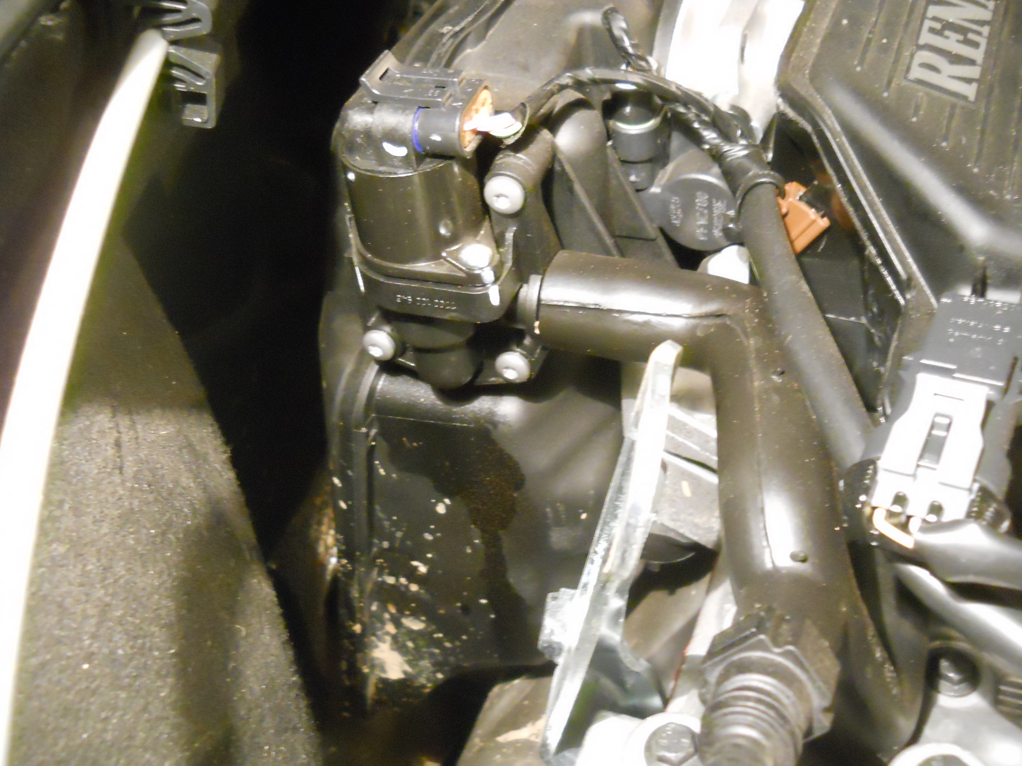

Чайковский
Сообщений: 71
..вот такие подтеки могут ли быть следствием перелива? Пробег 600км, появилось недавно. Уровень то же на см. выше максимума..
DSCN3644_32891.jpg | 1938,9 Кб | Скачали: 2240
viteksanych:
Скорее всего НЕТ! Езжайте к дилеру и пусть устраняют по гарантии.
viteksanych:
Вы сначала перелив устраните, а потом посмотрим.
