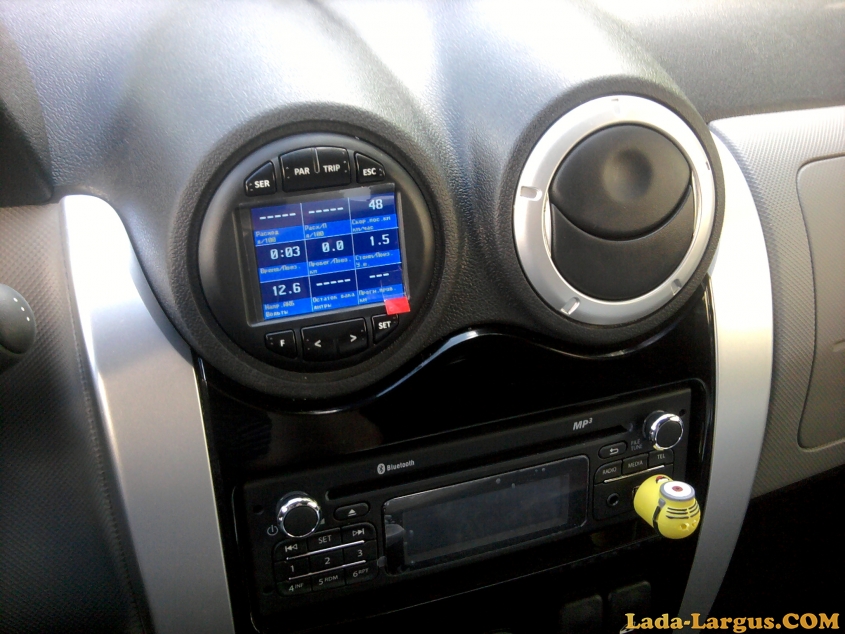

![]() Со снятием дефлектора воздуховода внимательно, есть маленькая плоская пружинка, можно потерять. Есть раздел по снятию в инструкции БК, ознакомьтесь. Потроха удаляются легко. Основная внутренняя круглая часть- только после отжатия на себя трех защелок, шилом или тонкой плоской отверткой. Места между торцом внутренней части воздуховода и задней стенкой БК много. В бардачке надо делать отверстие под шлейф, вчера вечером не обнаружил, сегодня второй подход. Настройка БК вселяет ужас, или нужна специальнаяумная голова, или время. Нет ни первого, ни второго, с фото тоже плохо ![]() Купил ранее такой инструмент под ампутацию нашей магнитолы и других пластмассовых деталей, помогает. Цена 600 руб. ![]() Редактировалось: 8 раз (Последний: 7 июня 2014 в 07:44) 5 мест 16кл. все электр. ГУР. кондиц. "В наших моторах нет ничего дубового, ну разве что кроме тех, кто их собирает - вот те дубы так дубы" с форума владельцев продукции АВТОВАЗа | ||||||

Посетитель Москва Сообщений: 1709 |
Поставил, подключил только шлейфом. Стал светиться и ругаться женским голосом. Показывал разную хрень, требует точной настройки. Временно отключил перед дальней поездкой, что бы не мешал. Редактировалось: 1 раз (Последний: 10 июня 2014 в 08:25) 5 мест 16кл. все электр. ГУР. кондиц. "В наших моторах нет ничего дубового, ну разве что кроме тех, кто их собирает - вот те дубы так дубы" с форума владельцев продукции АВТОВАЗа | ||||||
Из бардачка над диагностическим разъемом есть отверстие, куда проходит малый разъем на шлейфе. Далее проволокой в нишу магнитолы, далее в отверстие левого центрального дефлектора воздуховода. 5 мест 16кл. все электр. ГУР. кондиц. "В наших моторах нет ничего дубового, ну разве что кроме тех, кто их собирает - вот те дубы так дубы" с форума владельцев продукции АВТОВАЗа | ||||||
Из бардачка над диагностическим разъемом есть отверстие, куда проходит малый разъем на шлейфе. Спасибо подсказке alv73 Далее проволокой в нишу магнитолы, далее в отверстие левого центрального дефлектора воздуховода. Будьте внимательны, когда ставишь на место магнитолу, она цепляет за шлейф и пытается выдернуть его из БК. Повозился в этом месте. Редактировалось: 2 раз (Последний: 15 июня 2014 в 15:53) 5 мест 16кл. все электр. ГУР. кондиц. "В наших моторах нет ничего дубового, ну разве что кроме тех, кто их собирает - вот те дубы так дубы" с форума владельцев продукции АВТОВАЗа | ||||||

Посетитель Лесной Сообщений: 22 |
Купил. Установил. Магнитофон не снимал. Редактировалось: 1 раз (Последний: 18 июня 2014 в 18:53) |
