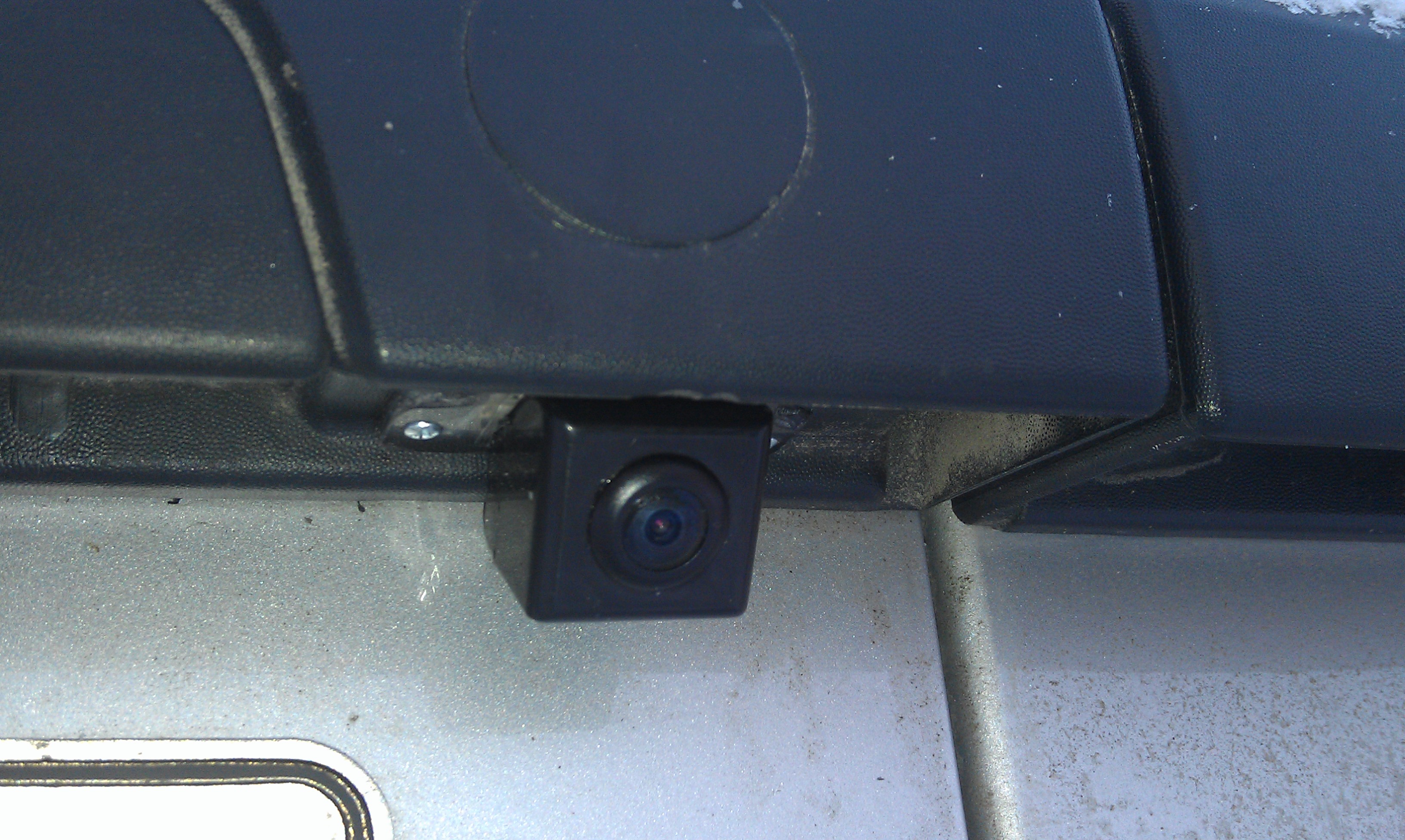

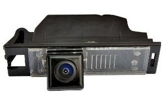

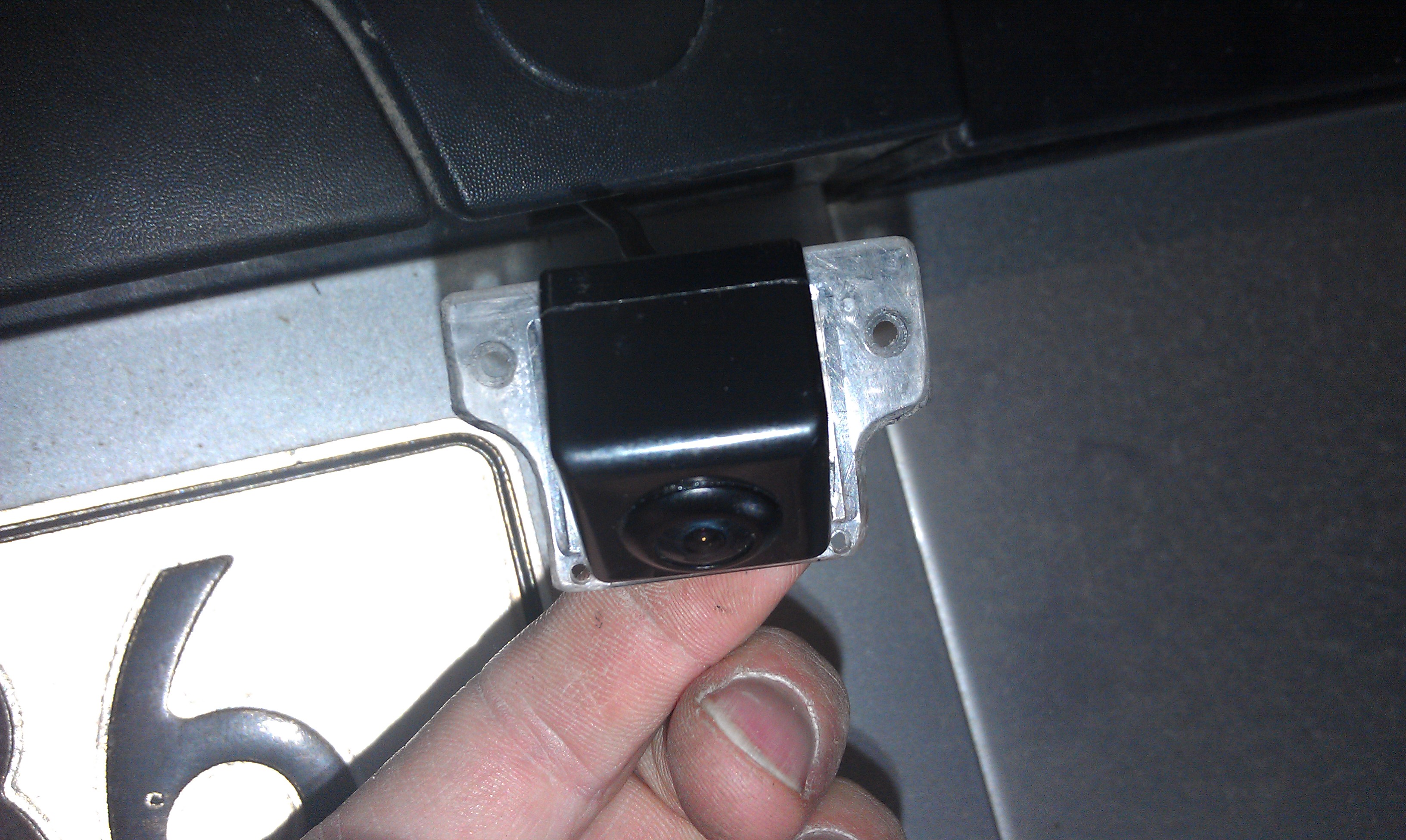

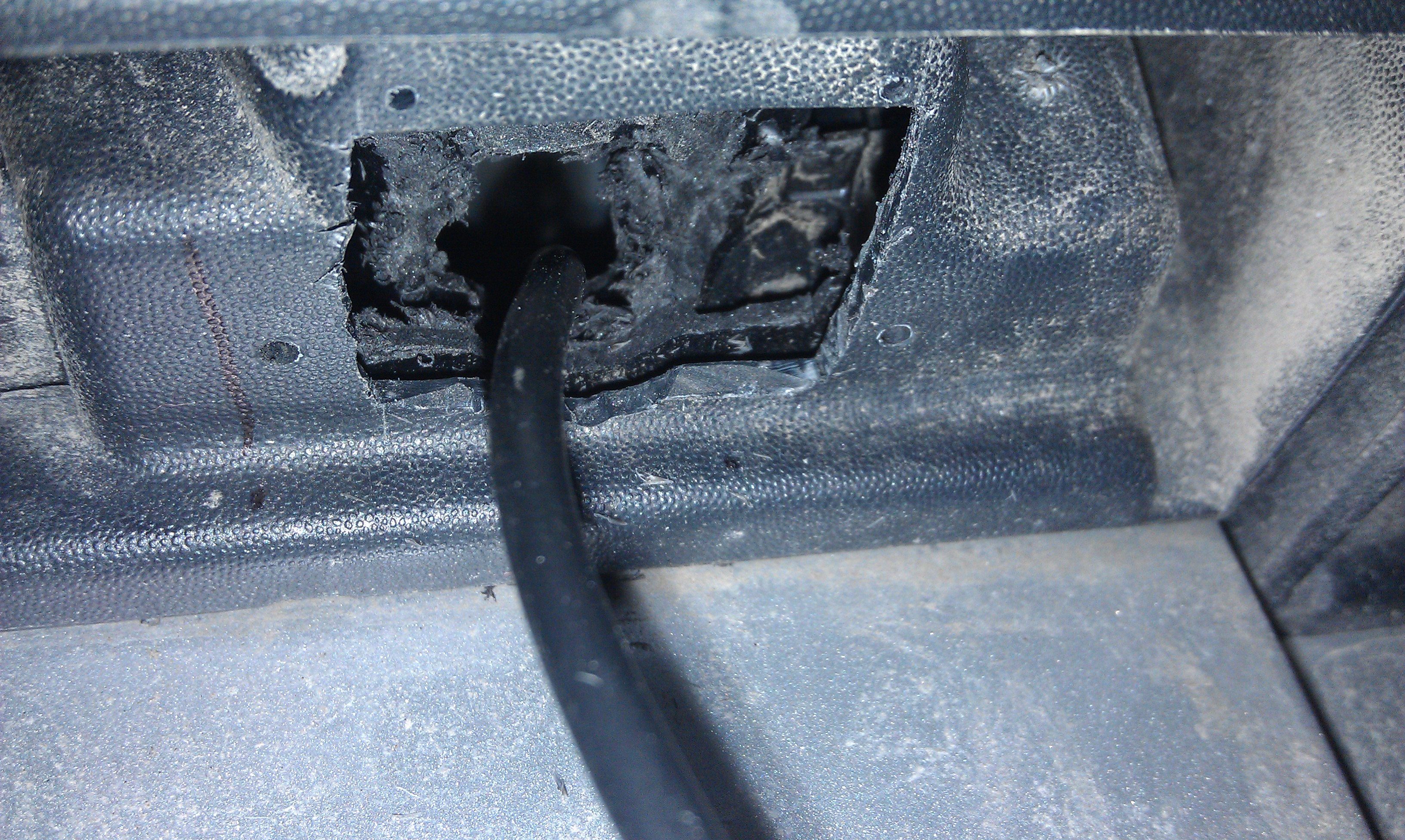

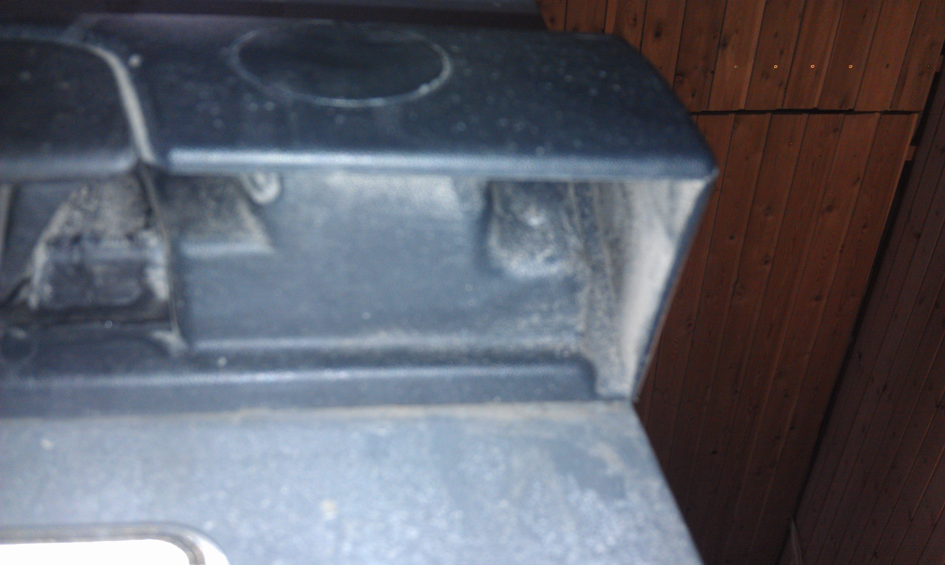

Наконец решился поставить камеру, т.к. не дождался от форумчан существующих решений, то пошел своим путем. за основу взял Видеокамеру заднего вида VELAS V-CHX35 для автомобиля Hyundai ix35 так как выбор в магазине оказался невелик. Цена вопроса 1990р. и 5часов свободного времени.

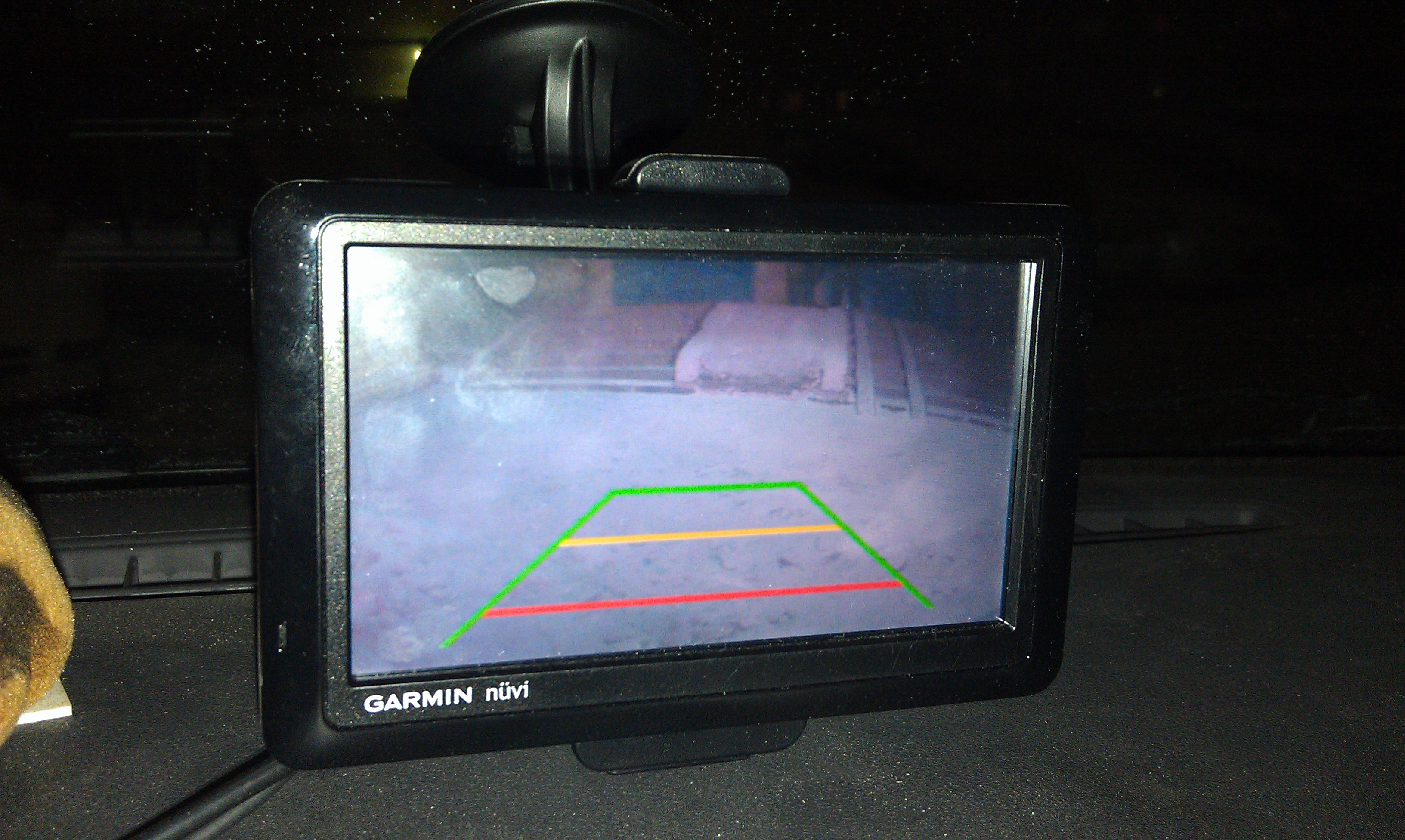

Интересный вариант решения проблемы. В качестве монитора что использовали? Камера запитывается от лампы заднего хода или работает постоянно, пока включено зажигание?

Использовал навигационый регистратор Гармин камера без подсветки но все хорошо видно, снимал только что на сотовый. Красная линия это 30см от бампера.В ключается от лампы заднего хода.
