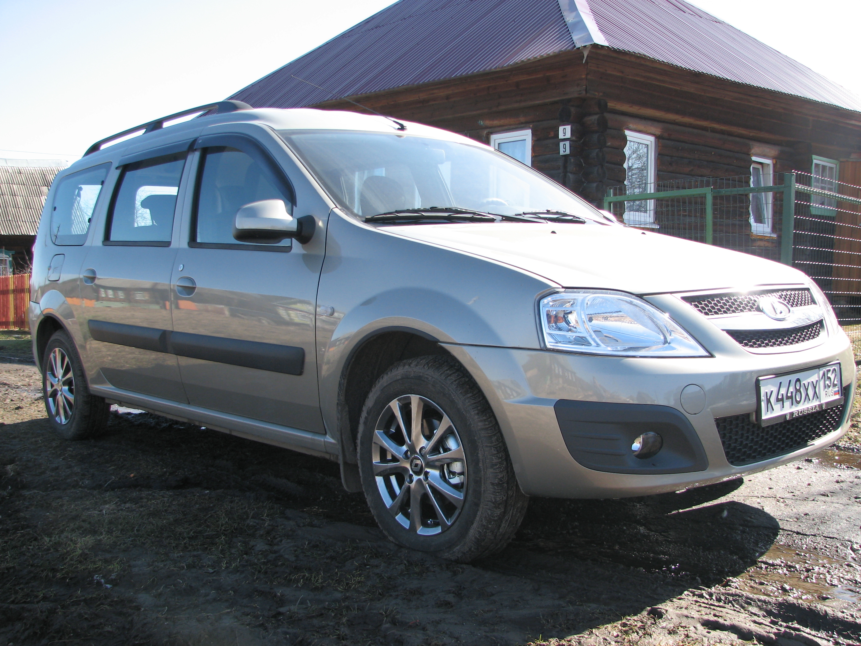

Techline 509, цвет HP, DIA 60,1 ET49. Производство г.Азов
покупал тут http://www.abc-nn.ru/disk/index.php?Maker=TL&PCD=6&Diametr_posadochnyy=25&Diametr=2&SHirina=2
IMG0007_92a2d.jpg | 2517,22 Кб | Скачали: 1266
Вязники.Владимирская обл.
Сообщений: 108
у меня такие же,только черно-серебристый вариант-2330р. в Вязниках

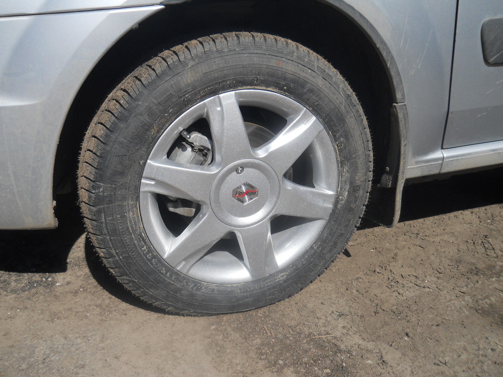

Родной Amtel и Replica FR RN 579 S (6*15, 4*100, ET 50, DIA 60.1).
0524_6d378.jpg | 333,29 Кб | Скачали: 1377
Питер
Сообщений: 79
Максим, что можете сказать об этих дисках? Есть ли опыт использования дисков replica? К ларгусу без проблем подошли?
