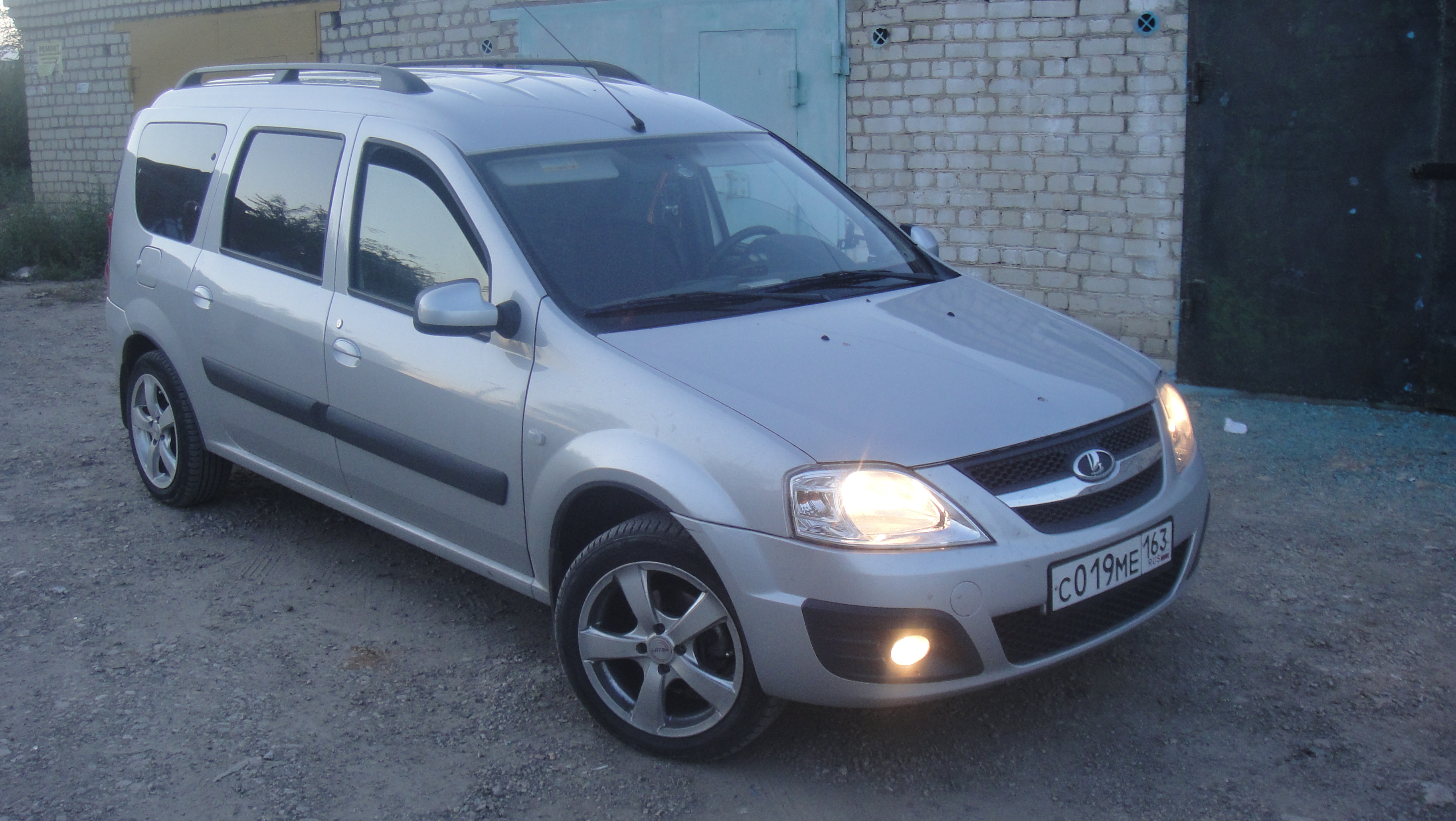

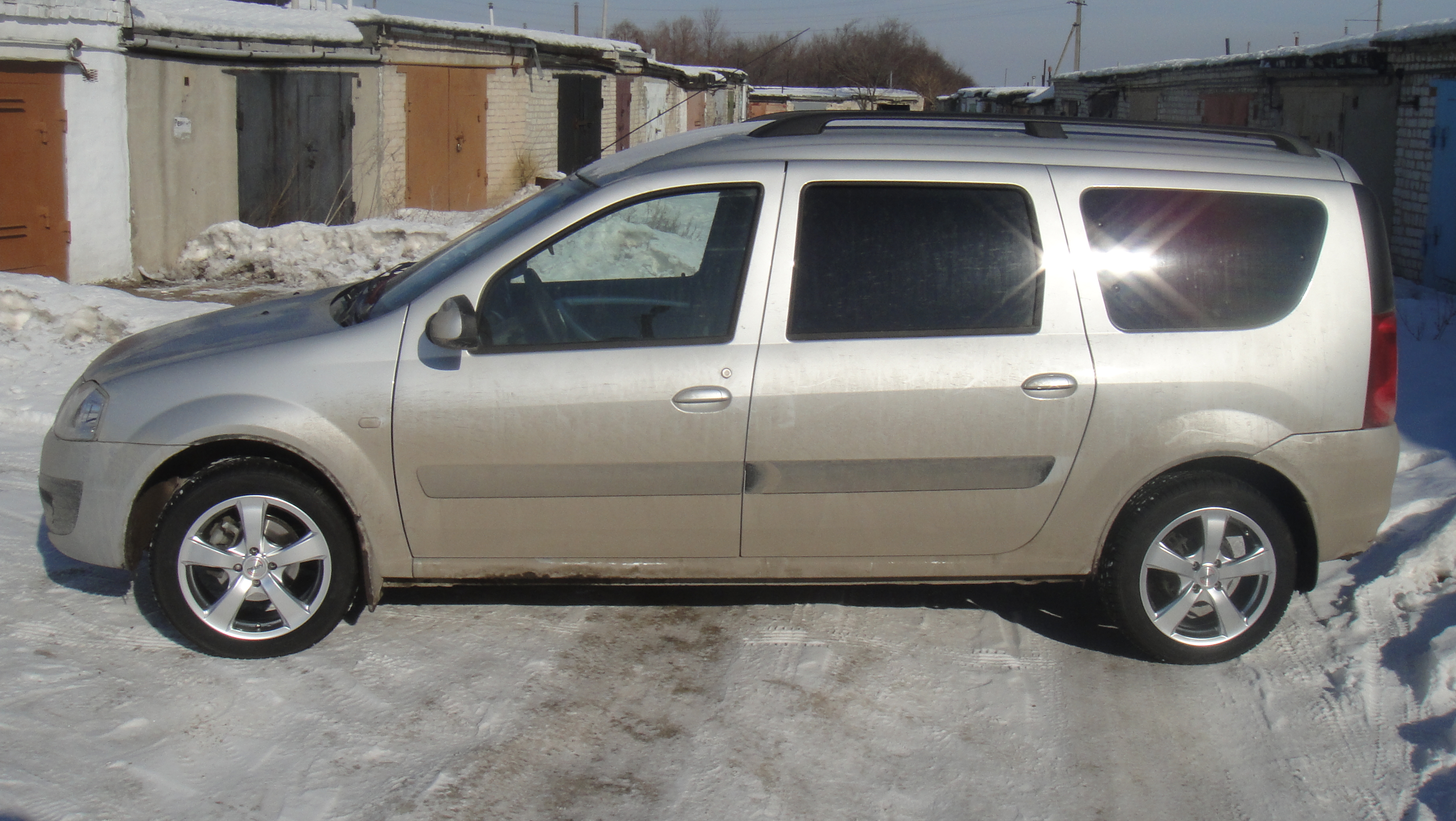

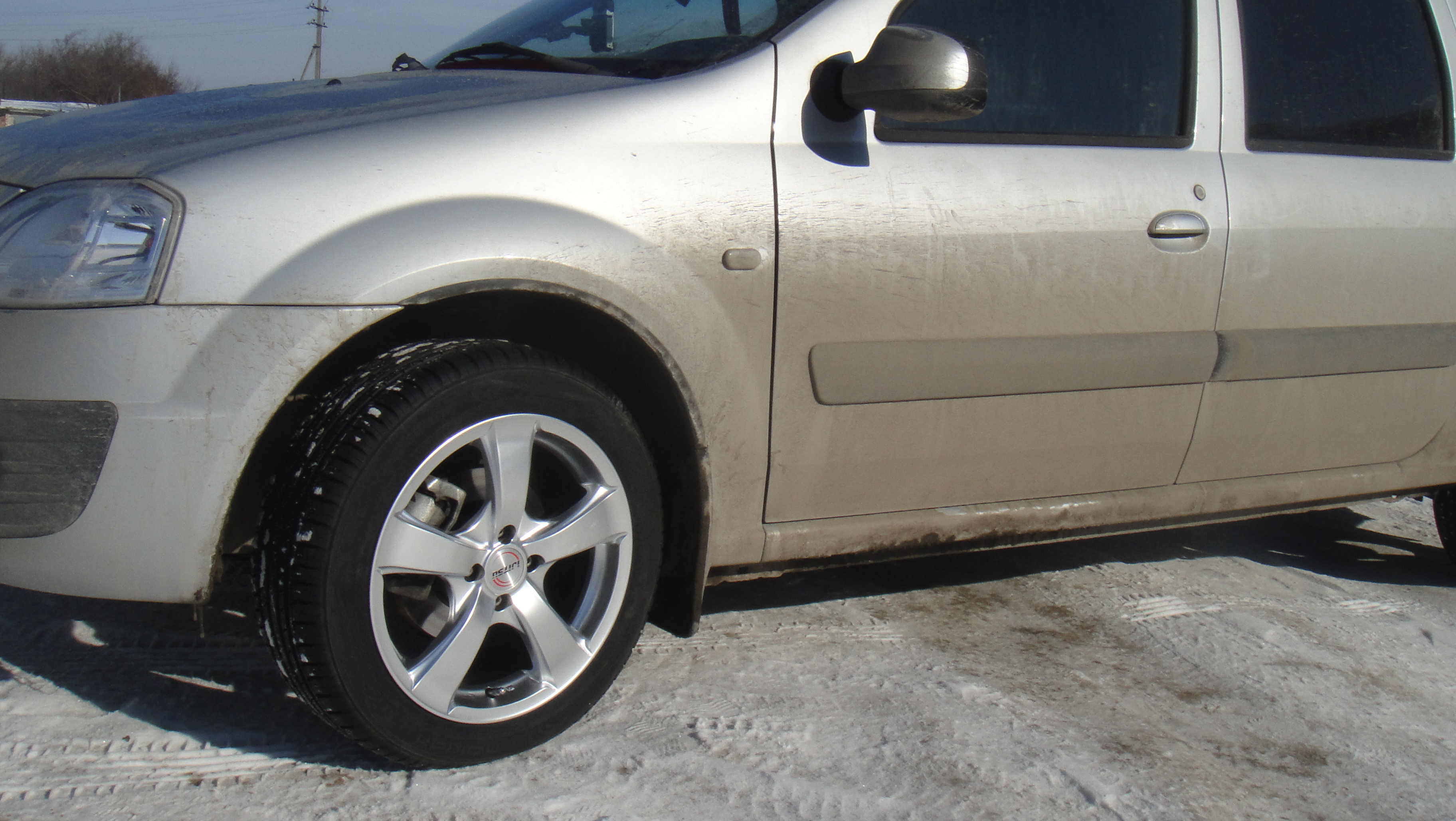

У меня стоят диски на 16 резина нокиан хакка грин 195\55\16 честно говорю  машинка выглядит класс , да иедет достаточно мягко давление в шинах 2.2 перед 2.4 зад
DSC02786_4dc29.jpg | 3838,11 Кб | Скачали: 1414
DSC02788_4dc29.jpg | 3664,94 Кб | Скачали: 1333
DSC02972_4dc29.jpg | 3954,92 Кб | Скачали: 1232
