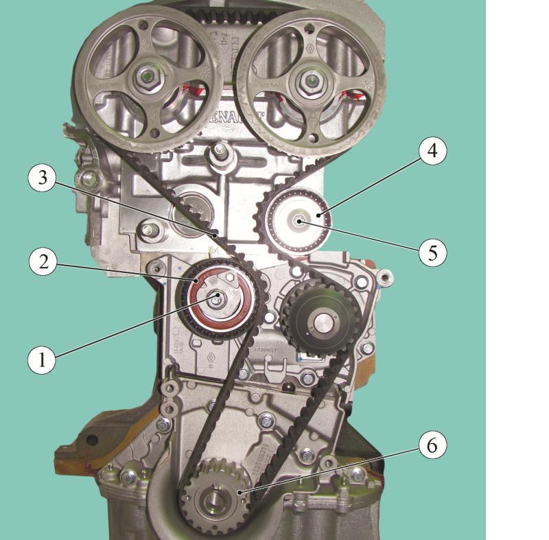

+100500
8v_3d2da.jpg | 103,41 Кб | Скачали: 3454
16v_3d2da.jpg | 82,54 Кб | Скачали: 3568
RS0Y5-42-02K Платина 7 мест
