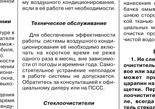

2 Аркадич и Евгений на логане чет аж самому интересно стало наскоко я не прав. кароче вот че нарыл.
Можно ли пренебречь рекомендациями производителей и включать кондиционер зимой при отрицательных температурах?
При снижении температуры окружающего воздуха ниже заявленной отметки происходит изменение производительности теплообменника наружного блока сплит-системы, нарушаются процессы конденсации и испарения. Если зимой включать кондиционер, то в компрессор может попасть жидкий хладагент, что приведет в поломке кондиционера. Кроме того, при пониженных температурах изменяется вязкость масла, растворенного в хладагенте, что приводит к повышенному износу компрессора. Также не следует забывать о дренажных трубках, которые, как правило, выводятся на улицу – вода, как известно, при отрицательных температурах замерзает.
и еще вот
МИФ: "Зимой кондиционер включать нельзя"
ПРАВДА:Это не так. Зимой включать кондиционер необходимо! Конечно, не для охлаждения салона, а для увеличения срока службы и профилактики системы кондиционера. Включать кондиционер желательно хотя бы раз в месяц на несколько минут. Этого времени хватит, чтобы масло, застоявшееся в нижних точках системы, разошлось по ней, не пересохли сальники и исправно функционировала (не ржавела) прижимная пластина муфты компрессора.
На некоторых продвинутых автомобилях в холодную погоду (ниже -5 0С) кондиционер просто не включается. Кроме того, в мороз давление фреона в системе может уменьшаться настолько, что его не хватает для срабатывания датчика низкого давления. В этом случае компрессор тоже не включится. Поэтому профилактические включения кондиционера зимой можно делать в теплом помещении. источник http://www.shintop.ru/phototrophy/article.php?action=article_show&id=444
ну и ваще еще почитал интрукшен к своему тазику. кароч закусывать надо, товарисчи
_8f1e5.jpg | 95,23 Кб | Скачали: 1289

Злодей:
Это точно. Учитывая, что первый абзац про бытовые кондиционеры, а второй - как раз то, о чем Вам и говорили (кстати, в руководстве, выложенном на этом сайте, рекомендации по включению кондея хотя бы раз в месяц отсутствуют)

Злодей:
Эх Злодей, плохо читал, невнимательно. Есть замечательное примечание на стр.66. Если разобраться в принципе работы кондея, то можно и понять почему он не включается при низких температурах.
