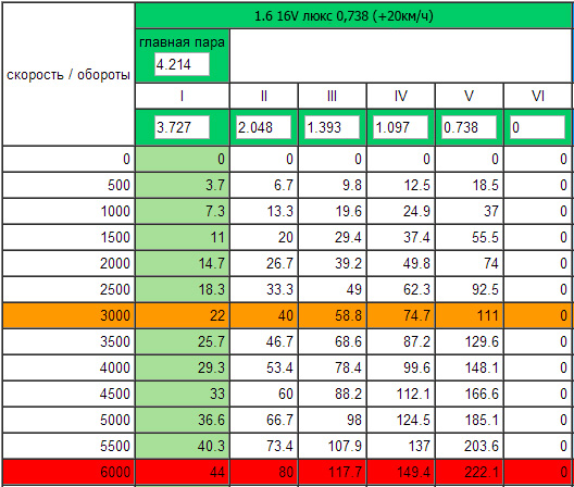

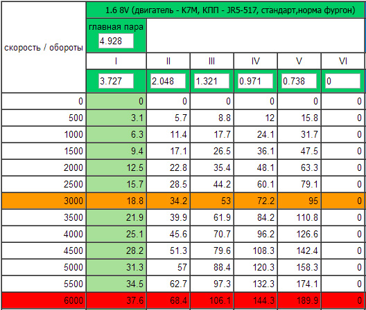

Сообщений: 40
Вопрос актуальный, т.к.:
1. Акустический комфорт возможен при оборотах двигателя до 3000-3200.
2. Все мы ездили и будем ездить по трассе со скоростью 100-120 км/ч. Это оптимальная скорость за которую если и оштрафуют, то не на много. А выигрыш во времени, при движении на дальние расстояния, все же есть. Например при расстоянии в 1000 км можно сократить время в пути на 2-3 часа.
3. Экономия топлива. Оптимальные обороты двигателя в районе 2500-3500, это доказывают и ресурсные испытания и субъективные ощущения.
4. Понятно что инженеры Рено чем-то руководствовались при расчете КПП, видимо желанием сохранить динамику автомобиля при полной загрузке. Но лично у меня полная загрузка не более 5% времени от использования автомобиля, при этом автомобиль все равно не способен на 5 передаче штурмовать затяжные подъемы. А для езды по городу достаточно 4-ой, которая при 2000-3000 оборотах выдает соответственно 50-75 км/ч.
Так что для себя вывод сделал однозначно, 5-ую нужно менять.
Редактировалось: 3 раз (Последний: 23 августа 2013 в 15:56)
RS0Y5-42-02D Ледниковый - 0,795
Сообщений: 40
Вот расчеты оборотов и скорости согласно техническим данным АвтоВАЗа на КПП.
Самые обделенные владельцы 16 клапанных люксов, 92 км/ч при 3000, и более повезло 8кп 5-ти местным нормам и стандартам, 100 км/ч при 3000.
LargusK4M549_63c9a.jpg | 163,39 Кб | Скачали: 2200
LargusK7M517_63c9a.jpg | 165,94 Кб | Скачали: 1838
LargusK7M540_63c9a.jpg | 164,73 Кб | Скачали: 1686
LargusK7M551_63c9a.jpg | 164,2 Кб | Скачали: 1670
Редактировалось: 1 раз (Последний: 23 августа 2013 в 16:05)

Сообщений: 40
А это характеристики, которые можно получить на 1.6 16V Люкс при замене 5 передачи, +10 км/ч или +20 км/ч.
Второй вариант по расчетным данным оптимальный, на 2500 об у нас ~90км/ч (согласно правилам), ну и при желании раскрутив двигатель до 3000 об мы получаем 110 км/ч.
Единственно интересен переход с 4 на 5-ую на практике, возможно придется крутить на 4 до 3500 при переключении.
Большая просьба уже прошедшим через это, описать свои ощущения!!!
LargusL10_63c9a.jpg | 160,91 Кб | Скачали: 1963
LargusL20_63c9a.jpg | 160,26 Кб | Скачали: 1728

самая оптимальная пара пятой передачи . пятая передача стала полноценной .стандартная пятая примерно как делитель на камазе

при переходе с 4 на 5 передачу есть небольшой провал . на одну машину установили шестерни скорость 115 км/ч при 3000 об. владелец доволен, после поездки в крым средний расход составил 8 литров газа на 100 км.
