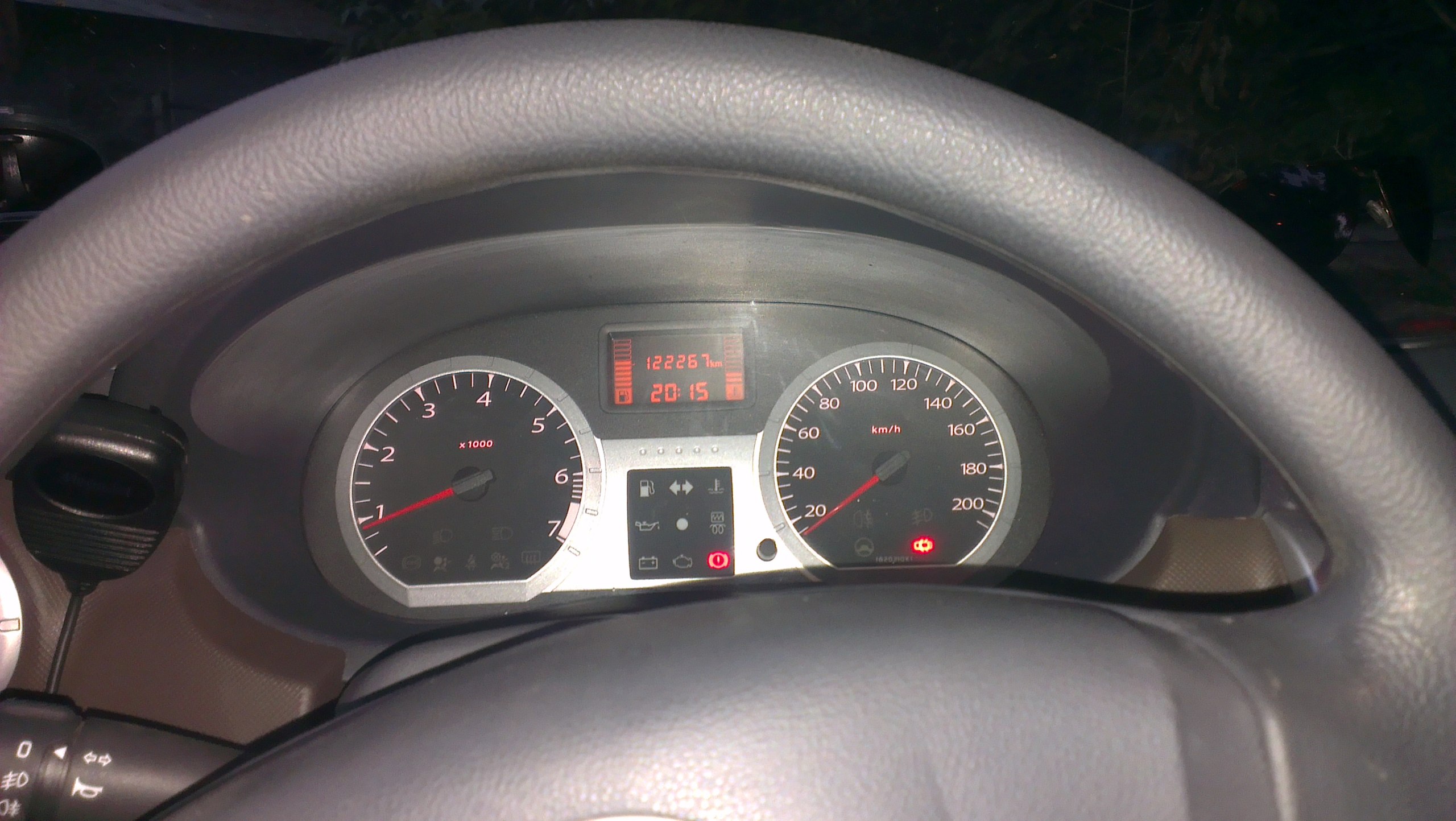

Заменили 5ю передачу в 60000км сейчас машине 11 месяцев и122000км пробегу всё отлично. уменьшился расход примерно на литр и мотор не ревётю.

Фото левое или сообщение?? Пробег как-то не совпадает и обороты/скорость у меня без всяких замен почти такие же...

что-то странно...столько молчал, а теперь вдруг...  stuk
Сообщений: 150
Lexxnt:
У меня тоже почти такие же, только скорость 90км/ч 16кл 7люкс

У него просто одометр суточного пробега отображается, запятую видно перед последней цифрой. А на 5 местке вполне возможно что при 3000 оборотах будет 105 км/ч. На 7 местке при 3000 оборотов 95 км/ч. Но по моему мнению, пятую передачу стоит переставлять только тем кто живёт в равнинной местности. Если на семиместку поставить такую 5 как на 5 местке(или заменить коробку), то при движении в горку машина быстро начнёт "скисать". У нас дороги проходят по холмам и горам поэтому пятая меня вполне устраивает. А вот от шестой не отказался бы, которая была хотя бы как 5 в приорах.

Если интересно у меня 16кл люкс 7мест + капсула на крыше всегда гружоный в основном езжу по трассе на газу! 404 мой

фото реальное фоткали на ходу

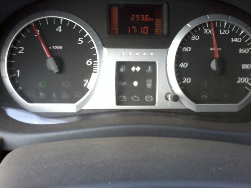

всё реально смотри фото

Странно, у меня скорость на 3 т. об такая же как на первом фото. А чуть больше такая:
С кпп ни чего не делал, двиг 8-ми кл.
