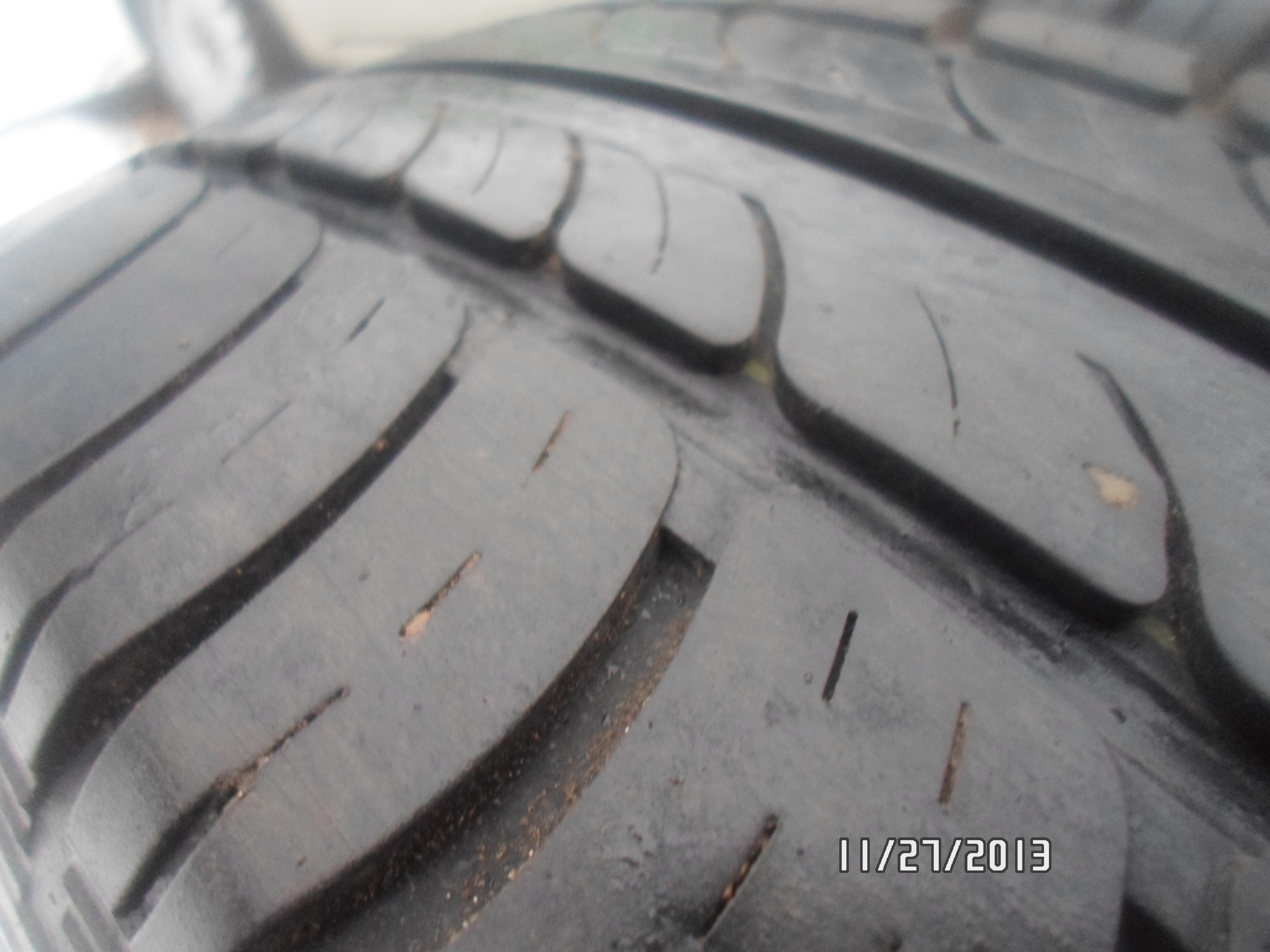

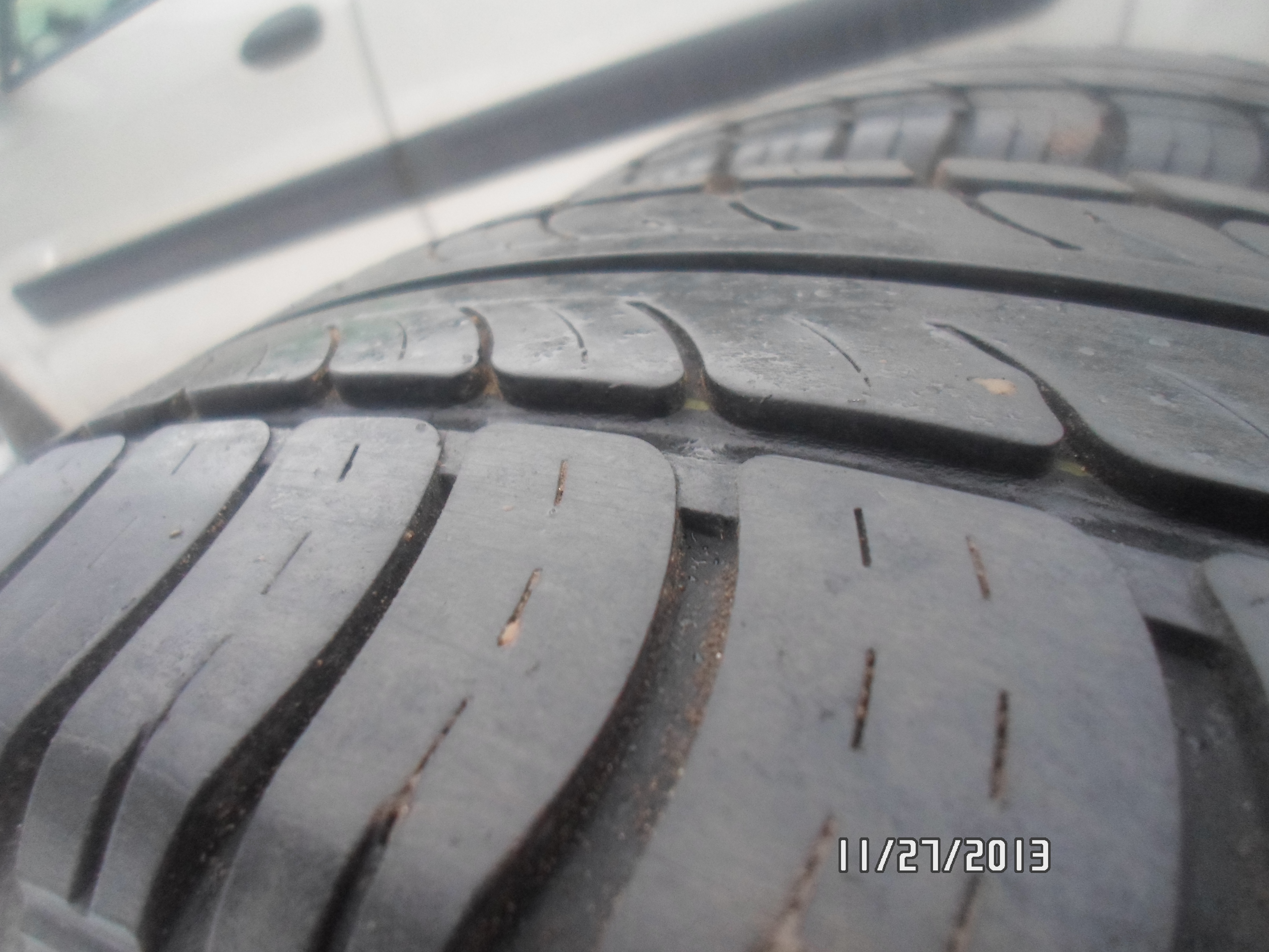

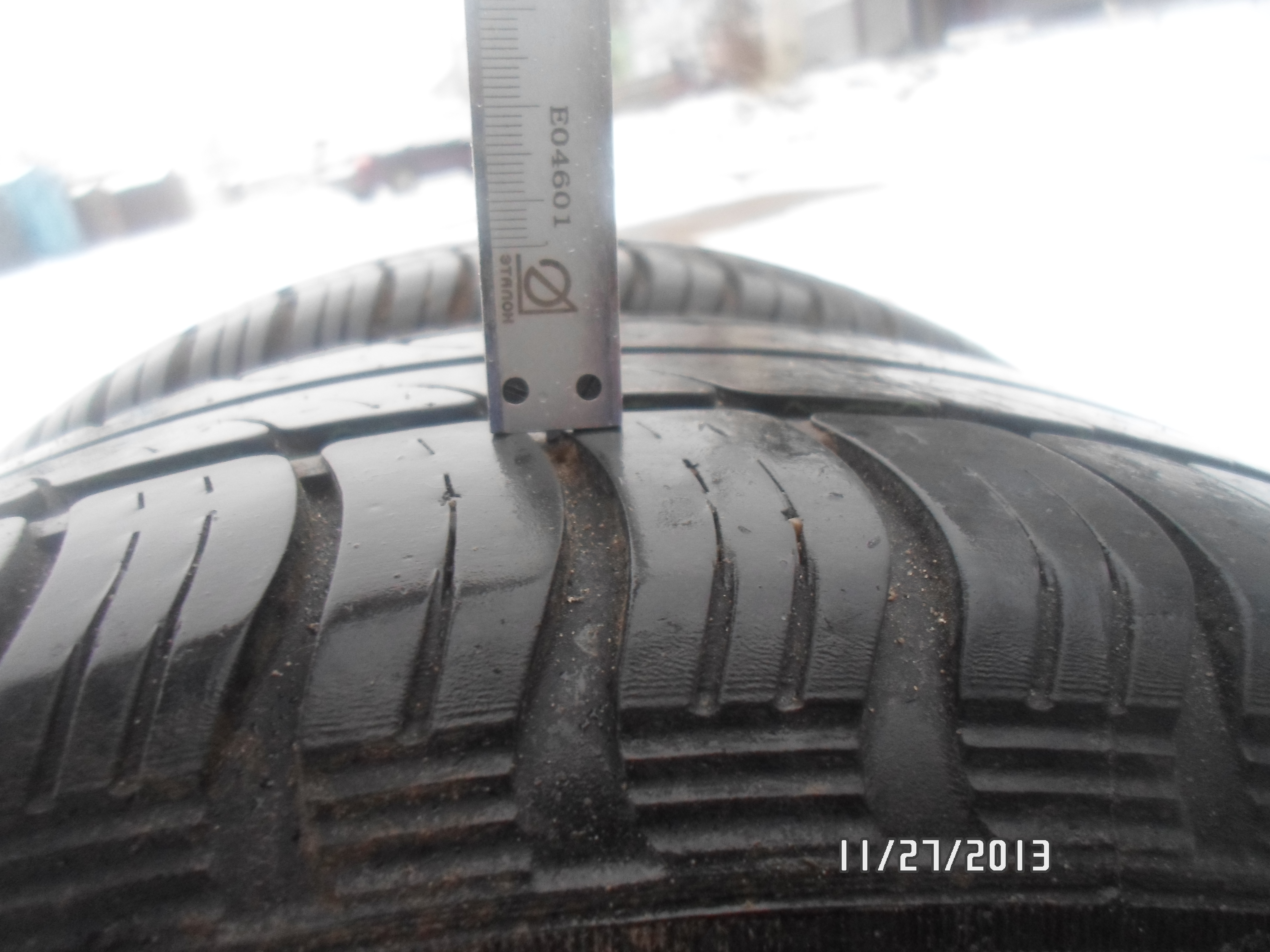

А вот это мой износ.Пробег на этой резине 21000 км.Резина и диски штатные Амтел.Давление перед 2,2 зад 2,4.Замерял штангенциркулем там же,как и пост №141.Результаты:передняя ось-износ равномерный.
левое переднее 2,1 мм.
правое переднее 2.5 мм
левое заднее по наружнему краю 1,3 мм.,по внутреннему 3,3.Правое заднее по наружнему краю 1 мм.,по внутреннему 3,1.Сегодня ставил зимнюю резину Nordman 4,размер штатный.За прошлую зиму проехал на ней 5000 км.,специально замерил-даже намека на неровномерный износ нет.Фото развала-пост №74.У первого ОД КАН-Авто развернули.Давление было 2,5 сзади вместо 2,6,перед поездкой подкачивал-видимо мой манометр не безгрешен.В этом они видели решение проблем.У второго ОД Азино-авто сказали что задняя ось в норме и что делать они не знают.Никто с такой проблемой не обращался.Если поставлю шайбы назад-снимут ходовку с гарантии.Обращался к разным развальщикам,одни советуют развал выставлять,другие-схождение,на форуме тоже однозначного ответа решения проблемы не нашел.Ну и собственно ждал супругу на парковке в икее,стояли 4 Ларика,мой 5-ый-неравномерный износ на задней оси был у всех ярко выражен.Резина Амтел,диски штатные.

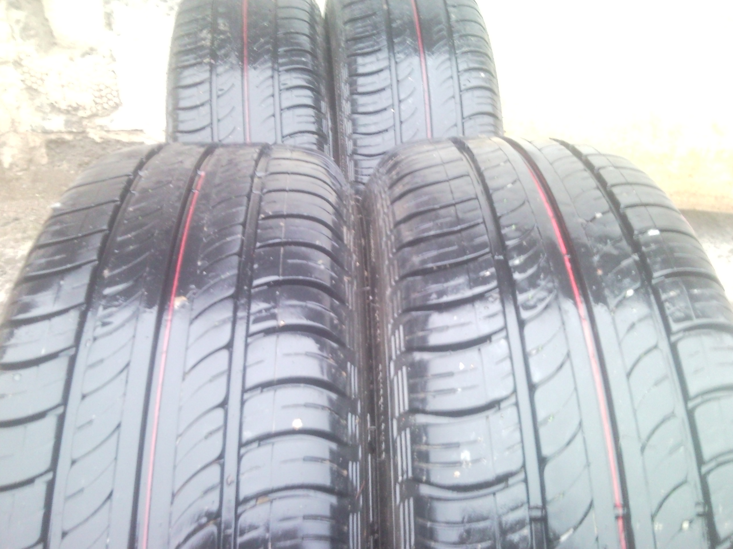

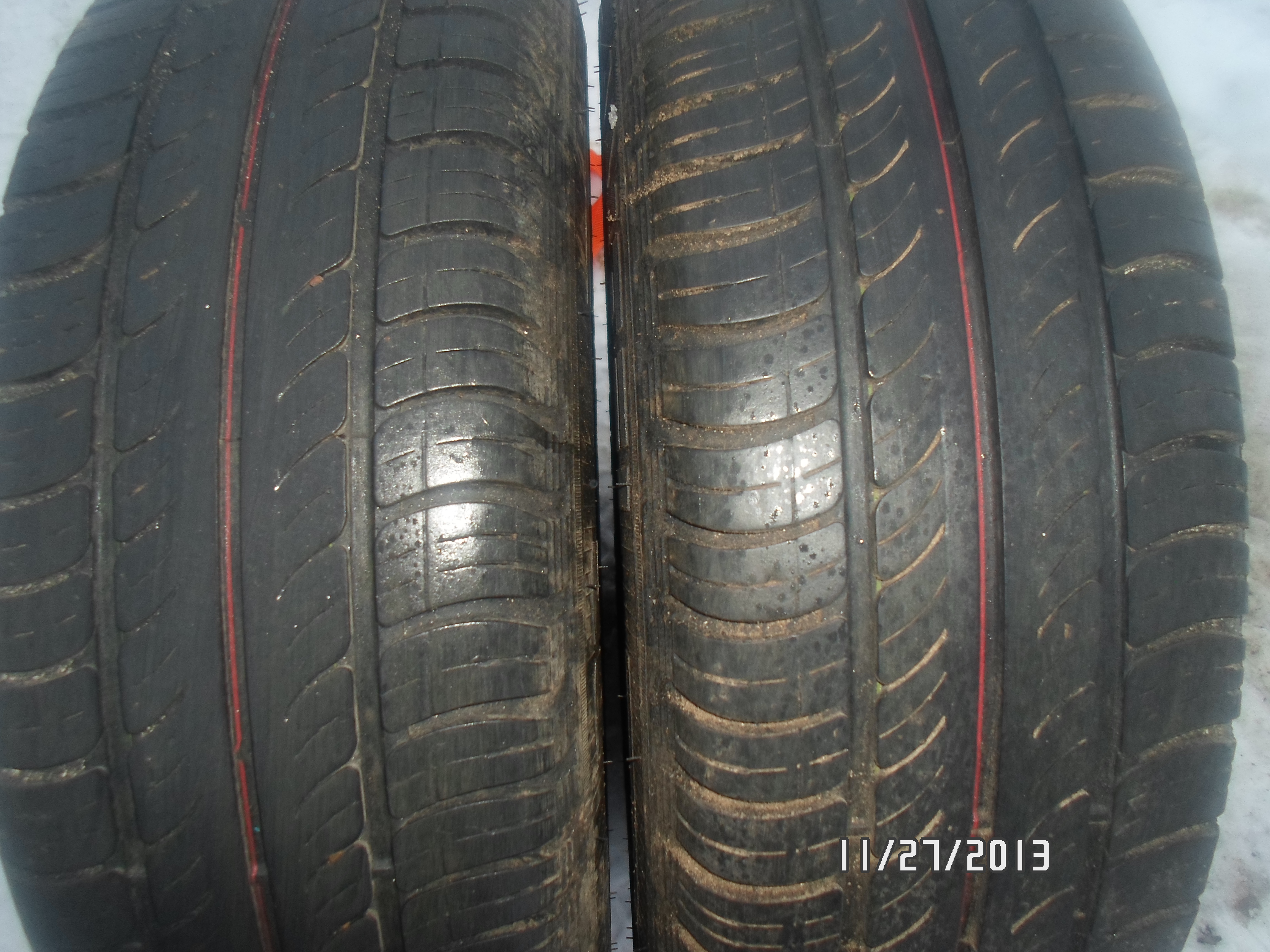

Сегодня поменял колёса на зимние, родной амтел сфотал и промерил штангелем(правда среднюю канавку где красная линия)
    перед
левый 5.0 правый 5.0
     зад
левый 6.3 правый 6.0
    запаска
8.0 приблизительно(Под машиной не удобно мерить)
На фото ближние зад,дальние перед.Пробег 12900

равномерный износ - интересно какие у вас углы...

схождение у вас 18-19 мин сзади - вот и ест по наружке (у меня при 15мин износ), как писалось ранее можно исправить уменьшив схождение (но тогда пострадает управляемость) или увеличить развал...

С углами я вам не помогу.По поводу износа,на задних колесах с наружней стороны имеется едва заметная ёлка.НО всё же перед износился сильнее как и должно быть.Машина март-апрель 2013г.
Ехал на днях позади ЛЛ и мне показалось что задние колёса ЛЛ имеют развал (нижней частью колеса к центру авто)
Это была одна из причин колхозить что либо.Автомобиль прекрасно держит дорогу,а резина мне эта не нравится.Инженер по гарантии сказал,что Амтел у них официалов считается транспортировочной.
